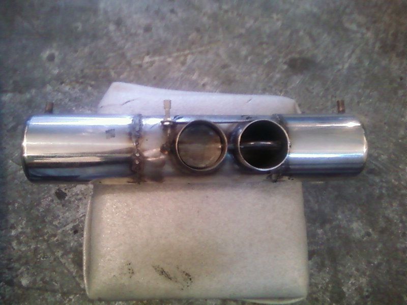

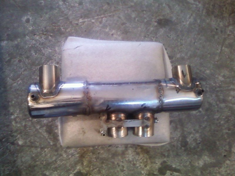

Ещё немного о ресивере: решая конструктивную особеность моторамы Ская под 912 пришлось соорудить ресивер из оригинальных китайских пищевых нержавеющих банок, сварка-аргон, заслонки с какой то турбины-сидят на одном валу через шпонки, привод тросик+с обратной стороны пружына (на открытие холодного воздуха)
Каждый раз глядя на эти рессиверы, задаюсь вопросом: как в данной схеме осуществляется очистка воздуха, подаваемого в цилиндры?
Вот это и есть самый главный технический недостаток.
На земле работают на холодном фильтрованном, в полете на теплом не фильтрованном. Логично, если: если на земле есть явные условия обледенения, то никто не летает, если при посадке не забвть выключить подогрев, если контролируется температура и регулируется.
Схема мыльницы дает возможность фильтровать любой воздух, при этом на фильтры одается уже теплый, а не горячий воздух, поэтому про разрушение фильтров и высыхание масла можно не волноваться. Но контроль температуры на входе лучше сделать.
Про многие авиационные двигатели без воздушных фильтров. Если взлетать и садиться с бетонной или асфальтовой ВПП, которая регулярно очищается от мусора, пыли, грязи - тогда да, фильтр - лишняя деталь.
А в полевых(пылевых) условиях без воздушного фильтра никасил цилиндров полностью стирается при наработке около 300-400 часов.
