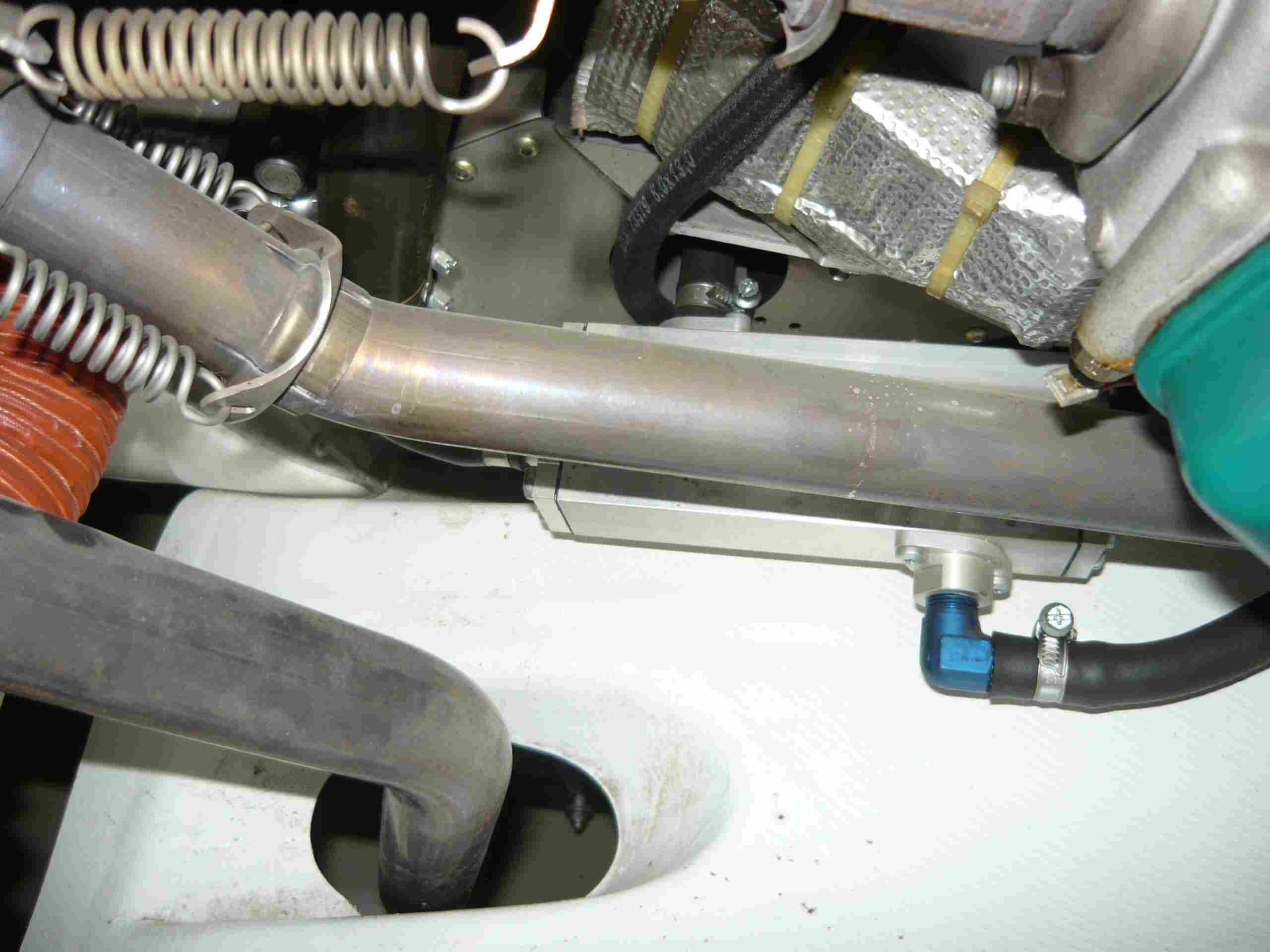

как обещал фото теплообменника на ротаксе 912
    90,4 КБ · Просмотры: 162

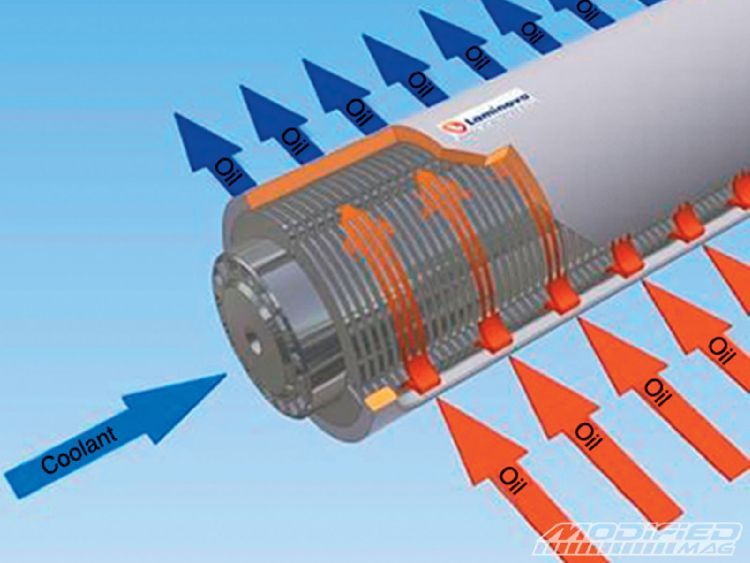

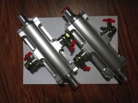

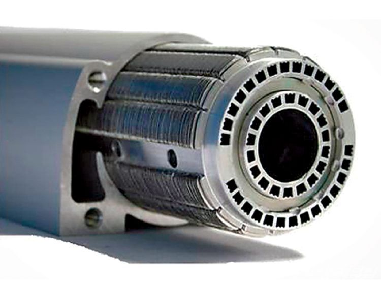

Теплообменник на Икарусе установлен так, что фотографировать не удобно. За то владельцы самолетов довольны: и прогревается быстрее и температурный режим стабильней. Масло заливайте как с обычным маслорадиатором. Вот такой он. Изготовлен специально для 912, делается на заказ в Швеции.
    46,8 КБ · Просмотры: 168
    48,4 КБ · Просмотры: 184
    23,9 КБ · Просмотры: 140

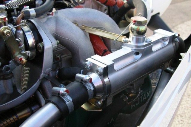

У меня не такой как на фото.  Да и на моем фото видно что по внешнему виду не он.
Хотя принцип наверное тот же!
Если у кого то еще есть опыт работы с теплообменниками рад буду услышать отзывы и рекомендации.
Кстати у Калинградцев на Икарусах стоят теплообменники??? или обычные радиаторы?
Производитель скорей всего тот же. Я их через Икарус нашел. Просто форма чуть другая. Облегчили чуть.
    52,9 КБ · Просмотры: 182
