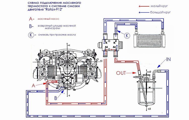

Насчёт масляного термостата - тема интересная, а какова схема подключения его. В автомобиле на охлаждение, антифриза, там всё понятно, большой круг, малый круг, а ведь на Ротаксе 912 малого круга для масла нет. А ежели термостату "кирдык", куда самолётик упадёт? Думаю, что масляный термостат уменьшает надёжность системы.
Уменшит надежность системы если что нибудь автомобильное колхозить.
Два года эксплуатации на трех A-22 показали вполне надежную работу термостатов.

Всё понял, решение весьма интересное и похоже, что насчёт уменьшения надёжности я ошибался. Всё гениальное - просто.

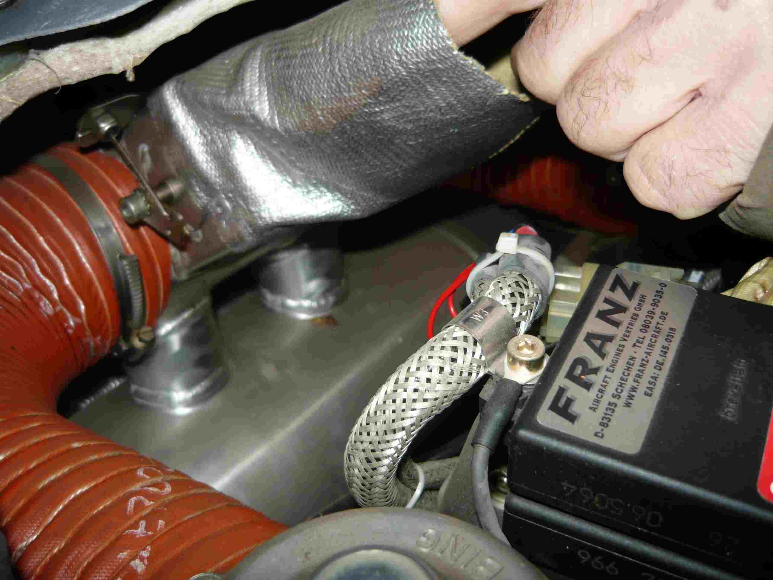

Я же говорю стоят обычные конусообразные фильтры , на которые надета гофра , посередине заборник прямо с атмосферы, снизу от банки глушителя. Посредине заслонка. Немцы все просто сделали. А когда эту заслонку перекрывать догадайся сам.
