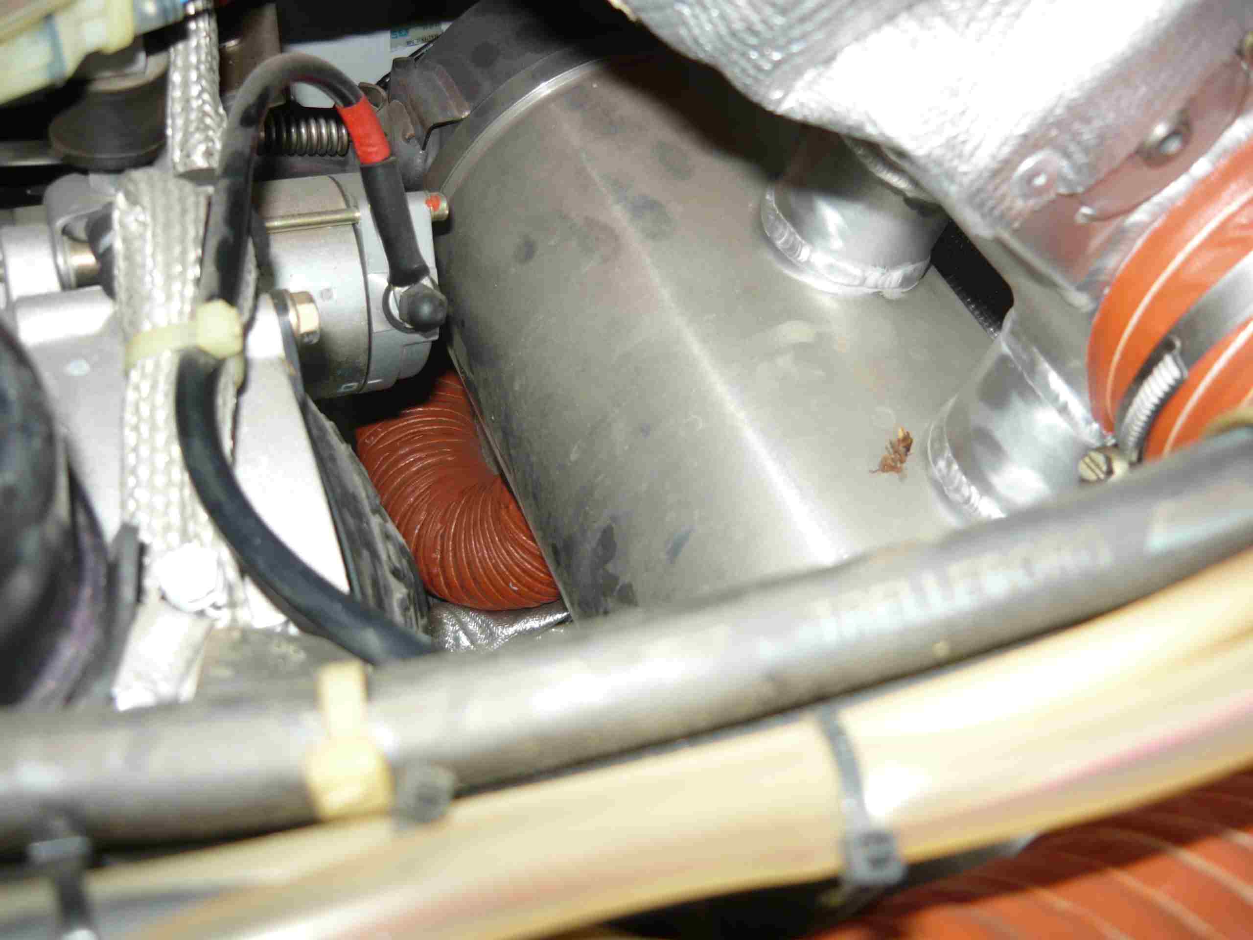

Уточните пож-та, в какое место лучше всего ставить датчик температуры, если есть ресивер перед карбюраторами?

Уточните пож-та, http://www.reaa.ru/yabbfiles2/Templates/Forum/default/right.gifв какое место лучше всего ставить датчик температуры, если есть ресивер перед карбюраторами?

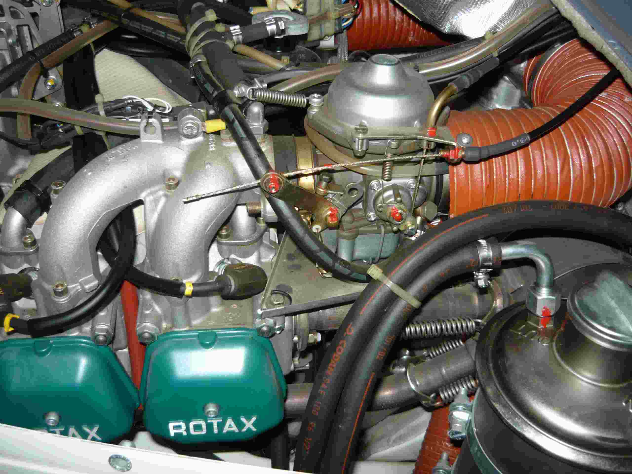

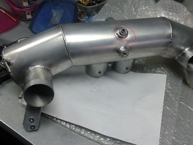

После отработки двига 300 часов и более просто выкидываете всасывающий ресивер  вместе с карбами , варите,эстетичнее смотрятся трубы из нержы, всасывающий 4-х рукавный паук по аналогии с субару с фланцем под девятошный карб, а там  имеется и подогрев и все необходимые регулировки..Система с одним карбом работает устойчивее и надёжнее ,и даже несколько экономичней.. Из за разбалансировки  двигателя с приличным  ресурсом из-за изношенности осей тяг на карбах имел массу вынужденных посадок ,только случайно не кончившихся поломками..В результате всё - таки остановился в самый не подходящий момент, вынужденная на гружёном самолёте на поле в пшеницу,грубая посадка- потеря сознания и в результате 25 % тела ожоги 1-2-й степени с двумя пересадками кожи..Всё произошло на двигателе,который поработал на пауке,потом был отправлен на капиталку и потом после кап ремонта и небольшого налёта  в традиционной комплектации ,но со старыми карбами остановился после выхода из гона и первого разворота..Так что вопрос серьёзный ..

А можно поподробнее, и если возможно с фото, про один карбюратор на 912-м. Тут кто-то начинал эту тему, но что-то пропал. (Согласование работы двух карбов на самом деле какой-то бред.)
Выполняйте во-время все работы по обслуживанию и ремонту и будет все хорошо.
Износ осей тяг был обнаружен и определен как причина отказов, а полеты продолжались. Так причем здесь двигатель и два карбюратора, при условии, что ось тяги не является двигателем. Выполнять ремонт двигателя без ремонта карбюраторв - вообще странно. Обычно карбюраторы ремонтируют чаще, чем двигатель.
А так конечно можно поставить и один карбюратор, и четыре, и впрыск и прочее, но при таком отношении к обслуживанию рано или поздно найдется другое слабое звено.
Сама система двигатель Ротакс912ULSкак известно,не является авиационной системой и ИМХО не соответствует соотношению цена качество..Авиагамма конечно ,являясь монополистом,дует щёки и вздувает цены, все комплектующие очень дороги..Наличие двух карбов на двигателе ухудшают его надёжность ,а местонахождение механического бензонасоса на редукторе является следствием образования паровых пробок при эксплуатации в жаркий период..Топливо сначала над горячим двигателем движется вперёд до насоса, потом тем же путём возвращается назад к карбам,которые к тому же уже и несколько изношены и не синхронно и не на одинаковый угол отклоняют заслонки..При полётах на АХР,при загрузке  между полётами именно в этих трубопроводах образуются паровые пробки, и потом после запуска и взлёта в районе первого разворота ,пробки подходят к карбам..А может быть и позже,как случилось у меня в 2009 году 20-го июня..В то жаркое лето много было вынужденных по этой причине,и авиагамма советовала устанавливать электронасосы для прокачки перед взлётом..Надёжность двигателя можно повысить заменой 2-х карбов на один, установкой электро топливного насоса с круговой циркуляцией топлива вместо механического и конечно применением бензиновых терморукавов...

Безусловно, с одним карбом гораздо удобне, но имел несколько вынужденых, пока не разобрался в чём дело. Этот самодельный паук обязательно должен иметь подогрев охлаждающей жидкостью, как у всех двигателей с карбюраторами. Иначе через 10 минут безупречной работы перебои с последующим остановом. Даже при температуре больше 20 гр. Можно конечно подавать тёплый воздух и контролировать температуру смеси.
