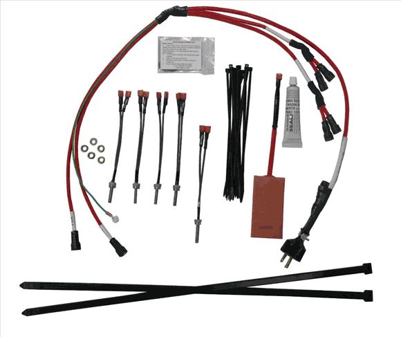

Кто пользовал такой комплект подогревателя для "912" мотора?
Прямоугольная, плоская красного цвета "грелка" - что это? (подогреватель маслобака?)
Насколько эффективна подобная система ( соотношение цена - качества):
- сложности и удобства (неудобства) монтажа;
- время на прогрев до рабочих параметров (каких?), скажем, в -15;
- надёжность (отказ на наработку);

У меня стоят такие на пяти двигателях уже несколько лет.
Красная грелка маслобака.
На тему цена-качество здесь рассуждать не буду. Меня устраивает.
Удобство монтажа нормальное.
В минус пятнадцать включать с вечера. 250 вт в час потребление.
Вчера после ночных -20 спокойно запустился в Ульяновском аэропорте. После 24 часов стоянки с зачехленными после прилета двигателями и сразу подключенным к сети самолетом, температура датчиков на впуске была +25.
Был один случай отказа одного из элементов.
Кабели подключения используем от Defa.
Общая оценка 4+.
Вещь хорошая,если срочно не надо.
Если надо срочно салонный электро фен переставляю под капот-в помощь.
Час и готово.сегодня утром -22'С,через час двигатель +17.
Работает только совместно с зимним чехлом 😉

Я грею техническим феном, в мороз - 20 час работы фена двигатель нагреваеться +10+ 15 капот накрыт одеялом, дёшево и сердито 😉
У фенов есть один большой МИНУС - на холодном моторе везде образуется конденсат. Дополнительный источник коррозии, тросики и карбюраторы этого не любят, да и для электрики не здорово.
Потом, как отметил  "ЛОДОЧНИК", есть большой плюс в интегрированной системе - тепловую пушку с собой не повезёшь.
Такой у меня греет салон. Радиостанции и авиагоризонты ведут себя гораздо достойней после его теплового массажа 🙂
В добавок не покрываются инеем стекла на рулении, общая температура салона не дает.
Ну и в добавок двигатель нагретый до +20 все равно требует обогатитель, а двигатель остывший до +20 за ночь, запускается без обогатителя. Он внутри теплый. 🙂

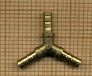

На  тему  вопроса  про  тройники.
Недавно  был  в  Москве  на  строительном  рынке.
В  лавочке  по  торговле  кранами  и  смесителями - купил  за  какие то  смешные  деньги  латунный  тройник. Дай  думаю  -  куплю - может  пригодится  для  обратки  или  ещё  куда...  Пока  не  применил.  С  виду - весма  достойная  конструкция.
Диаметр  штуцеров примерно 7 мм - плюс - минус  пара  десяток.
В  отверстия  легко  вставляется  болт  М 5.
( к  вопросу  о  диаметре  отверстий ).
Наверно  по  городам  и  весям -  на  рынках  стройматериалов  тоже  должны  такие  изделия  встречаться...
