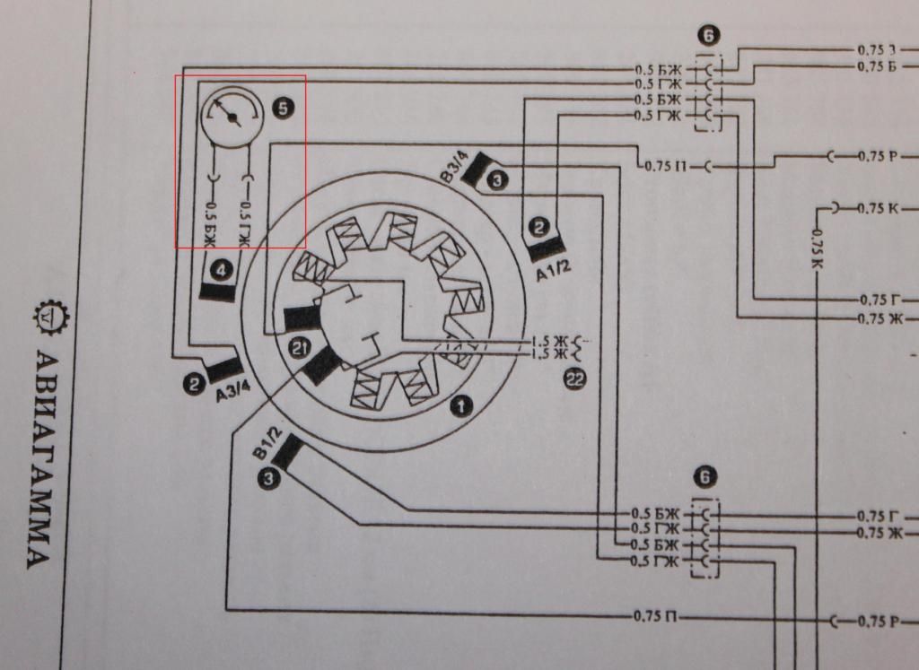

По схеме, насколько я разобрался  - к   выходным клеммам генератора которые идут на выпрямитель но ... у меня он при таком подключении то работал то нет(в зависимости похоже от оборотов и силы тока), подключил к питанию приборов которое включается при включении массы на аккумуляторе,пусть немного больше накрутит чем меньше,так и работает сейчас.
В инструкции к Ротаксу хорошая схема - там написано куда счетчик моточасов чтоб точнее было.
-Ну я и по ней и пробовал... Вот схема.
Возможно перепутал провода так как Г.Ж и  Б.Ж несколько а найти датчик под № 4 из 5 шт  не смог....

что то как то тут не понятно.
по инструкции ротакс надо плюс присоединить к катуше генератора. найти бы вот ее только....
а минус наверное можно и на аккамуляторе

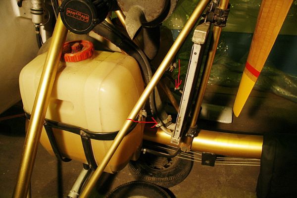

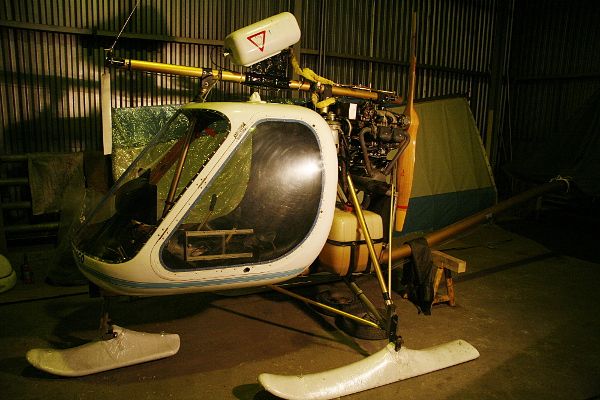

Вот и я стал счастливым обладателем сего замечательного и таинственного девайса под названием Ротакс 912(80 сил) в комплекте с самолетиком под названием Тукано)) Сейчас занимаюсь доведением летательного аппарата и адаптацию его под Российскую действительность.. В связи с этим у меня есть вопрос к Уважаемым Гуру- а кто-нибудь сталкивался с ТАКОЙ схемой охлаждения масла? :-?(см.Картинки) То есть масляного радиатора как такого нема, а входной и выходной патрубки вделаны в основной радиатор охлаждения. И насколько это хорошо вообще?

Насколько я понимаю, при такое схеме охлаждения температура масла должна примерно быть равна температуре головок "гипотетически" 🙂 Да, облета еще в России не было, гона тоже.. С самолеткой только начали заниматься)
Хотелось воплотить такуюже схему , но жиснь задавила рутиной =(( .  И стоимисть нового совмещённого радиатора ( от хорошего моцика ) превышала стоимость комплекта ротакс . Думаю - это хорошая конструкция и тепловой баланс незакапотированного двигателя будет лучше . На Авиатиках часто наблюдал практически на 100% замотанный маслянный радиатор ... а в некоторых схемах ВМГ он и вовсе не нужен . Но Вы обязательно проведите полное опробование двигателя и посмотрите параметры .
