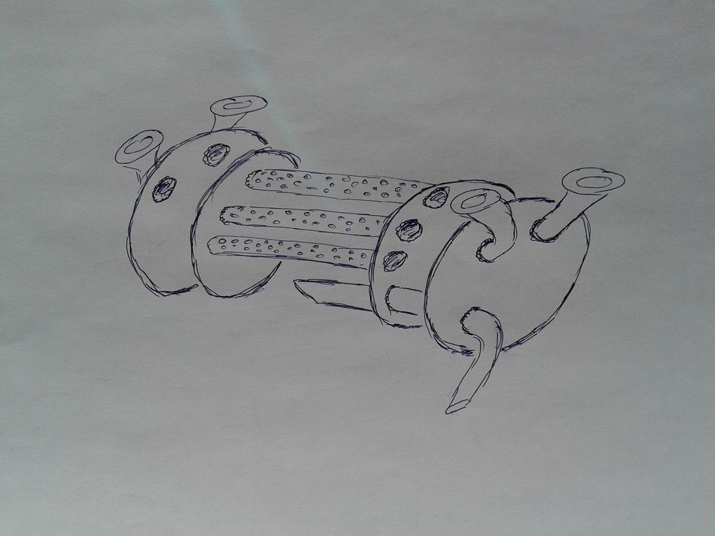

Я себе варил вот такой на 912! Показал себя отлично! Главное чтоб оббьем глушителя для Ротакса 912 был не менее 5 литров.
Если ,что извиняюсь художник из меня не очень 🙁
Фиркат,из каких соображений исходит такое условие?вообще конечно интересно кому-нибудь удавалось создать нормальный мягкий выхлоп-как,например,на старой доброй Яве,если кто помнит,работала она идеально тихо,хоть и двухтактная.Слышал-там не обьем важен,а расчетные длины лабиринтов,создающих нужный резонанс...там длина звуковой волны,отражение,взаимогашение и много всякого такого...акустика-все это так тонко и так научно... 😱

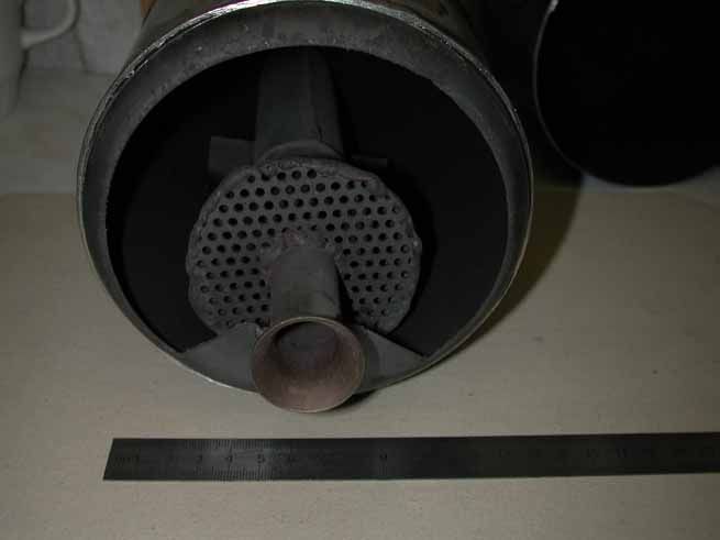

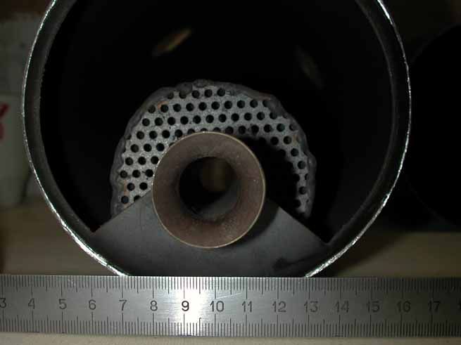

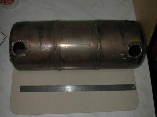

глушитель ротакса - бочка, сваренная из трех частей. По месту шва есть ложемент для выходной трубы. Вход трубы имеет вид, показанный на фото.
