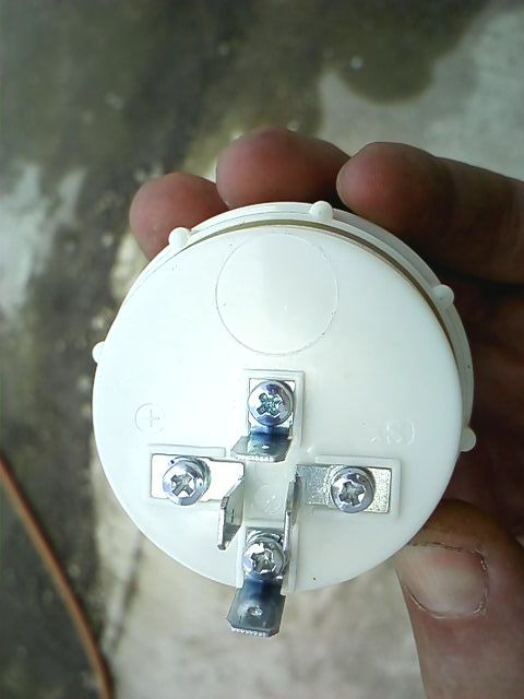

Разобрались... Всё заработало.
Sid еще раз спасибо.
На приборе у нас несколько другая маркировка контактов. Плохо видно.
Верхний обозначен (-); Нижний не обозначен, (это подсветка);
Левый обозначен (+);    Правый обозначен (S).

Прочитал всё , касающееся датчика и прибора Р масла, и подумал ,что не мне одному не везёт с этим новым прибамбасом. Моё невезение началось с того , что получив в  январе новый двигатель,не обнаружил указатель Р м . Позвонил , оказалось - нет в наличии . Через 2 недели дослали . Вскрыл коробку ,осмотрел прибор , обноружил полное отсутствие граней на винтах которыми прикручены клеммы  "-" и " L" (сборщик  явно перестарался )  На прошлой неделе начал менять двигатель  , вчера упёрся в проводку  , подключил все согласно указаний Дмитрия ... Оказалось что нет подсветки , пошёл  домой к" первоисточнику", перепроверил  - всё правильно .  Вернулся , выкрутил  датчик, заземлил на корпус проводом , подал давление - никакой реакции ...   Вопрос Дмитрию -  Исходя из схемы подключения , питание на прибор подаётся только для включения подсветки , а система измерения давления работает  автономно ?
Питание прибора само по себе - + и -
Если подать еще один + на L - включится подсветка.
Датчик заземлять нет надобности.
Плюс с прибора идет на красный провод (или клемма В датчика), а с белого провода (клемма С) идет на клемму S прибора.
Про грани на винтах клемм не понял. Какой прибор у Вас?
Лучше фото.

+ питания обязательно нужно подать на прибор.
Вам же все подробно расписали.
Питание прибора +12
Плюс (питания) с прибора (так же) идет на красный провод (или клемма В датчика), а с белого провода (клемма С) идет на клемму S прибора.
