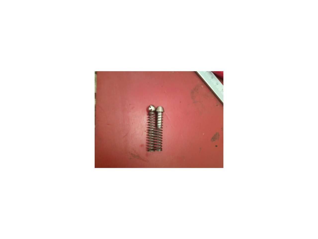

Доброго времени суток !
Хочу рассказать о установке нового типа клапана ( с конусной головкой )регулировки давления масла Ротакс912 .
Для начала была проверена старая система с шариковым клапаном , с установленным параллельно датчику д.м . механическим манометром без дросселя ( жиклёра ) .
Результаты такие :
ШАРИК .
Малый газ - колебания давления 2.5 атмосферы ( тут и далее темп масла около 60 гр ) . Тое. от 2 до 4.5 атмосфер . Обороты 2500 - колебания давления 4 атмосферы ... Обороты более 3000 ... Тут сложно сказать точно - инерция механики манометра делает своё дело ( и отсутствие жиклёра ) Но визуально - стрелка стучит по ограничительным шишечкам ( от нуля до 6ти атмосфер ) . При этом стрелочный указатель в кабине показывает около 3ёх атм .
КОНУС
Малый газ  - давление гуляет около 0.3-0.5 атм . и до 2500 оборотов изменений в этом плане нет . На 2500 появляется некий резонанс  - перемена значений достигает 1.3 атм ( при этом стрелка ходит относительно шарика плавнее ). Но более 3000 и  выше - всё опять в приемлимых пределах 0.2 , 0.5 .
Выводы делайте сами . Однако моё мнение - новый тип клапана может убрать дрожание стрелки манометра в кабине , непонятные алармы флайдата ( сэкономит нервы  при "произвольном" падении ниже 2 атм   ) и продлит жизнь датчику давления старого образца (механика ) . Оговорюсь сразу - облёта ещё не было , только длительное опробование . Так же - значения давления , оборотов итд несколько зависят от температуры масла и на иных двигателях - могут отличаться . Но общая картина (имхо)  - не поменяется .
зы. Цена вопроса в районе 17 евро
    20 КБ · Просмотры: 201

Вчера погода позволила отгазовать новый двигатель  .  Всё как и на старом ,  кроме давления . При запуске Рм - 5 , после прогрева масла до 60 ( выше поднять не удалось ) картина следующая  -  1400о/м-4,8  ., 1700- 3,5 .,  3000- 4500-   2,5.,
5000 - 4,8. Колебаний стрелки небыло , но 1 раз поймал пульсацию шлангов , идущих на маслорадиатор, потом сколько не пытался, не мог нащупать этот режим .  Выточил конус по чертежу Дмитрия, поставил, давление на режиме 3000-4500 стало падать чуть меньше - до 3 . Добавил 1 шайбу - 1,5 мм , Рм макс - 5,2 , мин-3,5 (Тм _60 ) . Думаю добавить ещё отну шайбу и проверить Рм при запуске холодного двигателя ...
