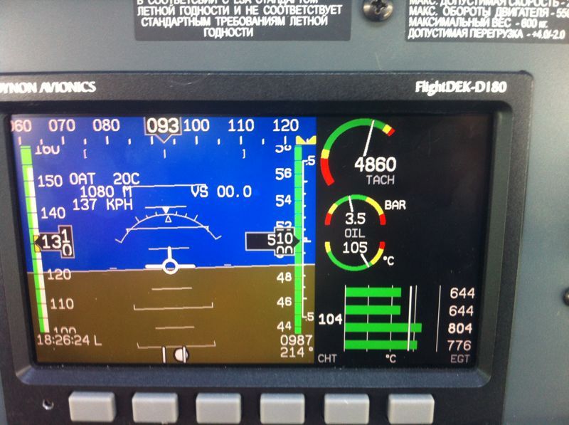

Двигатель новый. Наработка 35 часов. Самолет Аэропракт-22LS. Параметры на фото. С самого начала ТВГ правой стороны была выше левой. Причем между вторым и третьим всегда практически ровно на 160 градусов. На взлетном (обороты 5500) почти одинаковы. На холостых одинаковы. При прогреве одинаковы. В крейсере разница в 160. На фото - 644 и 804. При уменьшении оборотов до 4600 может быть 625 и 785. Но всегда разница примерно 160.
Что-то надо делать или принять за норму и наблюдать за отклонениями от нормы?

Проверьте какому датчику соответствует какой индикатор.
Разница по цилиндрам в 160 градусов великовата. Более того, на крейсере , т.е. в диапазоне 4800 она должна быть минимальна, как и на взлетном режиме.
Кажется, "тормознул" немного... Конечно же не правая и левая стороны, а передние и задние...
Тогда картина становится понятнее. На крейсере все же температуры должны быть одинаковые. Какой режим у Вас крейсерский? Если ниже 4600 = то принимайте эту картину за норму. И любое отклонение от привычной (падение ТВГ более опасно) считать за нарушение.

Вообще для таких оборотов двигателя разница очень большая.
А датчики в Киеве устанавливали или уже на месте? Взглянуть можно на установку датчиков ТВГ?

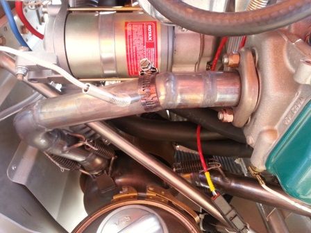

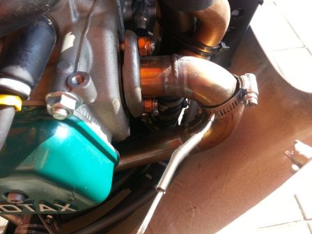

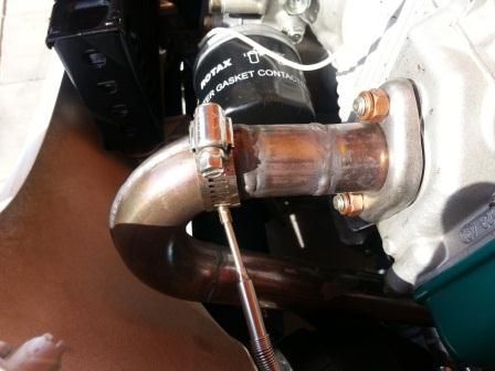

Сделал фото установки датчиков. Ставились точно не в Киеве. Думаю, что ставил дилер в Красноярске.
