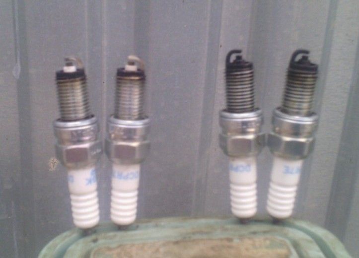

Здравствуйте уважаемые пользователи Ротаксов. Прошу совета по работе 912-го (80л.с.).
После перелёта выкрутил свечи и в четвёртом цилиндре обнаружил, что обе свечи абсолютно чистые, с лёгким белым налётом на верхнем электроде (на фото они слева). Такое ощущение, что они не работали вовсе, так как перед полётом поставили новые свечи. В остальных цилиндрах свечи все одинаковые (на фото они справа)... По флайдату были некоторые расхождения по температурам, но ни вибраций, ни провалов в работе двигателя не было. Незнаю, что и думать... Подскажите откуда начинать поиск причин?
С уважением, Игорь.

Уважаемые колеги, доброе время суток! Вопрос к знатокам Rotax 912 UL . Двигатель новый наработка всего 9 часов. свечи зажигания на1-2-4  цилиндрах имеют хороший рабочий нагар. Свечи на 3 цилиндре практически не имеют ни какого нагара как будто только что поставили. Что бы это значило?
Цвет свечей характеризует работу двигателя на режиме, с которого выключили двигатель. Для холостого хода разный нагар на свечах одного карбюратора практически всегда. В данном случае, возможно незначительное обеднение смеси.
Если же выключение происходило с крейсерского режима, то свечи обично имеют одинаковый бледный нагар или полное отсутствие.
Когда мы говорим про нагар, то имеется ввиду только цвет изолятора.
Спасибо, Алексей.
Я этот пост читал. Выключение было с ХХ после планирования. Получается, что один цилиндр, практически не работал, но тогда должна была проявиться какая то тряска СУ. А этого небыло. Попытаюсь погонять СУ на земле на крейсерских оборотах в течении минут 15-20 и заглушить. Может, действительно, зря волнуюсь....
