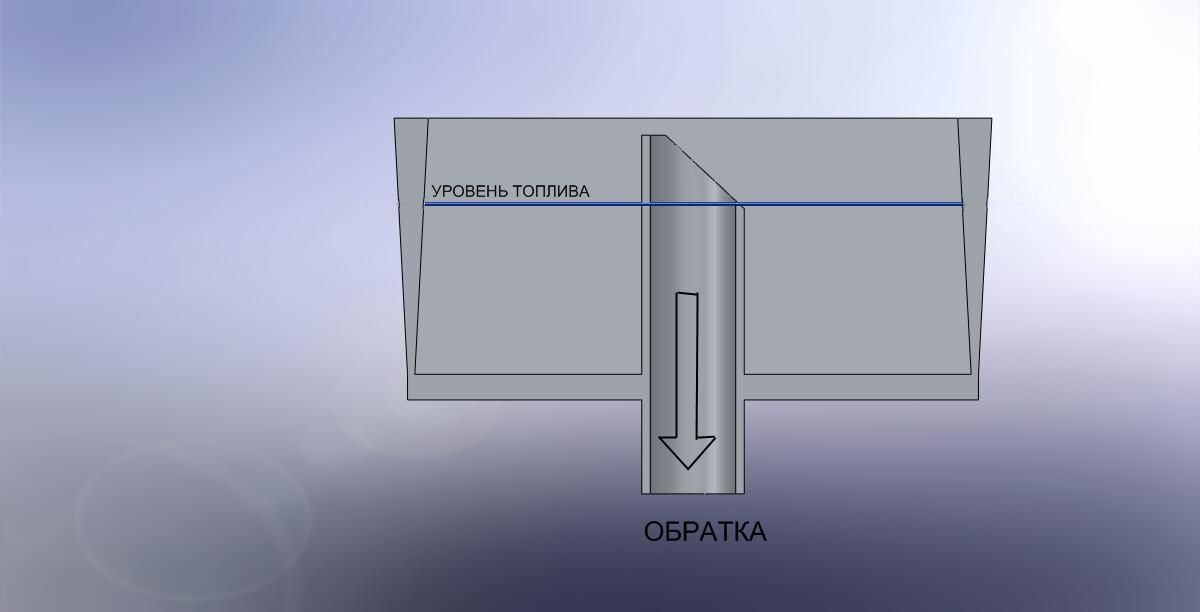

Простой вопрос. Кто-нибудь использовал вариант карбюратора на 912-м без поплавка? Вроде всё простенько и надёжно. Естественно, вариант возможен только если двигатель расположен выше ТБ.
Обратка не обязательно по центру.
Это только на первый взгляд. А чтобы такая схема работала, то необходимо и на обратке насос устанавливать, причем с равной или чуть большей производительностью, чем на подаче, иначе неизбежен перелив. В итоге сложностей будет больше, нежели в нормально работающем поплавке с запорным клапаном.
Зачем?
Так ведь производительность топливного насоса всегда берется с некоторым избытком для бесперебойного питания  на всех режимах от МГ до максимального, а сечение сливной трубки постоянно. Получится эффект ванны, в которую вливается больше, чем вытекает. Представьте струю на выходе топливного насоса на максимальном режиме работы, которая  подается еще и с небольшим избыточным давлением в 0,04МПа - интересно какого диаметра при этом должна быть сливная трубка, чтобы уравнять подачу со сливом, особенно если слив будет самотеком? :-? Но теоретически, пожалуй,  возможно.

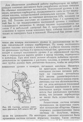

Похожая  система  питания  с  переливом - применялась  на  некоторых зарубежных  гоночных  мотоциклах....
Лет - 40  назад... или  ранее.
Сложноватая  система.... Оттого  и  вымерла.
Однако  я  тоже  задумывался  о  её  реализации -  чтобы  выкинуть  поплавок карбюратора.
Только  я  думал -  для  двухтактного  мотора.
И  в  случае  компоновки  дельталёта - нужен  отдельный  расходный  бачёк  выше  мотора  и  не  нужен  бачёк  с  поплавком  внизу....
Для  увеличения - кликнуть  картинку.
«Безпоплавковый  карбюратор - с переливом.»
Из  книги :
«В.В. Бекман Гоночные мотоциклы 4-е издания 1983 г.»

Потребление Р 912 не более 8,5 грамм в секунду (при расходе топлива-30 литров в час). Соответственно каждый карбюратор потребляет не более 4, 3 грамм в секунду. Это очень мало. Дренажная трубка поэтому не должна быть большой. Возможно (скорее вего) хватит сечения не более 10-12 мм. Повторюсь: система простая только в том случае, когда двигатель расположен выше ТБ. В этом случае никаких насосов для откачки не требуется. Топливо поступает в карбюраторы от насоса и излишек его просто стекает обратно в ТБ. Никакого гемора с поплавками в итоге. Один раз выставил уровень в плплавковой камере и забыл о всех проблемах.
Да, на взлетном режиме расход топлива у Ротакса -912 около 30 литров, но это не расход топлива через карбюраторы, ведь насос-то качает еще больше. Мне кажется, прежде чем «портить» карбюраторы,  для аргументированного ответа о возможности такой доработки надо провести эксперимент. А именно сделать стенд для топливного насоса и прокачать его на оборотах соответствующим взлетному режиму. После  этого  можно будет уже реально посчитать диаметр сливных трубок  и не   гадать .
