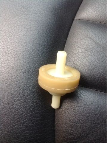

Клапан рециркуляции топлива переднеприводных карбюраторных жигулей.
позже может быть будут пиербургские.
Купил данный клапан, но есть сомнения по его пропускной способности. Внутренний диаметр патрубков мм по три, где-то. Или это не тот клапан?

По клапану. Да клапан этот, но мы покупали в коричневом исполнении. Сечение маловато, согласен, поэтому пытаемся заказать клапана пиербург, с сечением от 6 до 8 мм.
