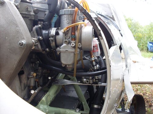

На  тему  карбюраторов  моторов  Ротакс - расскажу ещё  историю.  У  нас  на  самолёте  построенном  опираясь  на  чертежи  Зодиака -  была  раз  скверная  ситуация....
При  прогреве  мотора  произошол  перелив  поплавковых  камер  карбюраторов.  Бензин  пошол  в  переливные  шланги - которые  действуют  как  сифон...  В  результате  бензин  полился  внутрь  капота -  не  прекращающимся  потоком.  Пилот  этого  не  видит  -  физически.  И  начинает  выруливать  на  полосу.  А  за  самолётом -  образуется  радуга  от  бензиновой  пыли....  Я  увидел  такую  ситуацию  и  показал - глуши  мотор ( руками ).
Повезло -  бензин  не  взорвался. Мы  потом  долго  искали  причину  этого  явления.  Толком - не  нашли.  Но  оно  больше  не  повторялось.
Была  версия  вывести  переливные  шланги  в  небольшой  бачок  под  карбюраторами -  и  снабдить  этот  бачок  поплавковым  датчиком  и  электро  насосом  для  откачки  бензина  в  основной  бак.  Эсли  конечно  бензин - появится  в  дренажном  бачке...
Вот  в  этот  момент  я  вспомнил ( очередной  раз )  про  безпоплавковые  карбюраторы  с  переливом...  Ибо  аварийная  смстема  откачки  бензина  -  напомнила  мне  старую  картинку  из  книги  про  гоночные  мотоциклы.
Ситуация  больше  не  повторилась -  аварийный  бачок  перелива - мы  так  и  не  доделали...  Самолёт  летает  пока  с  двухтактником.  Но  всё  равно  -  мотор  нужно  менять  на  более  мощный.
В  нашем  случае  мотор  был  Ротакс  593 ( снегоходный двухтактник  по  размерности  ЦПГ  примерно  равнозначный  Ротаксу 582 ).  Однако  я  думаю  такие  проблемы  с  карбюраторами  возможны  на  любом  моторе  где  есть  карбюраторы  с  поплавками  и  с  переливными  шлангами.
Наши  карбюраторы  :
( фото  кликабельно  для  увеличения ).
«Карбюраторы»
«Мотор и карбюраторы»
Именно из-за возможности перелива меня и смущают "родные" карбюраторы сертифицированных авиационных двигателей Р 912. Было такое: после прогрева и выключения двигателя он просто не запустился снова. Открыл поддон карбюратора-он полный. Причину чуть позже нашёл-один из поплавков тонул.
Тем более не нравится перелив тем, что очень часто под карбюраторами находятся глушители.
