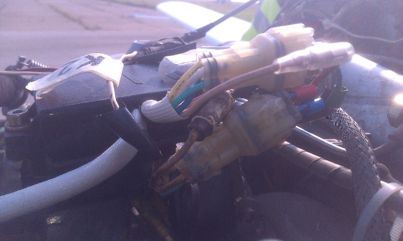

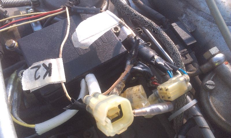

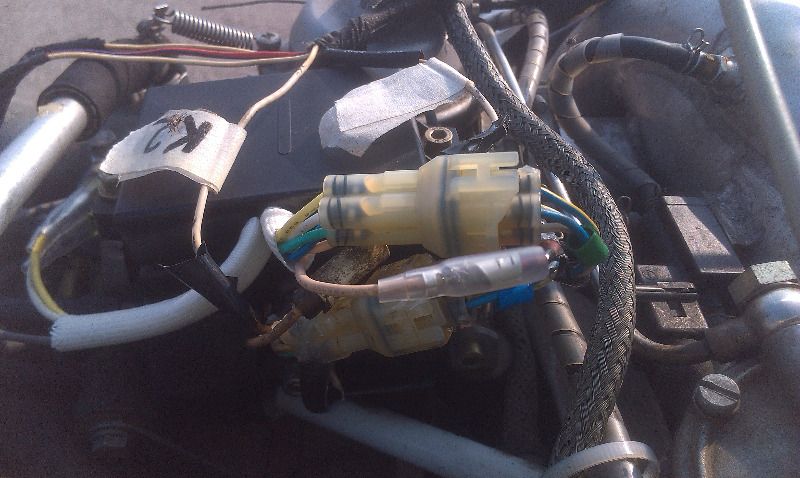

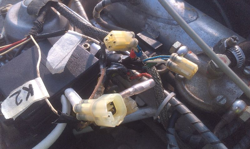

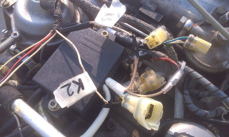

Здравствуйте. Вопрос для sid, Дмитрий, помогите, Вы последняя надежда. Мучаемся 2 месяца с двигателем 914УЛ2, год выпуска 2003, наработка 400 часов. Самолет А-33.  Замечаний (особых) в эксплуатации не было, затем при опробовании на 4000об/мин при выкл одного контура падение оборотов на  400об/мин. Почистили и поменяли свечи, падение меньшилось до 300, но не надолго. В итого величина падения при выключении одного контура увеличилась до 600, потом 1000 , потом 1600. На другом контуре падения нет. Форум прочитал от 1 до 61 страницы. Замена свечей, проверка высокочастотных проводов и наконечников на пробой и отсутствие контакты ситуацию не изменила. На двух  контурах двигатель работает ровно, устойчиво но на максимале выдает только 5200 об/мин. Прозвонили катушки сопротивление около 6,2 ом. Поменяли местами электронные модули зажигания- падение "перебежало" на другой контур, а на "плохом" контуре падение исчезло. Приглашенный "Специалист" сказал ,что вышел из стоя один электронный модуль зажигания, надо менять. Купили в Авиагамме за 28000руб, поменяли, запустили и взвыли от обиды, дефект остался. Жалко потраченных денег (с неба не упали), сил, времени - надеялись на День Авиации слетать. ПОМОГИТЕ. С уважением

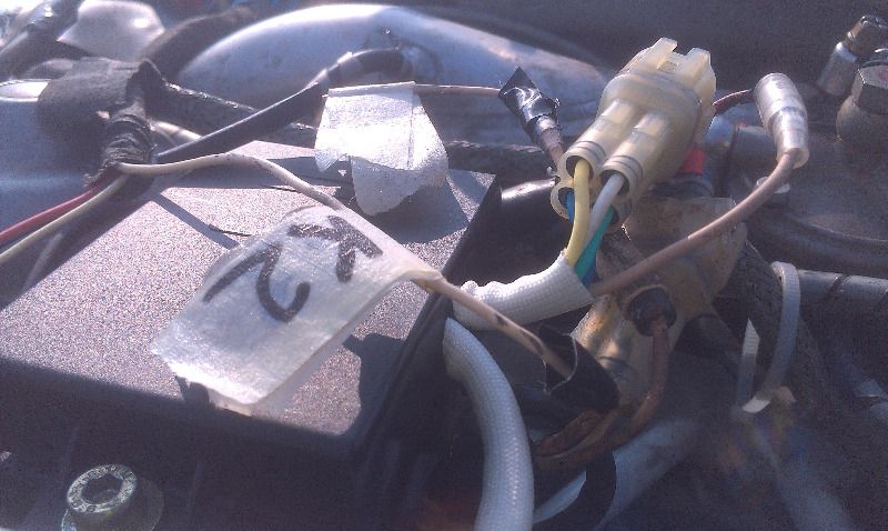

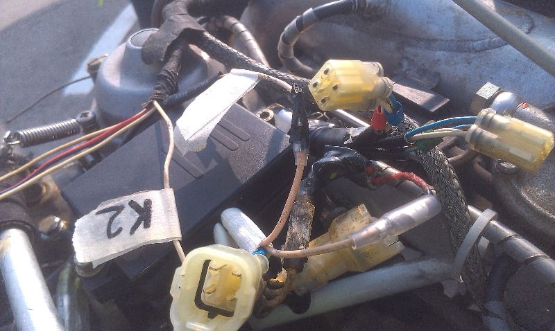

4. Сфотографировали подключение эл.модулей зажигание. Может что не так соединили (фото выложу позднее).
Что дальше?
фото подсоединения контуров, не очень четкие, снято на телефон, завтра пересниму на фотоапп.

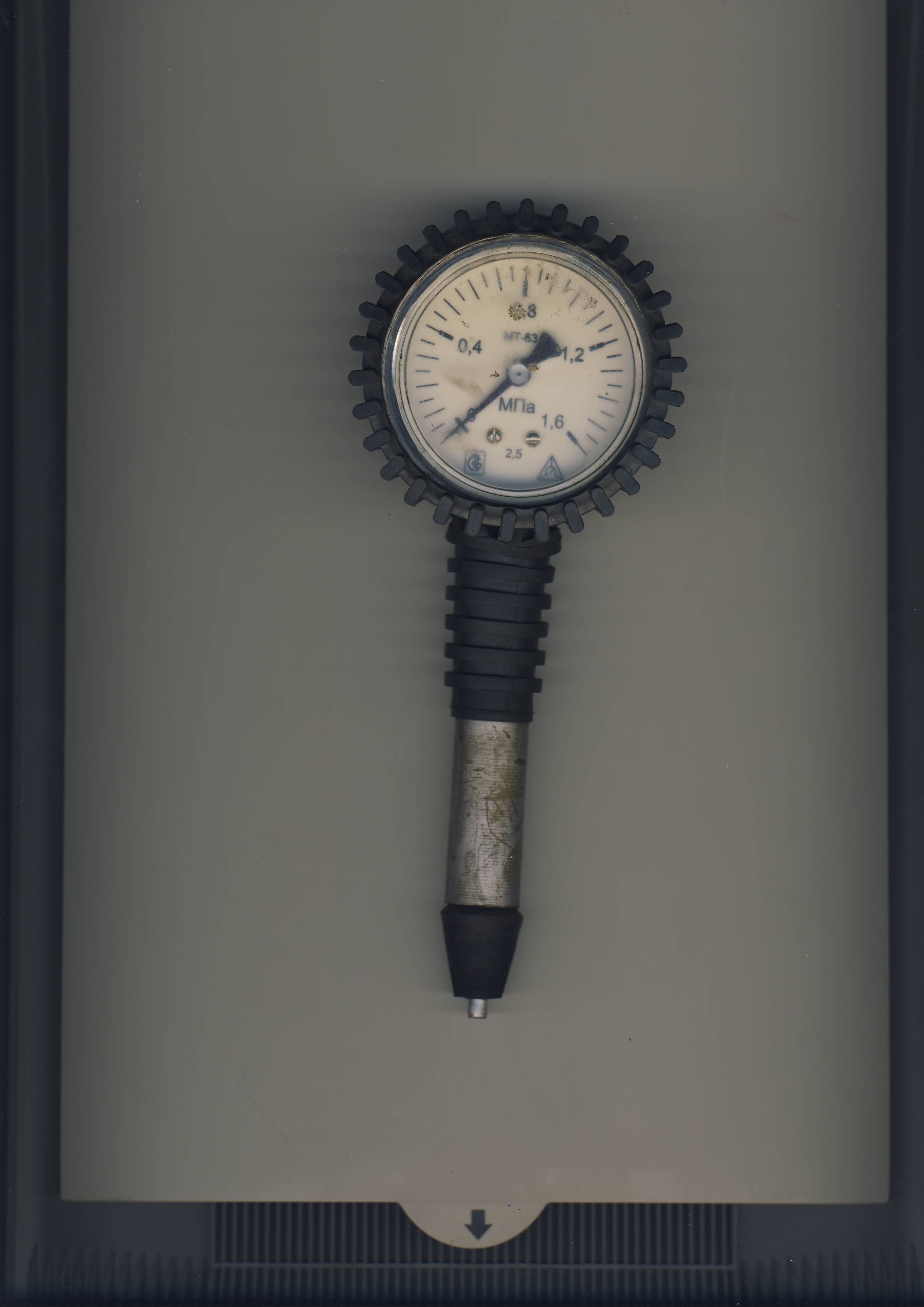

Замерили компрессию в цилиндрах. Измеряли этим автомобильным компресометром, прокручивая винт вручную. Показания на всех цилиндрах 0,4. Я понимаю, что такие значения при таком методе замера не достоверны (по другому нет возможности). Но косвенно можно сделать вывод, что ни в каком цилиндре "провала" компрессии нет

Предварительно: перепутали все что можно 🙂
1. Блоки взаимозаменяемые по сути. Верхний блок условно назван блоком контура А. Контур А для 914 обслуживает верхние свечи (у 912 1и2 верхние и 3и4 нижние.)
2. К блоку А должны подходить провода от датчиков зажигания на генераторе. Эти провода отмечены красным и синим маркером. Вы его отвели на нижний блок.
3. Из блока А выходят белый и желтый провода на управления катушками. Куда белый а куда желтый - выложу схему позже.
4. В блок А входят еще два провода - светло коричневый и светло розовый. На фото их различить не получается, но судя поразъему Вы их тоже перепутали. Коричневый должен идти на выключатель зажигания, а розовый на красный генератора.
5. По контуру В. Он обслуживает все нижние свечи. К нему подходит жгут от датчиков с зеленым маркером.
Остальные провода аналогично контуру А. Менять местами провода выключателей зажигания и питания с генератора можно.
По фото что можно сказать.
Исправить перепутанное. Проверить провода и выключатели зажигания на пробой - проче сделать времянку и проверить.
Проверить состояние красных проводов на внутренний разрыв.
