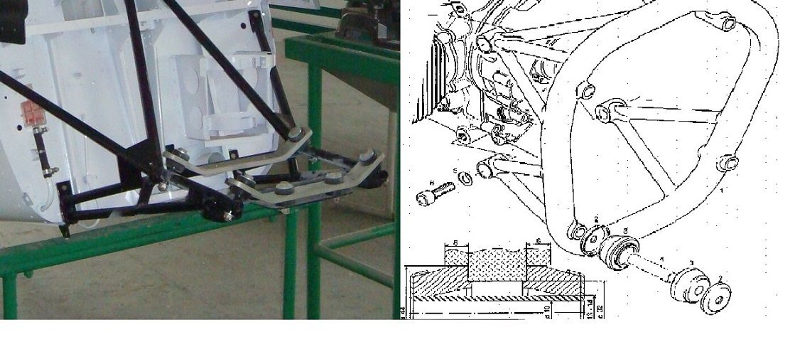

Вопрос по мотораме. Очень мало ставят кольцевую ,фирменную ротаксовскаю почему? Есть у кого опыт? Не трещат ли от нее блоки? Чаще у многих  как СН 701 (слева на фото).

Федя, то что слева моторама самая лучшая,СПэшка на ней летает много лет, и всё там ок, хотелось бы услышать и другие мнения 🙂
самая лучшая все же справа 🙂
Но и слева неплохая. Расположение амортизаторов оптимальное. Вопрос только - как двигатель крепиться к "лыжам"?

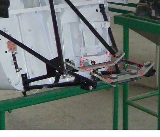

Sid -не ужели не видели такую, к этим поперечным лыжам еще крепятся две продольные к ним уже моторчик!(фото)
Да знаю! Вернее будет не СПшная ,а Зенитиовская СН701 донора СПш-ки!  Просто кольцевая как то больше на авиационную похожа ,но как то редко у нас их применяют вот и возник вопрос!
В большинстве случаев к нам приходят голые моторы, либо только с боковыми лыжами. А вот кто их и как связывает - это уже только догадываться можно.
К примеру фото двигателя с Бекаса.
Там амортизаторы ставятся на две раздельные лыжи. И там есть проблеммы и с трещинами картера и с наклепом картера.
Есть аппараты, у которых амортизаторы крепятся к узлам двигателя и каждый живет своей жизнью, что еще хуже.
Кольцевая моторама менее распространена из-за денег и сложности установки. Но с ней двигатель работает лучше.
Инжекторный двигатель имеет эту кольцевую мотораму уже в стандарте и установка двигателя рекомендована за 4 точки моторамы. Если такая подвеска неудобна - то за две нижние точки моторамы и за две передние нижние точки картера.

To SID.  Дмитрий,можно дать пример изготовления моторамы на  912(кроме кольцевой),котора удовлетворяет требованиям?.Если боковые уголки,как на Бекасе, соединить поперечными полосами,то ,едва ли это добавит жесткости ,в особенности на кручение..Там напрашивается цельная плита, которая разгрузит половинки картера от сдвига. Полосы,возможно,разгрузят стяжные болты картера от раскрытия стыка.Если нет примера в металле,то,хотя бы дайте совет. В особенности, при использовании нижних боковых отверстий картера.Спасибо.
Да, плита лучше. Но не у всех она помещается. Надо фрезеровать различные отверстия.
Две полосы на уголки - это лучше, чем просто два уголка.
На СП30 хорошо сделано.
