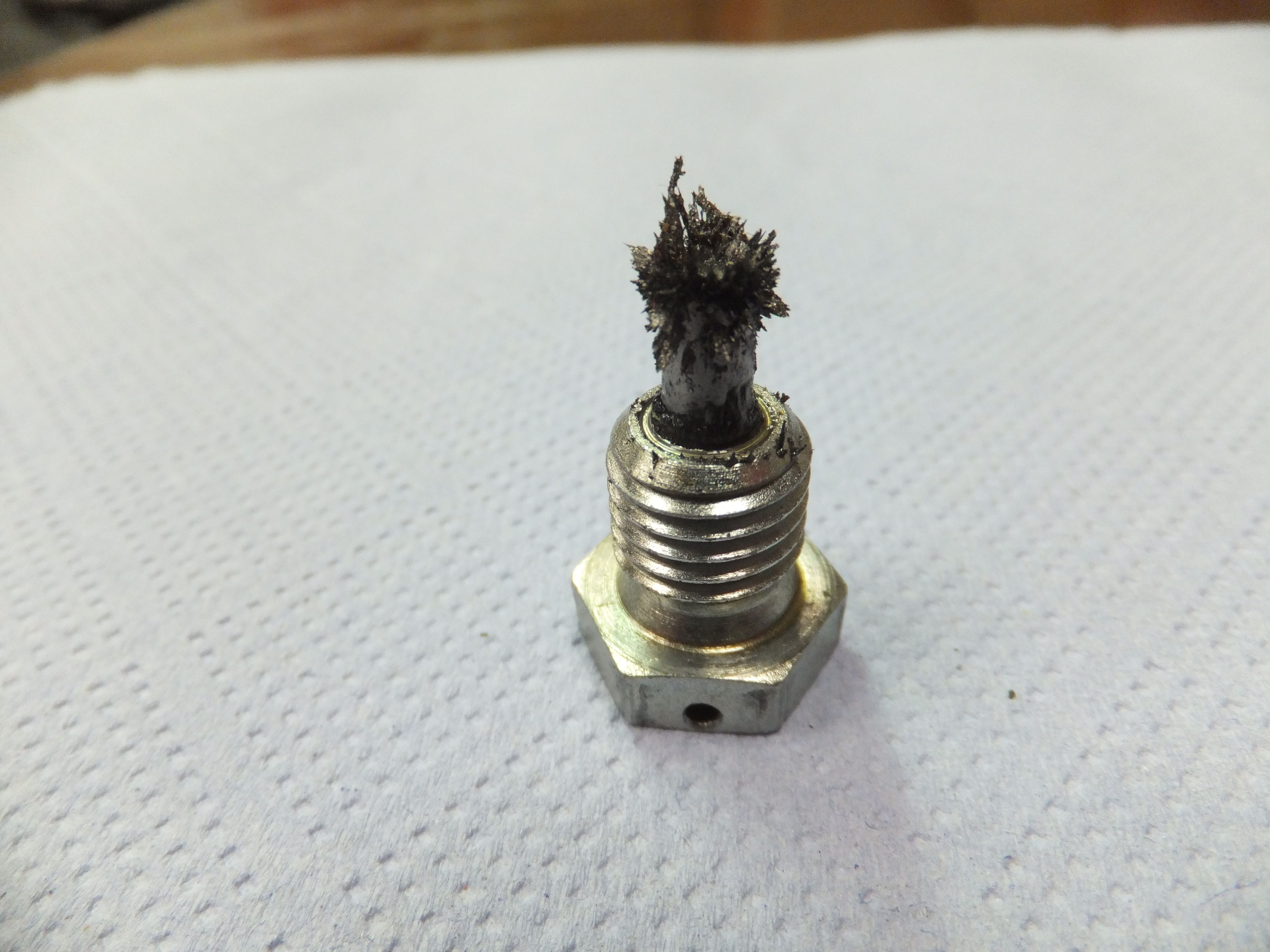

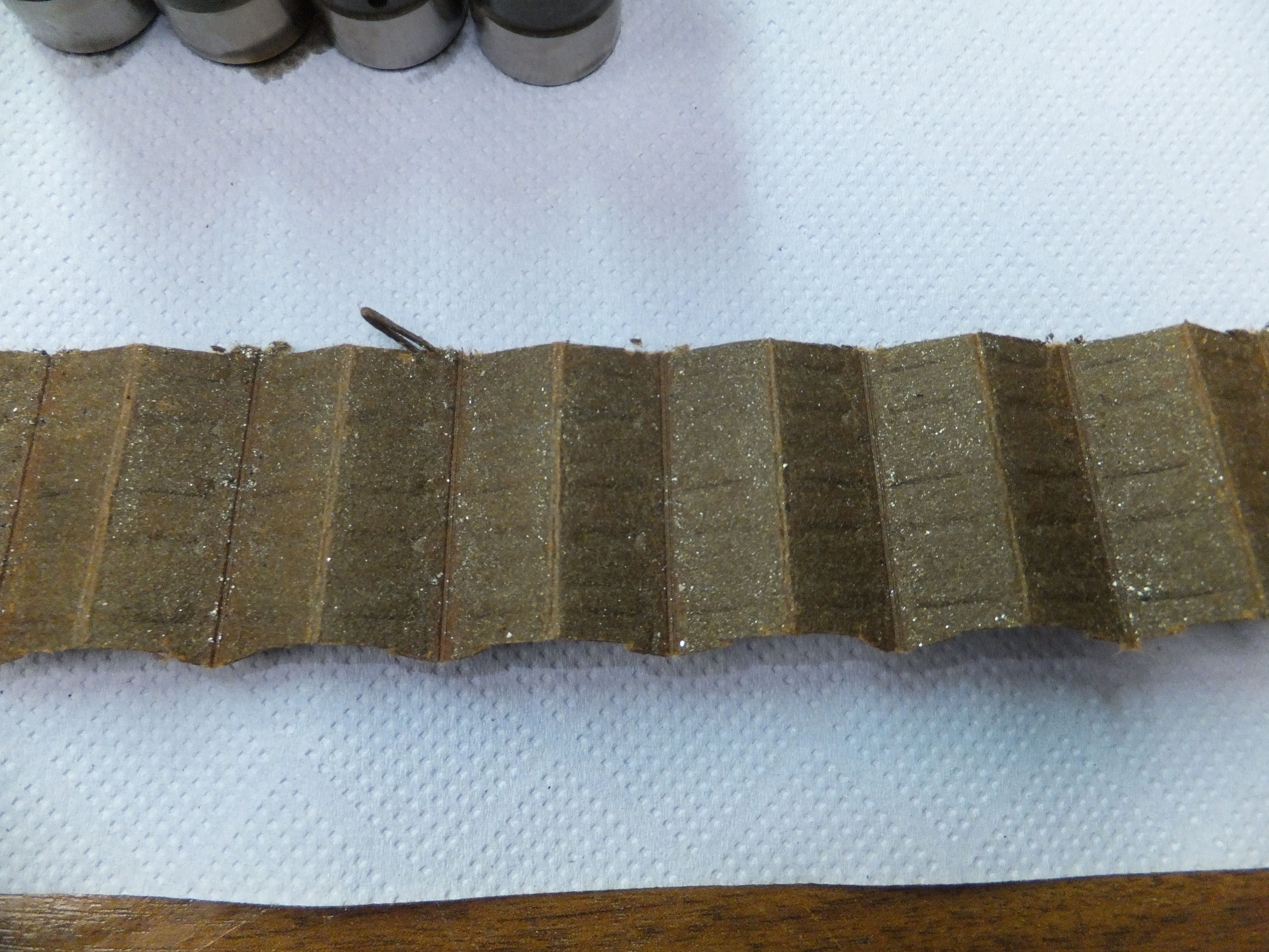

Все проверил-изломов нет, шланги новые ,вентиляция маслобака продувается, используется штуцер который рядом с генератором (да и двигатель заводился на стенде). Уровень масла в маслобаке на 9см ниже оси коленвала (это штатное расположение маслобака на ТЕCNAM P-92). И при этом масло не выдавливалось обратно в бак. Кстати, после этих нескольких минут гонки двигателя на магнитной пробке появился ершик из стружки. Разрезал фильтр там тоже очень много блесток. Стружка вся магнитится- значит это сталь, а не алюминий. Снял снова все цилиндры, вытащил гидрокомпенсаторы- их торцы без заметных следов износа и выкрашивания. Шейки распредвала на ощупь гладкие , без задиров. Снял редуктор. В редукторе остатки масла без видимых блесток. С противообгонной муфты столько стружки тоже не могло появиться. Откуда тогда стружка? И конечно стружка появилась только теперь, и связано это с отсутствием циркуляции масла в эти несколько минут. Перед монтажем цилиндров и головок картер двигателя тщательно был промыт бензином под давлением. Распредвал и коленвал были обильно политы чистым маслом. Вопрос в том -по какой причине может отсутствовать избыточное давление газов в картере?

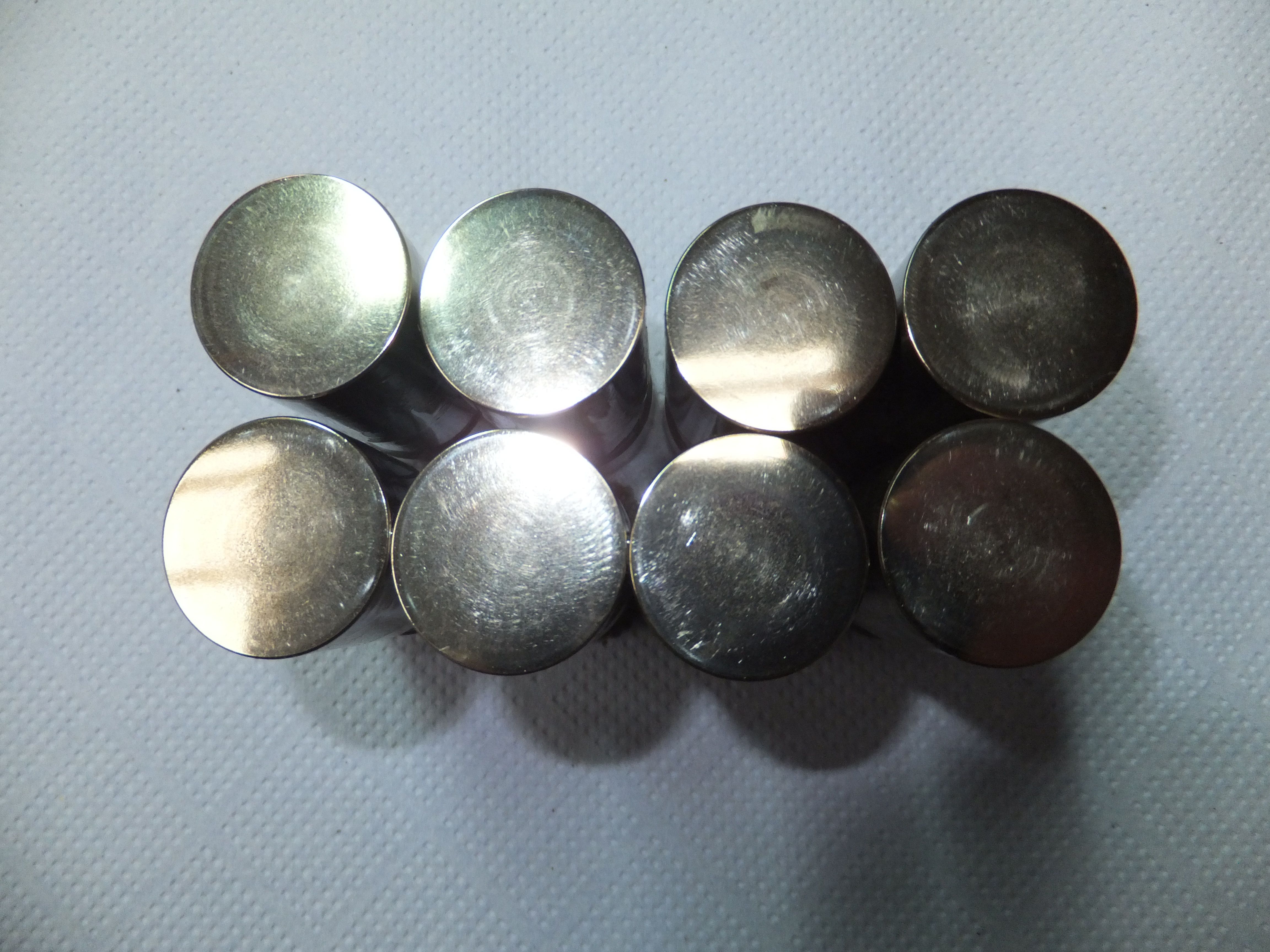

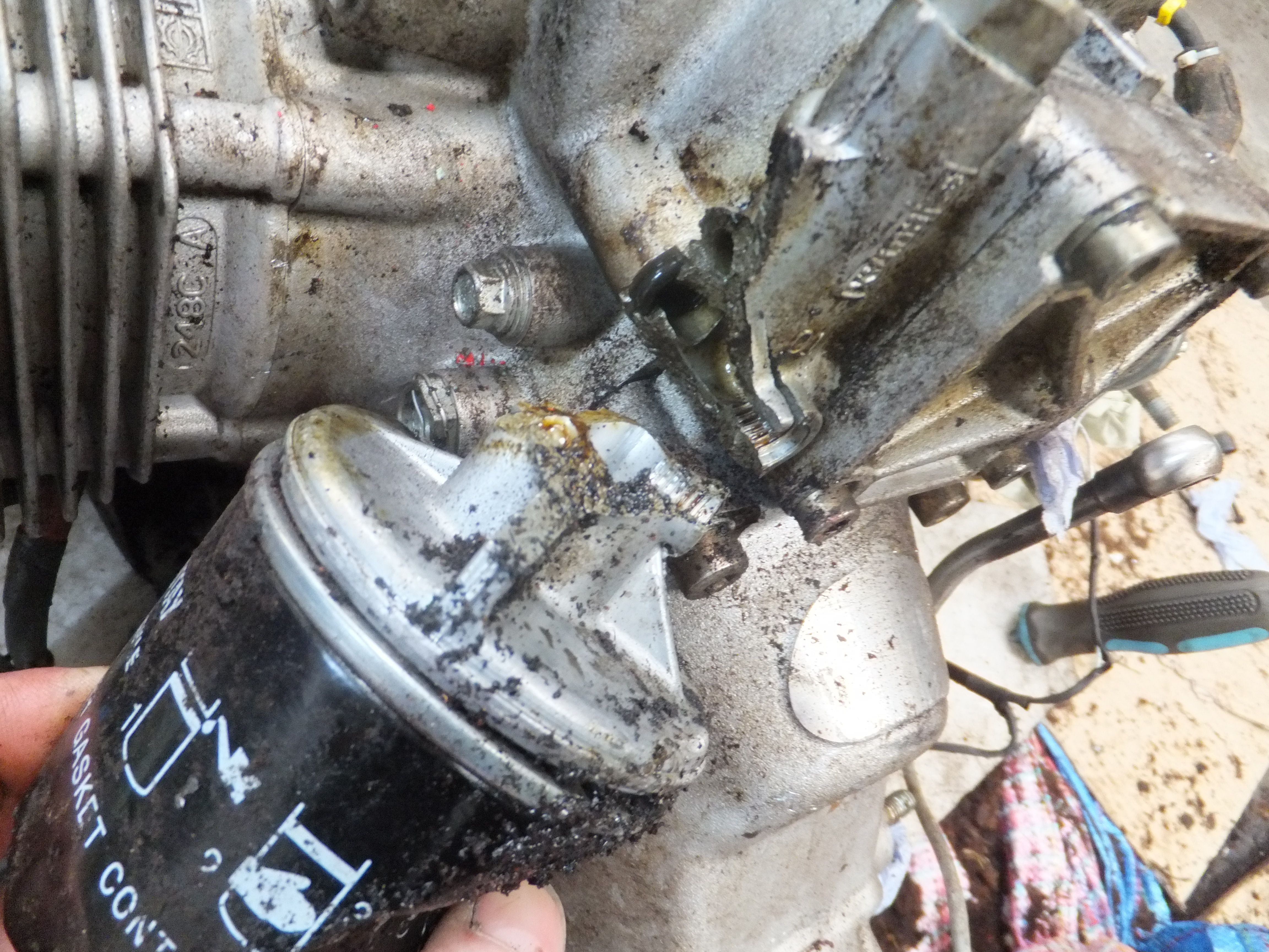

А так выглядит магнитная пробка, гидрокомпенсаторы и маслофильтр сейчас.

BlueSky, стружки очень много. Как в фильтре, так и на магнитной пробке. Гидрокомпенсаторы вышли у Вас не резко, но проглядывается выкрашивание. Необходимо более тщательно осмотреть и кулачки распредвала. Для примера даю фото выкрашивания гидрокомпенсаторов и выкрашивания кулачков.
Вопрос по снятию регулятора шага. Как сняли, что оставили? Где и какие ставили заглушки? Лучше фото! Что сняли, что и как поставили. Это может быть вполне местом утечки давления.
магнитная пробка
А Вы не обратили внимание при разборке ,  (после того ,как Рм упало)  где было больше стружки  , под кл .крышками ,  в  картере КШМ или в картере  редуктора ? По количеству стружки,образовавшемуся за несколько секунд работы с пониженным давлением, напрашивается мнение (МЛМ), что причины образования стружки не связаны с маслянным голоданием. Современные масла долго сохраняют маслянную плёнку на деталях , за несколько секунд её не победить .  Предлагаю тщательно осмотреть все детали редуктора, не появились ли новые потёртости или задиры  после газовки , а ещё обратить внимание на то , не ушла ли плоскость стыковки корпуса редуктора с картером назад ,при ударе .  "На глаз"определить будет трудно, надо мудрить приспособу . Хотя может она и существует,тогда СИД подскажет...
