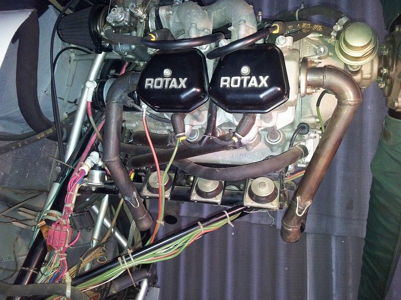

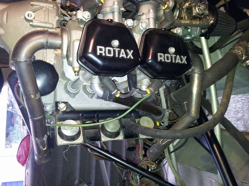

Как только температуры приблизились к "0" градусов с Ротаксом UL стали происходить странные вещи: левая группа цилиндров держит температуру примерно 750-770 градусов, правая группа цилиндров 795-805 градусов, сразу оговорюсь - карбюраторы по тягам отсинхронизированны, иглы жиклера стоят на "самая богатая смесь". Подскажите как понизить температуру правой группы цилиндров? ДА, чуть не забыл, схема толкающая. 🙂
sid сказал(а):
На каком режиме такие значения? Какие значения на других режимах?Двигатель работает ровно?Как организована подача воздуха на карбюраторы?
Обороты 4700-4800 об/мин.
До 4400 об/мин. температуры примерно одинаковые в районе 760-780 градусов, на взлетном режиме картина меняется левая группа цилиндров доходит до 830 град., правая 790град.
Двигатель работает вроде ровно
Из прилагаемых фото, конечно плохо но видно как организованна подача воздуха
Вроде как то так :🙂

Покажите откуда идет возврат масла из картера.
Ну это конечно не влияет на температуры. Хотя насос может.
Далее проверьте правильность подключения термопар, прогревая отдельно каждую феном.

Пока температуры воздуха были положительными все было в рамках допустимого, а вот после понижения температур воздуха все поменялось :-/
Может еще есть какие нибудь причины, может что то с карбюратором? Может почистить как нибудь и чем нибудь? :🙂

ALEX_56 у вас провода от термопар ТВГ до прибора родные или удлиненные обычным медным проводом? Если удлиненные то такое может быть при  изменении температуры окружающей среды.

Пока проверьте термопара какого цилиндра отображает данные в каком окошке флайдата.
И про возвратный штуцер маслосистемы дайте ответ.
@ iazyk
Насчет про водов не могу ничего сказать т.к. с ними уже получал самолет от производителя 🙂
@ sid
По поводу возвратного штуцера маслосистемы- установлен забор дальний от воздушного винта.
