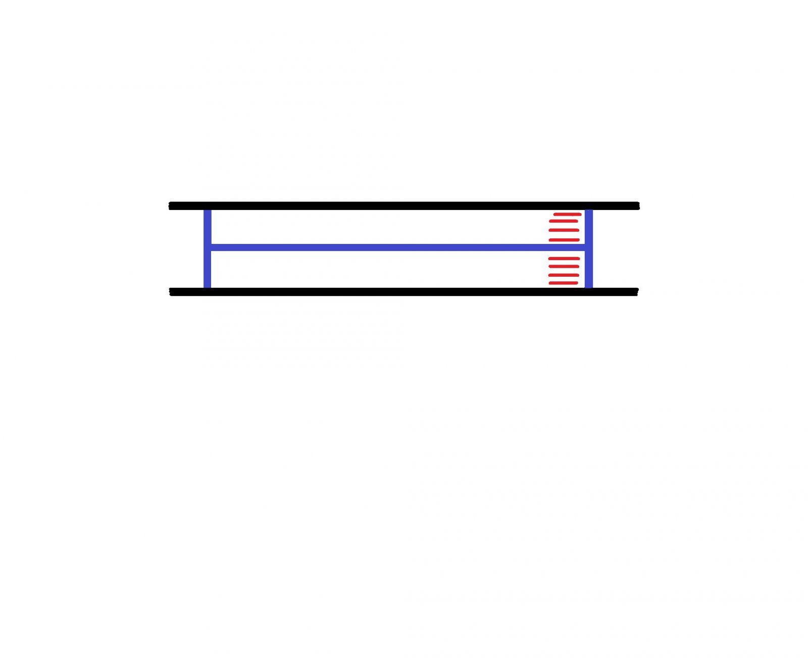

Kanonier
Труба. два поршня соединенные стержнем (штанга). в одном углу порох (красным).
Куда полетит штанга?
JohnDoe
Желаете пофлудить? Извольте.
Штанга сдвинется вправо. Потому что у штанги измениться центр масс:
Масса пороха сосредоточенная у правого поршня перейдет в гвз и центр масс ее сместится в середину "штанги", плюс сместится влеао центр масс газа до этого занимавшего обьем штанги, тк он будет сжат порохоаыми газами. Перемещение центра масс породит перемещение "штанги", как перемещение человека с носа лодки до ее кормы также порождает ее движение.))
Kanonier
Вот именно СДВИНЕТСЯ, И не более. А запасенная энергия (если закрыть одну сторону трубы, и сделать отверстия в поршне примыкающего к этой стороне) позволит улететь штанге на несколько километров. Нечто похожее. подкалиберный снаряд скорость 1400- 1700 м/с.
Вот вам и разница между потерями от возмущающего воздействия и полезной работой.
Так, что если и будут потери в КПД, то крайне не значительные, и исчезающе малы. Можно не учитывать.
Вы и сами это доказали. ТОЧКА.
