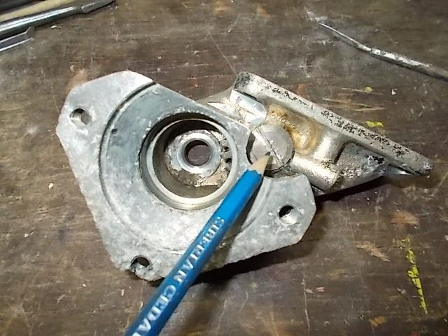

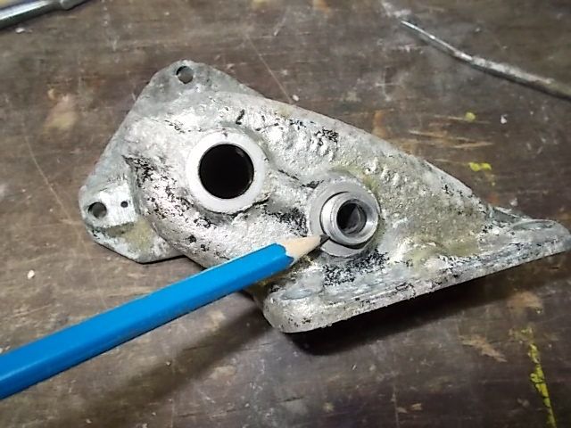

Прошу совета, ни как не получается вынуть промежуточную ось привода генератора. Пробовал аккуратно греть, не проворачивается и не выбивается. Корпус изрядно поеден коррозией, может дело в ней ?
    62,1 КБ · Просмотры: 265
А может не трогать ось, целее будет? :IMHO

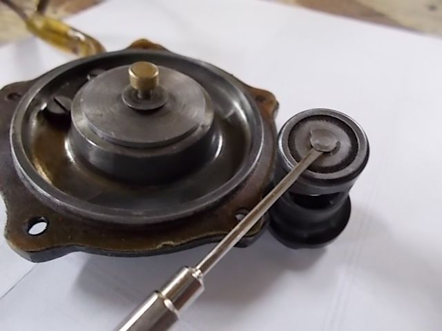

При осмотре обнаружил повреждение задней части выдвижного зубчатого рельса, в эту завальцованную пластинку (0.5 мм) толкает шток электромагнита при запуске стартером. Кто нибудь сталкивался с подобным ?
Думаю срезать развальцовку резцом и впаять новую пластинку на латунь или ПСР.  Как думаете товарищи ?
Ещё вопрос по самому электромагниту, сможет ли он штатно работать при напряжении 12В или надо перематывать ? Горожу редукторный стартер от УАЗа  12В, 1.8кВт

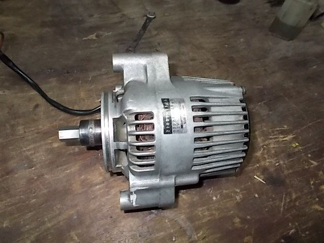

Установил, но ещё не опробовал генератор с мотоцикла Кавасаки. Обошёлся 3000 р, Б/У, Трёхфазный, со встроенным реле-регулятором, 12 В, 28А. Вес в таком виде как на фото 3,2 кг.
    50,3 КБ · Просмотры: 254
