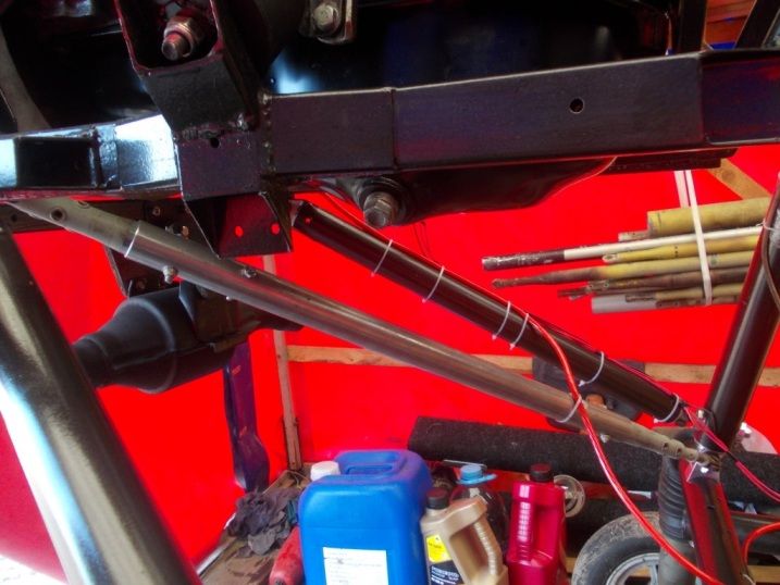

чёж у тебя так похабненько проводочки то оставлены?
сходи на авторынок и купи гофры для проводки
Они хороши тем, что разрезаны по всей длине и поэтому в них можно упаковать уже готовый жгут проводки.
Тем более есть большой выбор по диаметру гофр.
чтоб мы без тебя делали, Просветитель ты наш  :STUPID
где нам сирым провинциалам, ничего слаще морковки не кушавшим, знать куда провода засовывать  :'(
...а че ты не сделал замечания по поводу отсутствия второго сидения?
... а старенький бензобак от Поиска ( Бурана) тебя почему не возмутил?
.. а ещё на колесах резина лысая-я-я-я- 😱 😱 😱

Чёж ты творишь то?
Самоубийца!  😱
Развиш можнош так оставлять толстый плюсовой провод?
Без дополнительной изоляции?
Ведь если он в полёте коротнёт, у тебя и мотор заглохнет и АКБ может взорваться.
авиатор(с)
А вся проводка на соплях.
Лёш,  ну достал ты уже своими нравоучениями, провод там в толстойпретолстой изоляции, хотя за заботу о моей безопасности тебе конечно сердечное спасибо  :-*...
про проводку ( черновая пока) тебя никто не спрашивает, имеешь что дельное сказать по креплению мотора - слушаю внимательно  :-X

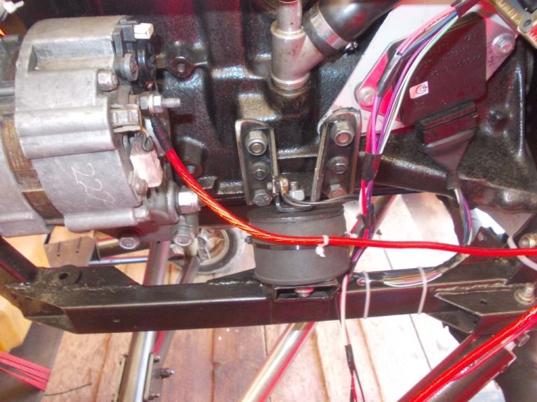

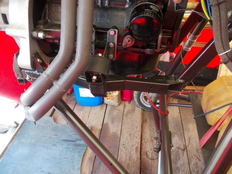

В #190 швы на  усилителях , сварщика  на переаттестацию, косые срезы  на концах профилей , я бы заварил  крышками, моторама! Но, не настаиваю. На #187 на изломе косынку с облегчением, .....не?
готов выслушать конструктивную критику
  Да особо и не придерёшся, но думаю верхнюю точку нижнего подкоса моторамы рациональнее было бы перенести с картера редуктора к основными опорами двигателя, т.к. центр тяжести силовой установки находится примерно в этом районе.
В данном исполнении горизонтальные балки моторамы нагружены изгибающим моментом. Перенесённый подкос разгрузил бы эти балки, а так же упростил бы монтаж выхлопной системы - сейчас она у Вас дюже хитро закручена.
  А вообще, LIQUIdatorMOLY и Кикимор_бобр - молодцы. Ваши полёты позволят развеять сомнения скептиков в способности летать на отечественных ВАЗовских моторах. Себестоимость лётного часа с таким мотором дешевле, чем с дорогим импортным мотором ( "автохламные" двигатели не рассматриваю), так как большую долю в ней составляет амортизация двигателя, стоимость его обслуживания и запчастей - а это значит, что полёты будут доступны большему количеству людей.
Согласен.Сварщик двоечник.....
А Нивовские подушки на сдвиг нормально будут работать,они вроде как на сжатие растяжение расчитаны ?
У них ещё есть свойство расклеиваться тогда движок получает свободу, подушки нужны типа как на КПП  со сквозным болтом, чтоб при разрушении резины двигатель не освобождался, это вроде авиационная норма
