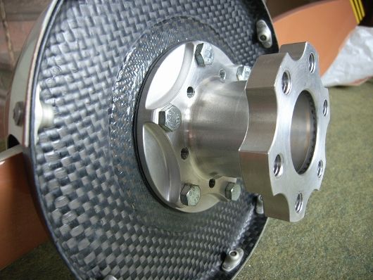

Tam dinamicheskie nagruzki, i oni ochenj siljnye. 6ponka prednoznachena na 3kW, a konus pri maljejshem osevom dvizhenii terjajet polnostju svojstva. A u Vas, kak ja ponimaju, tractor (tjanuschaja komponovka). Moe mnenie- toljko kak eksperiment, no NI V KOEM SLUCHAE NA LETAJUSCHII SAMOLJOT.
U menja na samolje v nachale byli ident. problemy s obryvom boltov s orig. fljancem dvigatelja, (link)
http://www.reaa.ru/cgi-bin/yabb/YaBB.pl?num=1380265796
ja tozhe peredelal fljanec na diam. 100 mezhdu boltami, bolty ostavil diam. 8mm, no perevernul gajkami vpered, jasno, zachem.

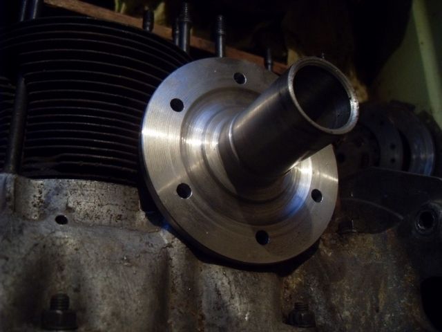

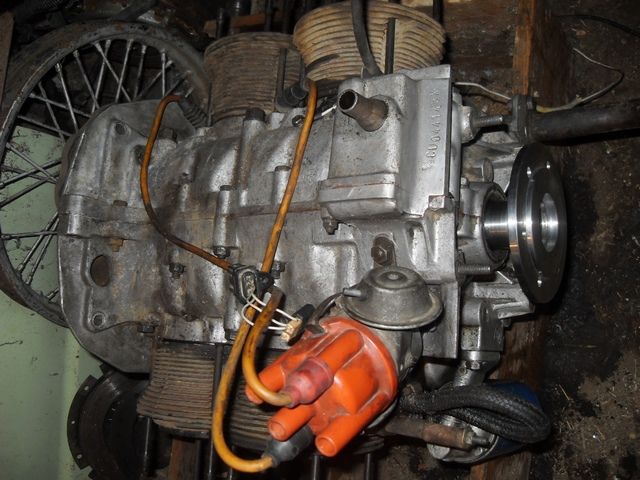

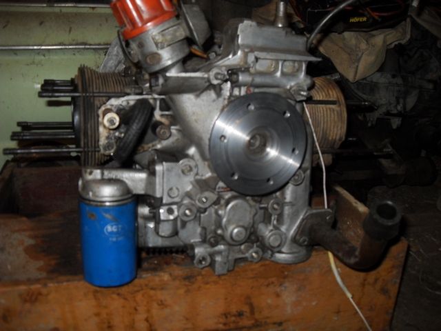

Просверлил на диаметре 96. Если что есть место для других отверстий.втулку от руки посадил на вал,конус зафиксировался,рукой не снимается. Теперь надо выточить стакан но беда в том что для его установки надо колоть мотор.может пока без него попробовать?

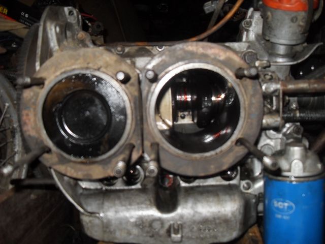

Разобрал вторую головку , один клапан гнутый.фаски впускных с выработкой. На стержнях впускных выработка 15 соток. Выпускные в идеале.
В общем надо искать впускные клапана новые.
Выточи из зиловских там 9мм стнржень [/quot
Я так думаю надо взять от 402 мотора, там стержень 8мм, поменять в головках втулки и сделать с маслосъемными колпачками.
Похоже в этом моторе они лишние. Из за горизонтального расположения. На фольцевском автофоруме жалуются на износ втулок выпускных клапанов. Во впускные за счёт разряжения ещё как то масло затягивает,а выпускные изнашивает на сухую
Почему-то обычно происходит наоборот.впускные трутся быстрее.на всех движках где удалось поковыряться было именно так.и на фольксе,впускные клапана стерлись а выпуск в идеале.
Угол 6 градусов ,если станок не врет. это на одну сторону. Общий - 12.
Я делал опытным путем,примерял родной втулкой вентилятора. Потом проточив вал сделал такой-же образец из прутка и уже по нему подгонял втулку винта. Станок немного перекошен,если просто выставить по шкале конусы не совпадут.
