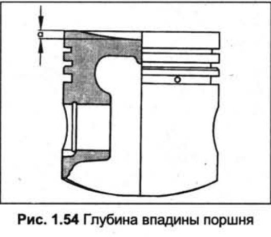

http://www.motorzona.ru/catalog-auto/tech-info.toyota-2tz-fe/46313std-teikin/#
Высота тойотовских пршней 35.5 мм. Должны подойти без переделок только расточить горшки.возможно придется проточить канавки под стопорки
Действительно, поршни почти идентичные, одинаковая высота - 35.5 мм, и одинаковый диаметр пальца. Единственно что меня смущает, так это наличие впадины на днище поршня глубиной 5.8 мм у двигателя CU, знать бы её назначение.
Есть необходимость её изготовления при использовании других поршней?
    37,4 КБ · Просмотры: 130
Она не нужна, это немного повысит степень сжатия. Не знаю как здесь,на зазиках я довожу ее до 8.7. Проблем никаких. Поидее на фольксе можно сделать немного поболее.

Впадина на поршнях делается для уменьшения степени сжатия, т.к камера сгорания стараются сделать более компактной.....
