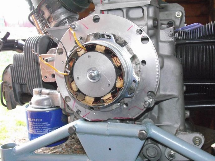

Вот летающий мотор. Хорошее решение.

Ну сделаю я мотор допустим 45 кг. Поставлю катушку,трамблер,коммутатор. Это пусть 3 кг. Акб. 5 кг. Генератор ,его привод и крепление- еще 5 кг.
Итого уже выйдет 58кг. Помоему разница существенная.

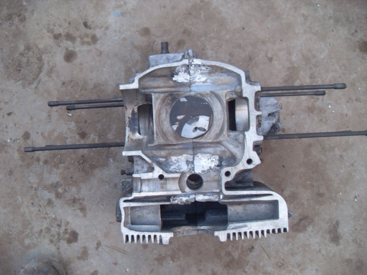

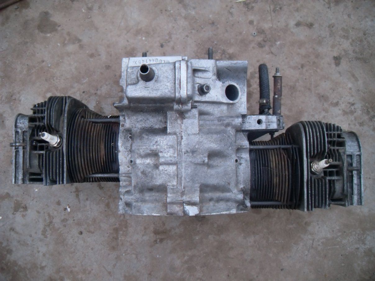

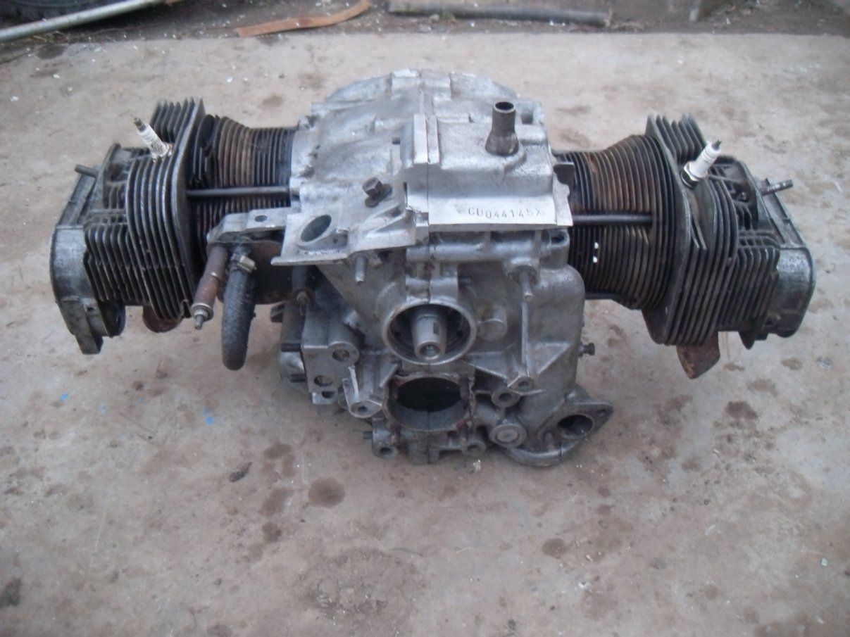

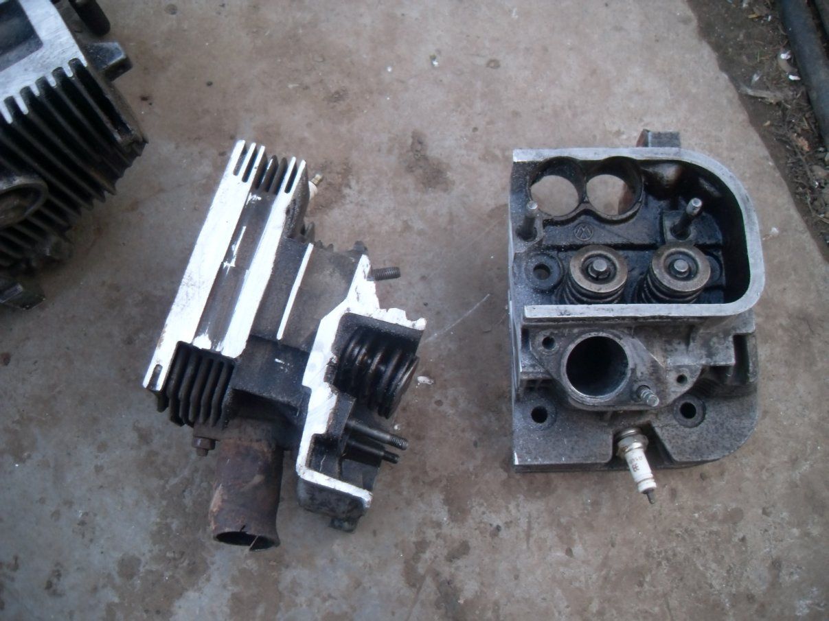

обещанные фотографии
    108 КБ · Просмотры: 176
    109,2 КБ · Просмотры: 169
половина
    137,3 КБ · Просмотры: 170
    145,3 КБ · Просмотры: 170
комментарии оставлю за автором
    146,1 КБ · Просмотры: 201
    136,5 КБ · Просмотры: 158

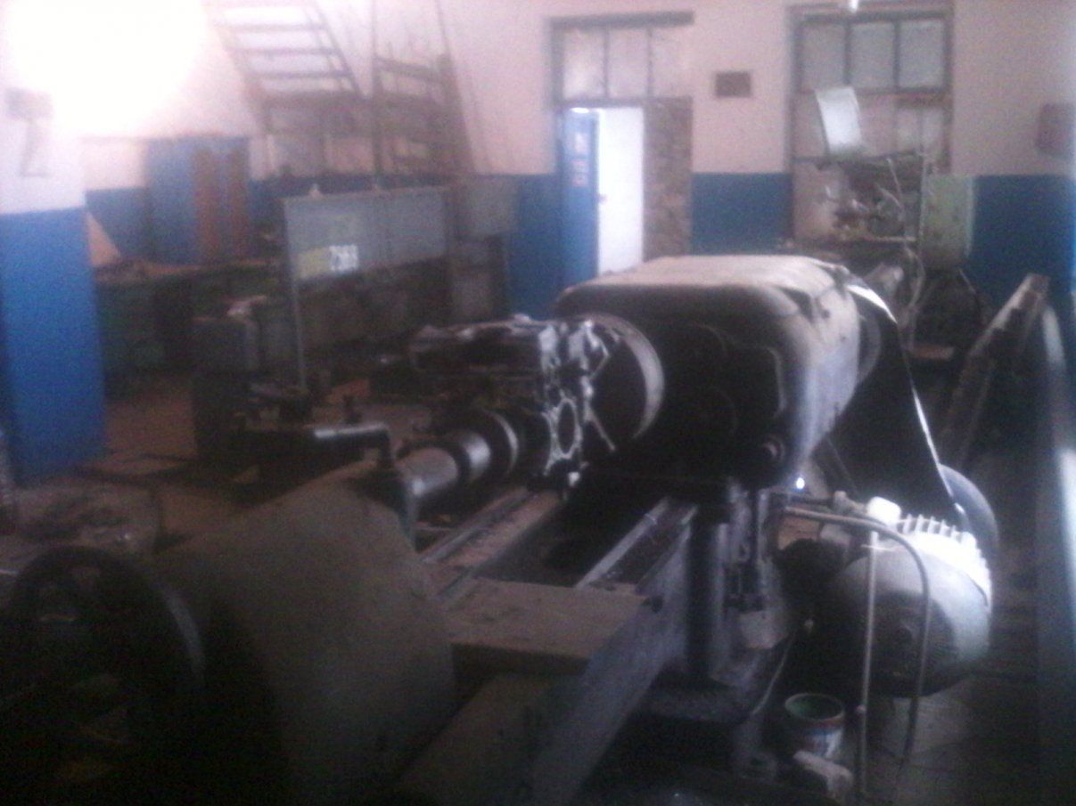

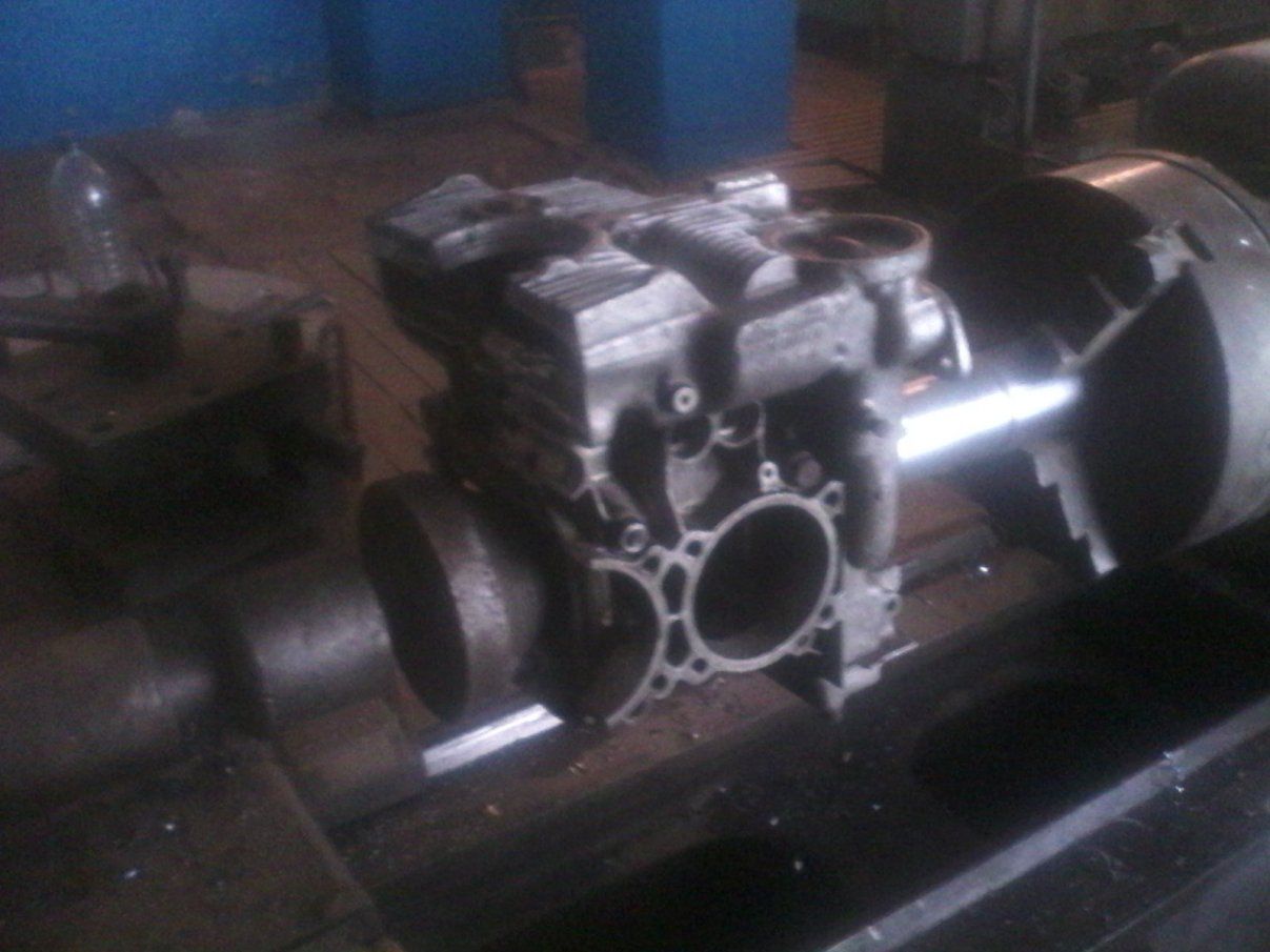

Благодарю Антон. В общем процесс потихоньку движется.
Оживил древний станок, отторцевал обрез картера,можно варить. На этом-же станке растачивал переднею постель под стакан на 4х цилиндровую версию мотора. Одевал картер постелями на оправку.  Влазит вместе со шпильками цилиндров 🙂
Но станок конечно- жуть. Тыща рычагов. С подачами пока вообще не разобрался, коробку после вскрытия немного понял.да даже чтобы переместить и зафиксировать заднюю бабку надо изрядно попотеть. Как на таком раньше люди работали. Ужас.
Пилил кстати самой обычной ножевкой по металлу.  К/В - болгарином
