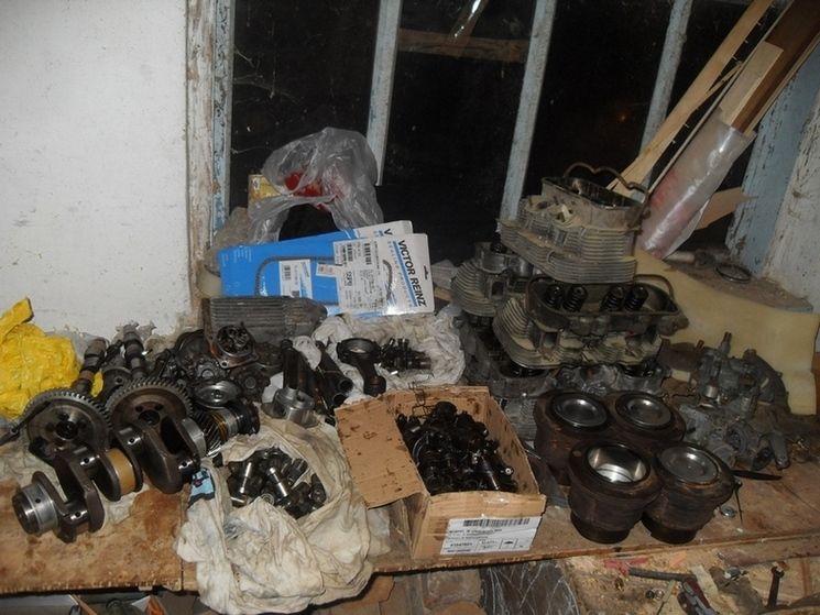

У меня железяк на три мотора. Только колен-валов не хватает.

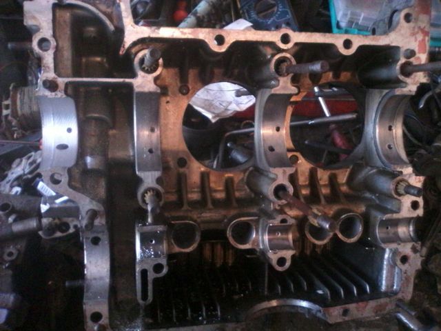

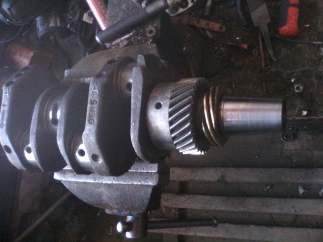

Этот картер с косяками,колено- со стуканувшего мотора.оно всеравно на выброс. Головки были лишние ( на четвертый мотор)

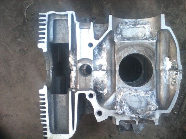

Сапун буду переделывать,с таким  воможно будет выдавливать масло со всех щелей,вообще есть желание срезать родной набулдажник, чтобы сверху ничего не торчало ну и для облегчения, еще подумываю отрезать бочёнок куда ставится горловина и щуп. Под ним придется заварить всего три малюсеньких отверстия. После переделки сапуна в картере будет разрежение,точнее пульсации от нуля и в минус.
Сейчас заварил отверстия под цилиндрами,вроде нормально получилось ,но варил целых 2 часа - 30 см. Никак не подружусь с этой проклятой сваркой.

У меня тоже не поднималась пока не нашел кучу запчастей.и выбрал из них то что на четверку не пойдет.я их для этого и покупал.
Полюбуйтесь. Плюсуйте сюда еще два картера,крышки клапанов и еще один мотор всборе.
