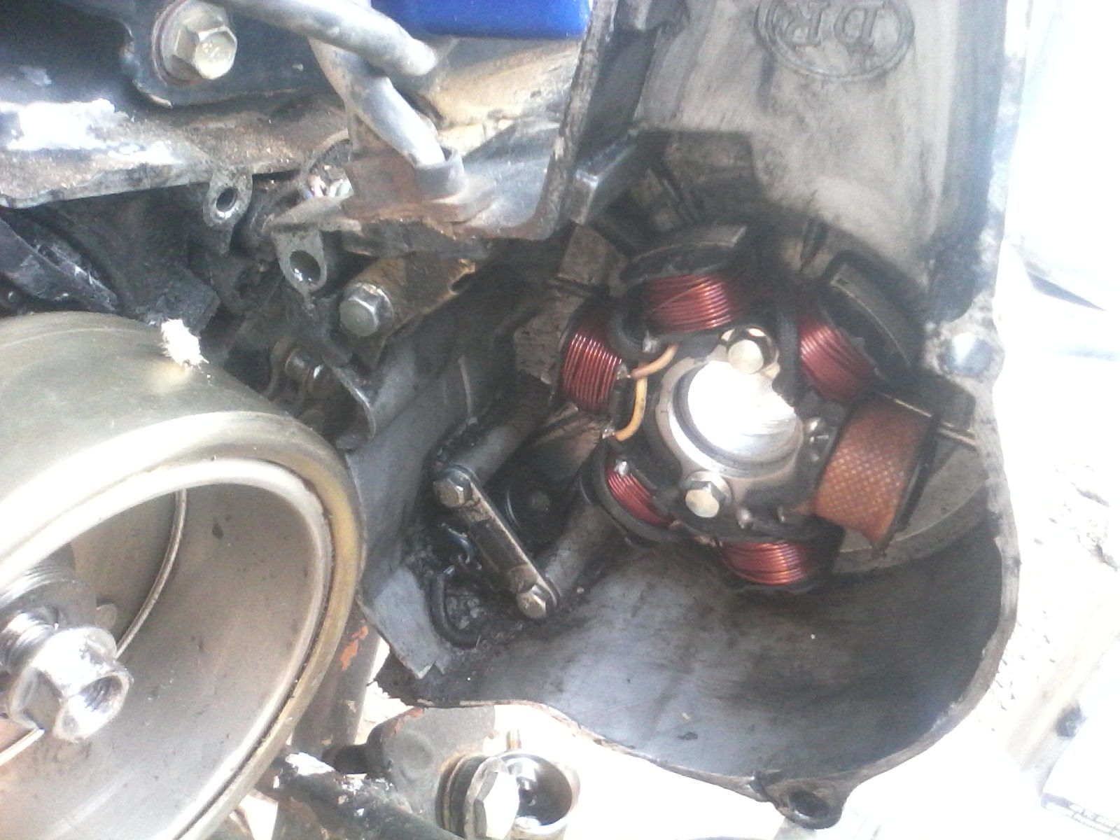

Дело в том что я занимаюсь ремонтом этих самых мопедов ( 4х тактных. И у меня есть маховики,крышки,катушки. Да и не такие они дорогие. Искра присутствует примерно на тех-же оборотах что и магнето

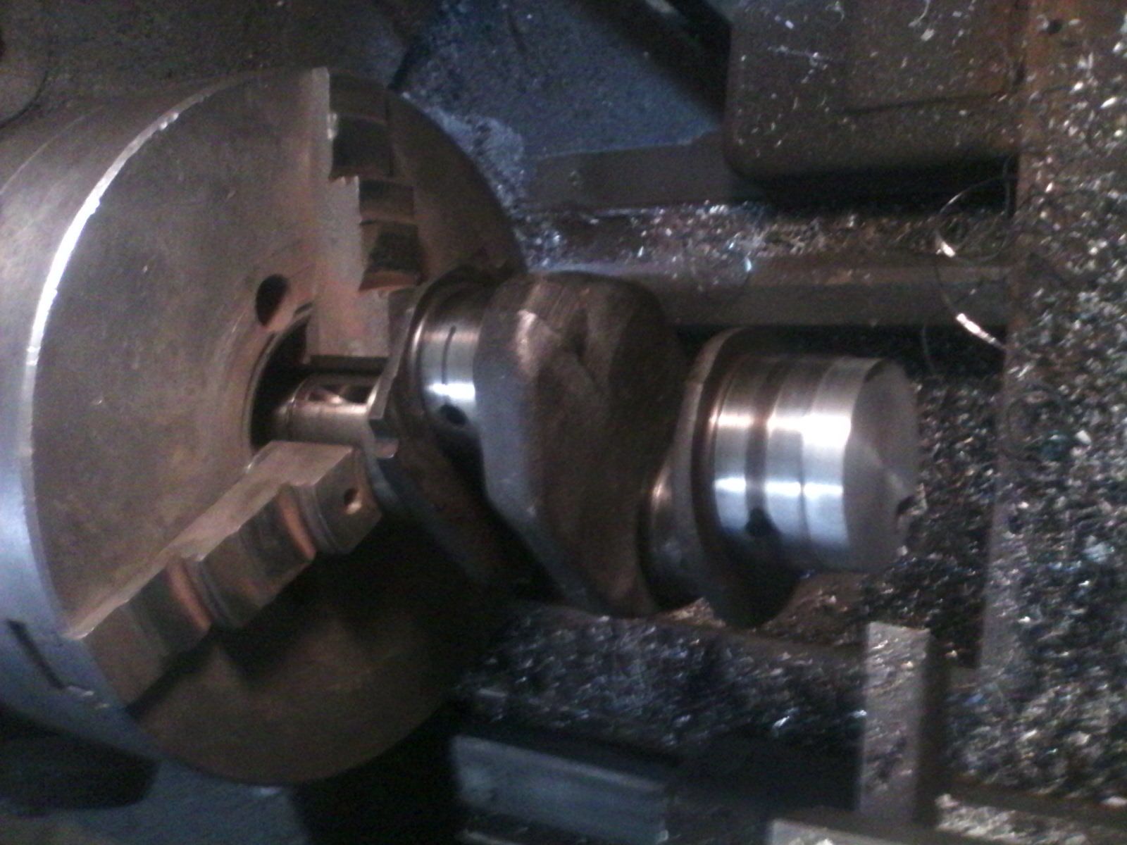

Торцую колено.
Китайская жига

ну что ты 3а эскуап..........3ажал прям 3а вал.......а что нель3я чере3 оправку
А что вы думаете по поводу установки зажигания от китайского мопеда? Там маховик достаточно легкий,искру дает на небольших оборотах. Можно даже родную крышку с обмотками использовать. Катушку либо от оки,если не будет работать то опять-же через разносчик. И там-же есть генератор

А что с ним случится? А-же нежно. Потом после восстановления центра всё выровняется,сделается посадка под удлинитель и вал поедет на шлифовку. То место -за которое я зажал служит для посадки шестерен.да и даже следов от кулачков не останется.я тыщу раз так делал 😉
ну тебе видней.........я бы оправвочку сделал........делов то 3ато все ровно
Может и так,но у меня нет времени делать и работу,и самолет и двигатель да еще и приспособы одновременно,в рабочее время. Если где-то будет нужна приспособа,я ее сделаю.но в этом случае можно сделать без нее.
А вот тут, не соглашусь.
Исправное пускачевское или УД-шечное магнето, на свечу, выдает искру при совсем малых оборотах(каюсь, обороты не замерял). Вот на внутренний разрядник, да, при существенно больших. Так там и зазор огромный.

Добрый день,
Знаете ли мощность токого генератора и на каких обороротах, а то думаю применить его в BMW? Мне хватить 10-15 W (ток 0.8-1 A) но на очень ниских оборотах 1500 - 1700 об/мин (магнитное колесо на распред вале).
Зараннее спасибо. [/quote]
День добрый.такую мощность этот генератор выдаст без проблем.но обороты маловаты.на таких он только начинает выдывать зарядку.может и получится но не факт. Как выход - можно попробовать перемотать обмотку, тоньше провод но больше витков. Мощи хватит. Заодно можно убрать обмотку зажигания и домотать на ее место генераторную.
[/quote]
Большое спасибо за ответ.
Так и думал что прийдётся перематывать. Но есть ещё решене которое попробую раньше - преобразователь step-up  из ebay. Они начинают работать с 3-4 вольт и поднимают напряжение.

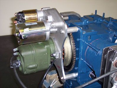

и генератор, и стартер, и магнето

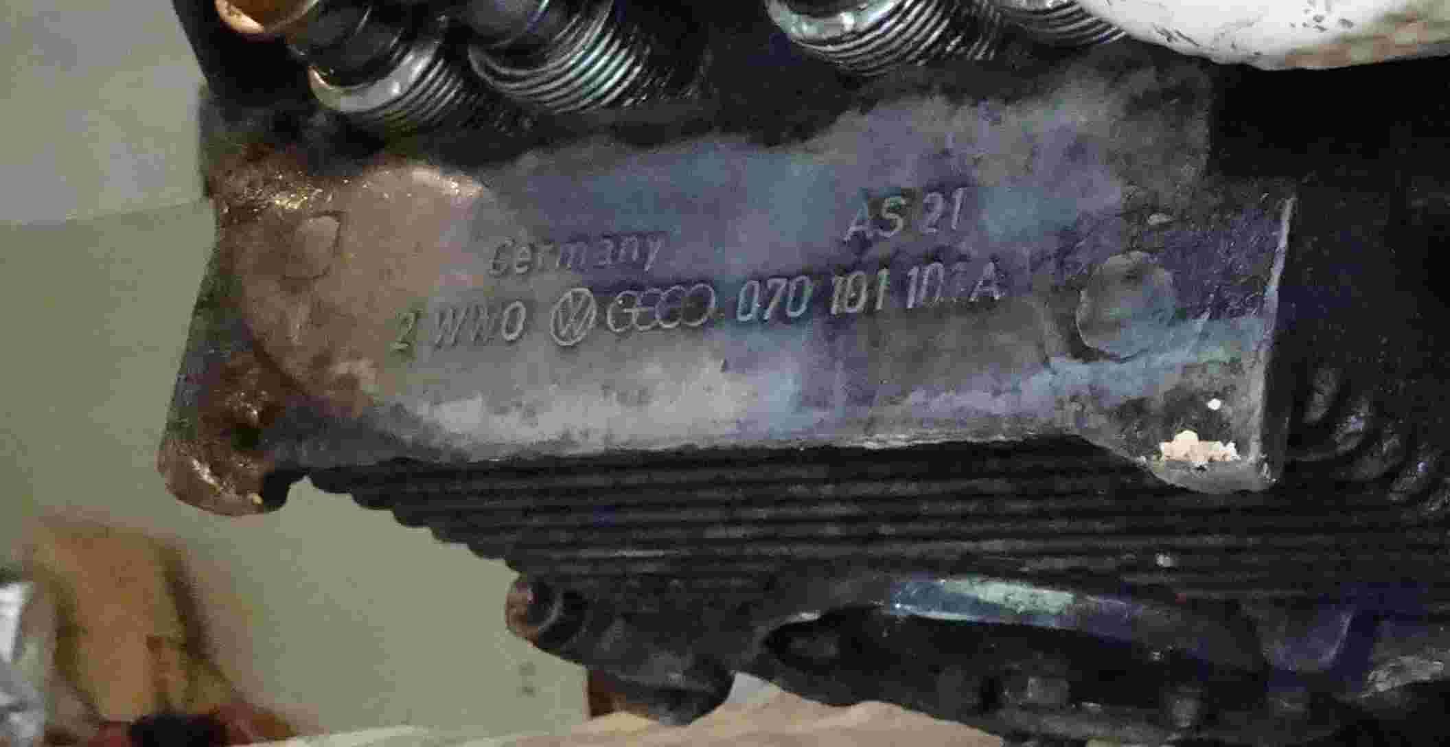

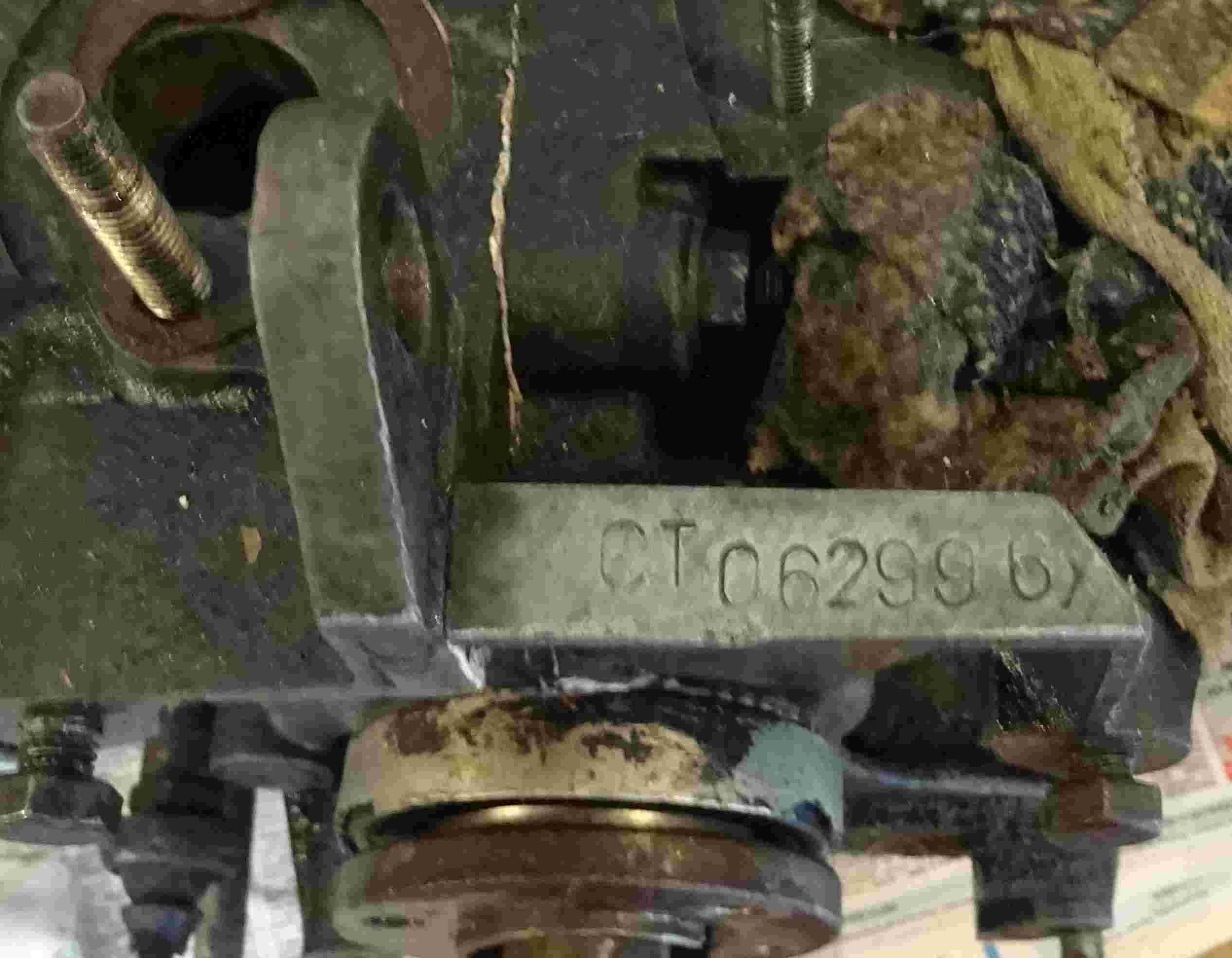

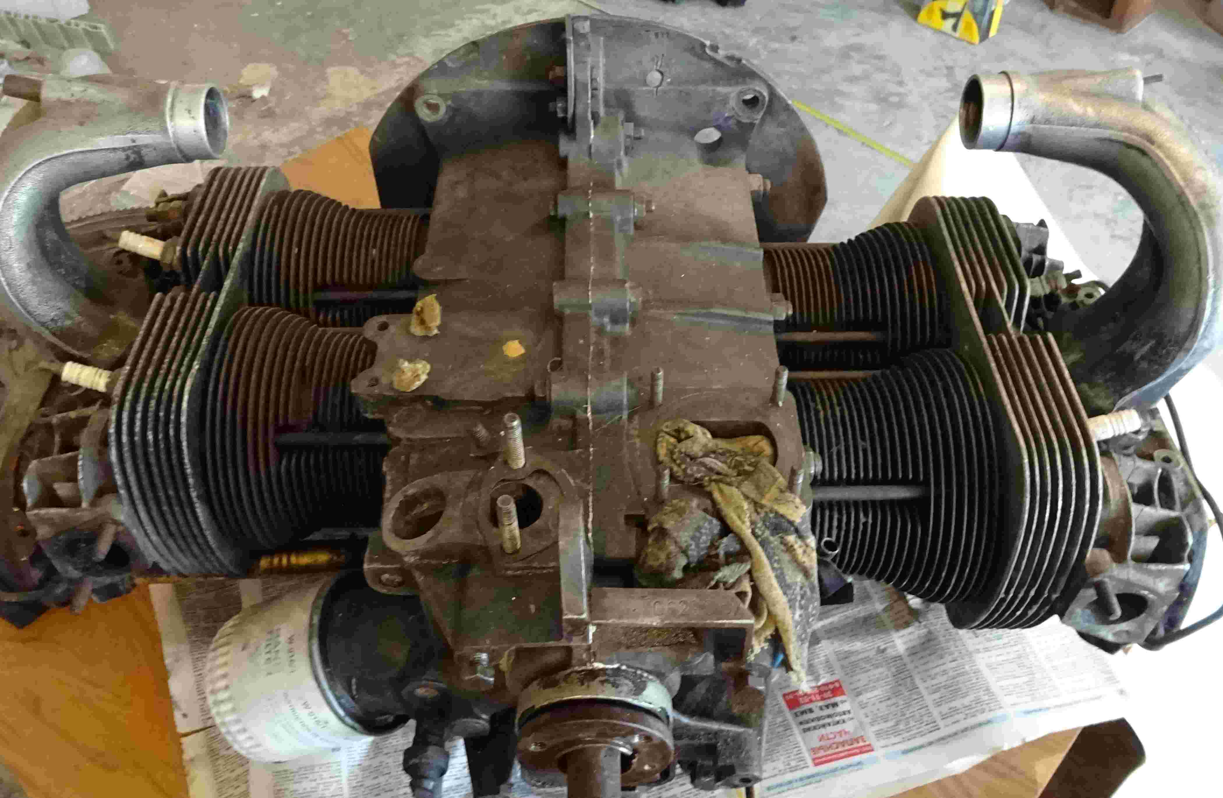

Подскажите пожалуйста, что это за двигатель?
Ход поршня 69, диаметр 86,5. Цилиндры возможно расточены, потому, что выработка от колец пальцем не ощущается. В положении ВМТ донышко поршня на 2 мм ниже верхней кромки гильзы.
Индекс, насколько я понял,  CT  но такого что-то нигде не нашел.
И ещё один вопрос: не могу вынуть цилиндры из посадочных мест, может быть погреть картер?

Файлы почему-то вместе не проходят, поэтому выкладываю по одному.
    99,5 КБ · Просмотры: 162
Ещё.
Двойка в начале нижнего ряда это не может означать Typ-2 ?
