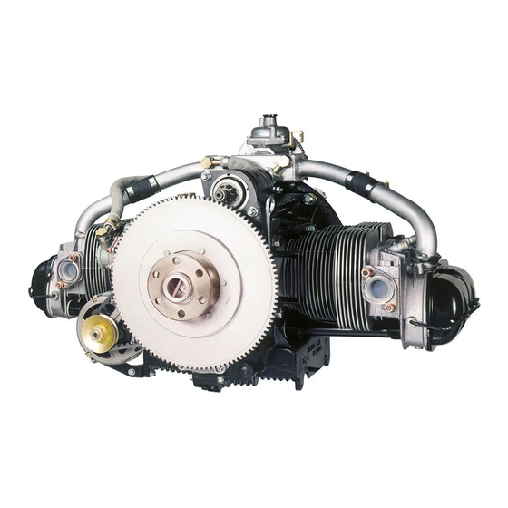

Сегодня победил еще одну загадку фолькса. Третий сезон и около 90 часов, раздражал не стабильный холостой ход. Не было ровной работы , двиг не реагировал на винт качества карба, трясся и т.д. и т.п. Чуть поддаш газку работает нормально, на всех режимах работает отлично, а ставишь на холостые и начинаются не понятки. Грешил , что нет маховика, карб вывернул на изнанку не однократно, а Х.Х. все равно позорный. Сегодня подумал , а не гидрики ли выеживаются, не дают клапанам полностью закрываться?. Открутил регулировочные болты на коромысле, чтобы появился не большой зазор, 0,15мм и о чудо двиг заработал ровно и устойчиво. В наличии есть простые толкатели при сборке двига я хотел их поставить но не нашел достоверной информации по клапанным зазорам и поставил гидрики.Сейчас наверное поставлю простые толкатели. К стати распредвал на простых толкателях без износа , а Р.В, с гидриками изодран. Кто знает какие зазоры должны быть у впускного и выпускного клапанов на простых толкателях?
AeroVee на своих моторах рекомендует 0,006" =0.1524мм. На всех клапанах. Конструктив моторов в принципе одинаков...
Сейчас наверное поставлю простые толкатели. Кто знает какие зазоры должны быть у впускного и выпускного клапанов на простых толкателях?
Я эти гидрики сразу выкинул.
Зазоры у меня 0,15 на впускных и 0,2 на выпускных.
Нашел по /Limbach - тот же фольц. Клапанные зазоры, моменты затяжки, масла. Удивило давление масла --1 бар при 2500об\мин. Опечатка ??
Там же написано "min". Т. Е. при предельных состояниях износа двигателя, маслонасоса, температурного снижения вязкости. Если падает меньше, все, пора на ремонт...
Поставил простые толкатели, зазор 0.15 впуск, 0.20 выпуск. Отлетал 40 мин все ОК. Х.Х, выставил 960, держит четко! Проблема не в гидрокомпенсаторах, они в отличном состоянии, проблема в изношенности двига, наверное чуть люфтит Р.В. и нарушена геометрия кулачков. Гидрики честно выбирают зазор но кривые кулачки Р.В., тыльной стороной приподнимают клапана в В.М.Т. сжатия на малых оборотах и двиг начинает "колбасить".
