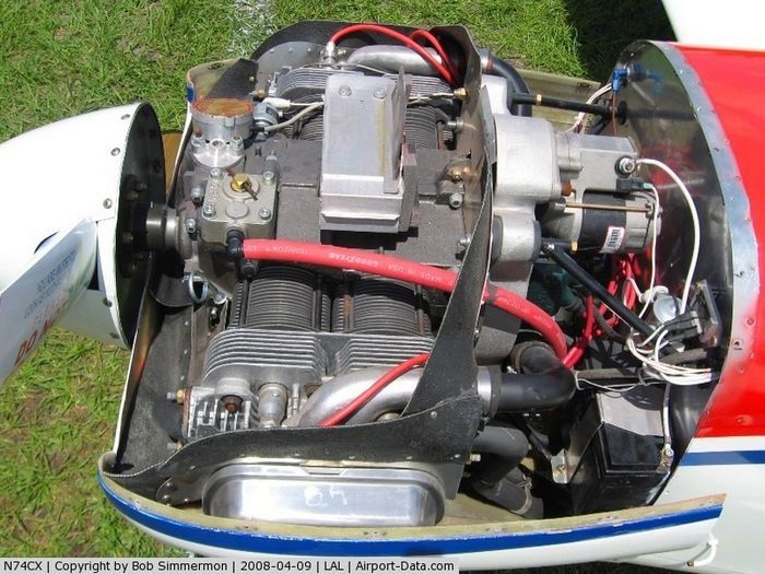

все бы хорошо,но только габарит огого как вырастает в передней части мотора...

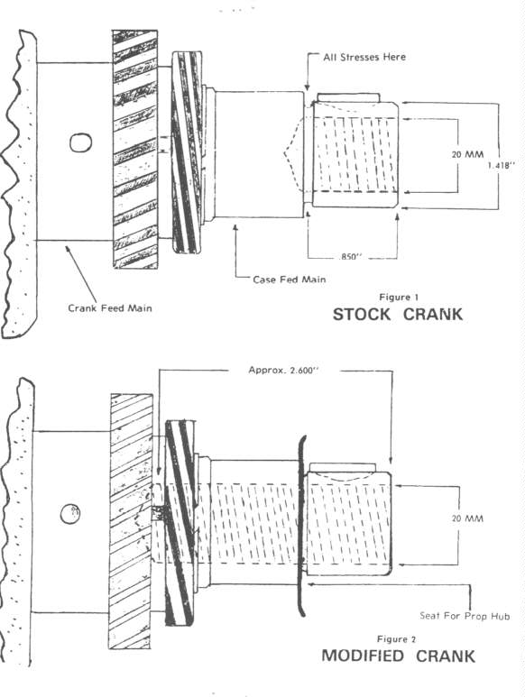

Вот для тип1, обратите внимание как нужно просверлить вал.
Для тип4 необходимо сделать алюминиевый стакан и втулку, доработать вал, расточить блок.

Насчет сверловки-Спасибо,честно говоря думал там полость под шестерней.
родной болт-20мм.Неужели можно засверлится и продлить резьбу на 20,не повреждая старую?
Стартер так и планируем,сзади на переходной плите+ шкив для генератора ну и сам генератор на той же плите.

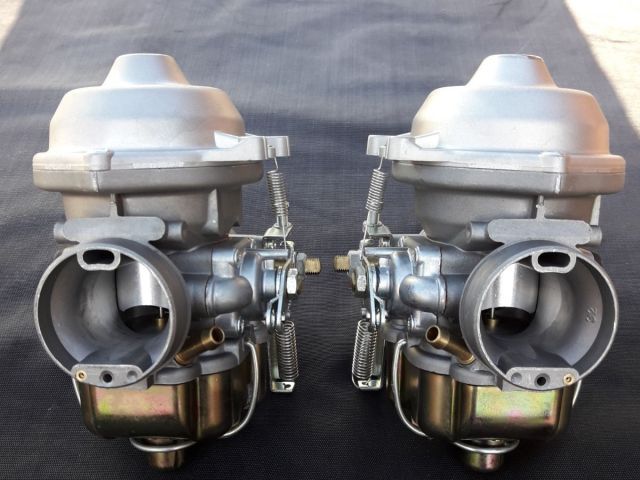

Ага, есть у меня такой. Bing 94/40 называется. От Джабиру 2200 остался.

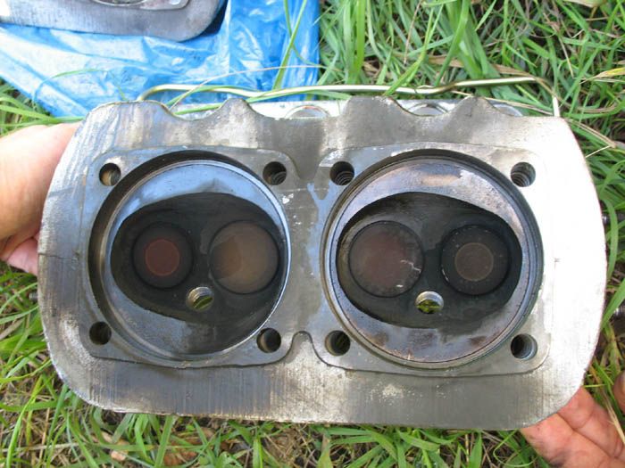

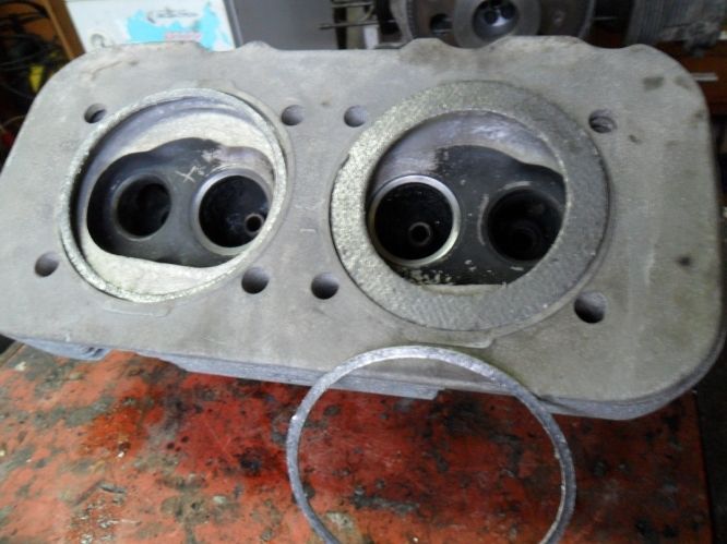

Я нашёл скачанный текст Гувера и привожу его. Картер пришлось растачивать, чтобы в него влез более ходастый коленвал. Мой товарищ для этого сделал целую установку. Я бы за это время его расточил пилочкой для ногтей.
Что касакется головок, то наша практика потребовала вставить в них стальные кольца, более широкие, чем кромки цилиндров. Если этого не сделать, цилиндры выдавливают несимметричные канавки и вставлять кольца приходится неизбежно.

На мой дилетантский взгляд, ваши головки проминает от перегрева, а несимметричные канавки потому что головка нагревается не равномерно, в районе выхлопа больше. Возможно ваши большие цилиндры с тонкой стенкой. Возможно Лимбах поставляет дешёвые запчасти ( головки) в свои КИТы, сейчас кто только не делает их и китайцы в том числе.
Мы тоже раньше так думали. Но догадались посмотреть на Запоржец. Оказалось, что в его моторе стенки цилиндров вдвое толще. Всё прошло, когда между цилиндрами и головками поставили стальные кольца 2х6 мм.
Лимбах считает, что головки проминаются от плохого бензина. Так это уже его, Лимбаха, проблема. Пусть поставляет пилотам хороший бензин или укрепляет головки кольцами.

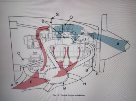

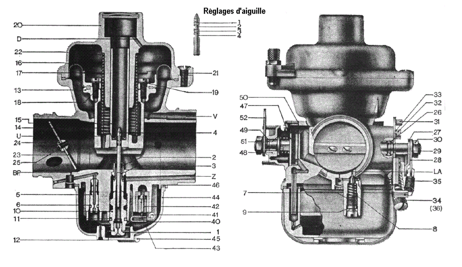

Fig 3-1 в бюллетене Лимбаха вызывает вопросы. Питание карбюратора воздухом в зимнее время происходит через патрубок H с подогревом через банку, а в летнее через патрубок X который расположен в области разряжения. Как то это в корне не правильно.

А можно подробнее об том где и как эти кольца установлены?
На картинке порча головок. На координатно-расточном станке вырезаем в головках канавки шириной по 6 мм и глубиной 2 мм. В их вставляем кольца. Пробовали медные, дюралевые - не годятся.
Попытался найти Фиг 3-1. Не понятно, где она находится. Я знаю, что в моём моторе впускной воздух охлаждался теплообменником, по которому гоняется масло. Поэтому маслорадиатор был совершенно лишним. На химии рано утром и вечером его приходилось закрывать картонкой. Лимбах предлагает купить электрическую печку для подогрева карбюратора, чтоб избежать обледенения.

То же пробовал и алюминиевые и медные прокладки. Металлоасбестовые показали лучший результат. На одном двиге более 150 час. и на другом более 110, без проблем. Прокладки от уплотнения выхлопной системы КамАза. НЕ мого доработать напильником.
Как я понимаю, патрубки H и X питание карбюратора , а C это заслонка зима-лето. Но патрубок X находится в зоне разряжения, а патрубок H в зоне повышенного давления.
