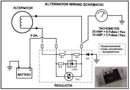

Для Лехи, там просто так показано. Аккум не может заряжаться переменкой.
знаю что не может, но меня это смущает что цепь проходит от генератора к батарее мимо регулятора. а перемычка как раз на фотке видна
    14,3 КБ · Просмотры: 169
Немного почесал репу. В общем ставь и не парься. Там переменки не будет. Так как второй провод идет не на массу, а через схему. Просто схема построена так что один провод общий. И в данном случае это + , а не масса.

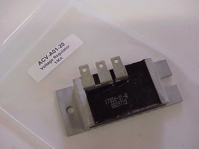

Я  тоже  долго  чесал  в  затылке...  Схема  на  мой  вкус -  странноватая  вырисовывается...  Попробовал  я  нарисовать  так  и  сяк...  Ничего  лучше  чем  на  следующей  картинке  нарисовал - не  получается  придумать...  Ну  как  вариант  - вместо  диода D 1 - может  быть  тиристор  со  своей  схемой  контроля  напряжения ( но  тиристор  на  месте  D 1  ИМХО  врятли  там  есть).
«Регулятор - выпрямитель ( с  предполагаемой  схемой ).»
Схема  без  номиналов  и  возможно - без  некоторых  деталей.  Показывает  только  логику  работы  конструкции.
Ну вешаться на переменку не совсем правильно. Эта схема ( из  ответа #1142 ) показывает что есть переменка с генератора. А генератор с простой обмоткой имеет малую вероятность отказа, скажем чем регулятор. Поэтому при отказе регулятора мы не узнаем что зарядки нет. Я тоже думал над этим вопросом. В голову пришла идея поставить после регулятора мощный диод и по падению напряжения на диоде можно определять наличие зарядки. Точнее ту же релюху повесить после регулятора до диода и если напруги на регуляторе нету реле выключится.
Я  тоже  думал  про  отсекающий  диод  в  цепи  заряда  АКБ...  Только  в  этой  схеме - если  поставить  отсекающий  диод  -  напряжение в  плюсовом  проводе  от регулятора  к   АКБ -  напряжение  АКБ  перестанет  воздействовать  на  измерительную  часть  регулятора...  Может  ерунда  получиться...  Можно  конечно  повесить  ещё  конденсатор  большой  ёмкости - до  отсекающего  диода.  Но  в  результате  всё  равно  напряжение  подаваемое  на  АКБ  может  оказаться  меньше  чем  нужно. А  доступа  к  плате  регулятора ( чтобы  подобрать  резистор  R 1 ) -  нет...

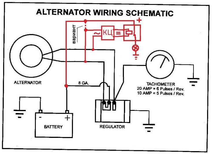

Спасибо kvadratov кажется все понял... получается вроде такая схема: ( Ответ #1143 )
Прошу  прощения - а  откуда  у  Вас  на  схеме  питается  лампочка ?  ( Подключение  реле  соответствует  схеме  о  которой  я  писал. )
( Два  вывода  катушки  реле  и  два  вывода  от  нормальо  разомкнутых  контактов  реле  должны  быть  независимыми.
Так  нарисовано  и  у  меня  и  у  Вас.  Это  правильно. )
Вот  Ваша  схема - с  исправленным  питанием  лампы.
Для  данного  редкого  варианта - проще  вариант  показанный  пунктиром.
В  иных  случаях  применяемых  регуляторов  -  другой  конструкции - актуален  вариант  с  проводом  от  АКБ.
( На схеме нет  замка  зажигания  или  центрального  переключателя...  Я  к  тому - что  плюс  АКБ - идущий  на  контрольную  лампу - должен  отключаться  на  стоянке. Этот  выключатель  тут  просто  не  нарисован - но  в  реальном  ЛА - необходим. )

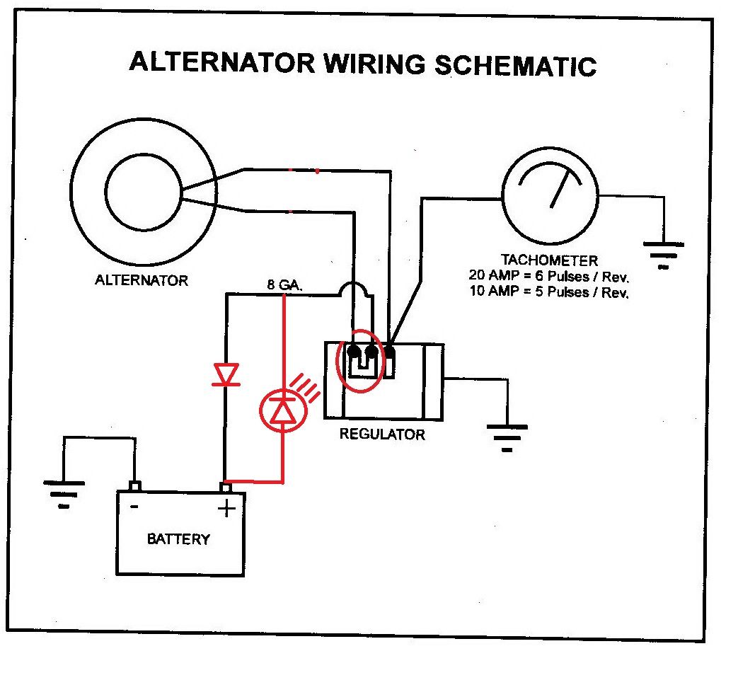

Да, спасибо за поправку с лампочкой. Замок зажигания конечно есть и все потребители идут через него, просто на схеме его опустил. pashtet_2007 сказал что вероятность отказа регулятора больше чем генератора и желательно делать контроль после регулятора, вот набросал, как думаете, на сколько она работоспособная...

В  предложенной  схеме с  диодом ( Ответ #1150 ) -  стабилизирующий  эффект  АКБ - влияющий  на  регулятор  сведен  к  минимуму... Практически к нулю...  К  току - который  протечёт  через  светодиод... Это  плохо.
Между  двойным  выводом  стабилизатора  и  массой - можно  конечно  поставить  большой  электролитический  конденсатор.  К примеру -  как  тут :
Но    схема ( Ответ #1150 ) - со  светодиодом -  не всегда  покажет  выход  из  строя  стабилизатора  и  генератора.
Представьте  что  все  выводы  регулятора  замкнуты  накоротко.  Типа - там  сплавились  и  симистор  и  диод.
В  этом  случае  - светодиод  будет  светиться  пока  не  сядет  АКБ...  Что  он  Вам  сообщит ?
Да - а  в  нормальном  режиме  как  будет  идти  ток  от  светодиода  на  массу ?  Через  тахометр ?
Ранее  предложенная  схема ( Ответ #1149 ) с  реле  и  лампочкой - засветит  лампочку  при  коротком  замыкании  в  регуляторе напряжения и  при  обрыве  в  генераторе  или  жгуте...
Идеальной  схемы  я  чтото  не  придумаю  пока...
Но  в  ответе  #1149  всё  в  целом  не  плохо...
С  учётом - добавления  вольтметра  и  АЗСов.
Конденсатор конечно же нужен. У меня сначала небыло электрозапуска ну и аккума тоже небыло. После того как поменял движок, конденсатор снимать не стал. Аккум можно и АЗСом отключить и бортсеть при этом не страдает.
Идея со светодиодом имеет право нажизнь, правда с резистором последовательно конечно. Просто если вылетит тирристор и разделяющий диод, то ток потечет от аккума не малый и должен сработать АЗС.

Поставил лампу генератора, как рекомендовал kvadratov через диодный мост, всё отлично заработало,  ну и вольтметр стоит,  как и говорили по нему легко определить заряжается акккум или нет...
