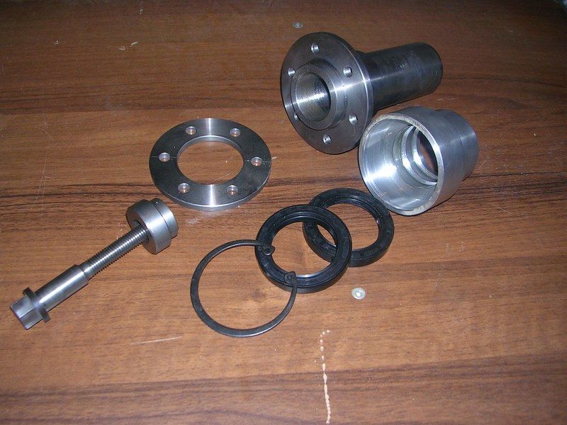

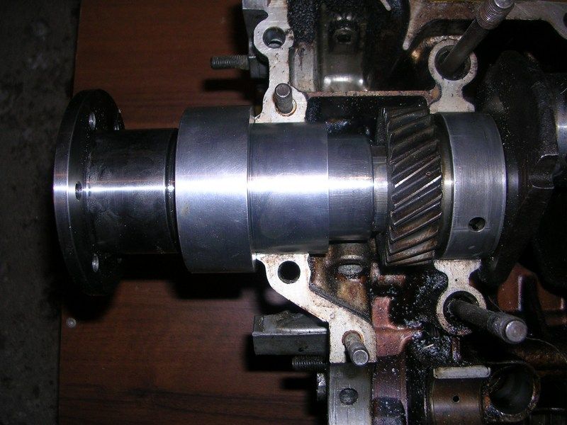

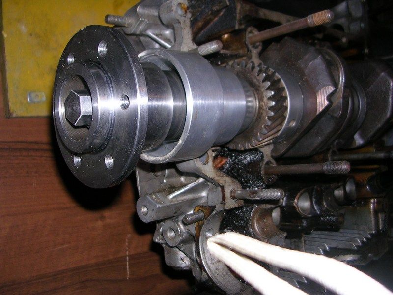

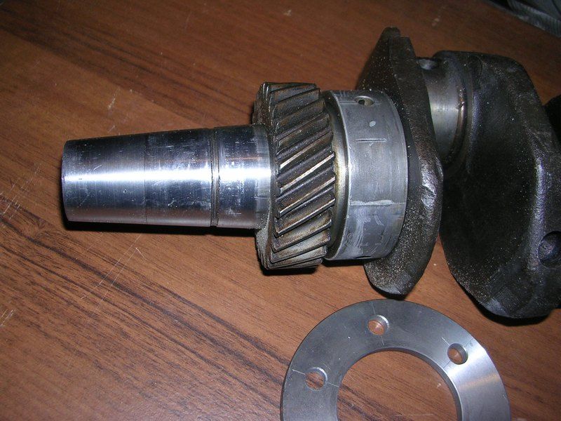

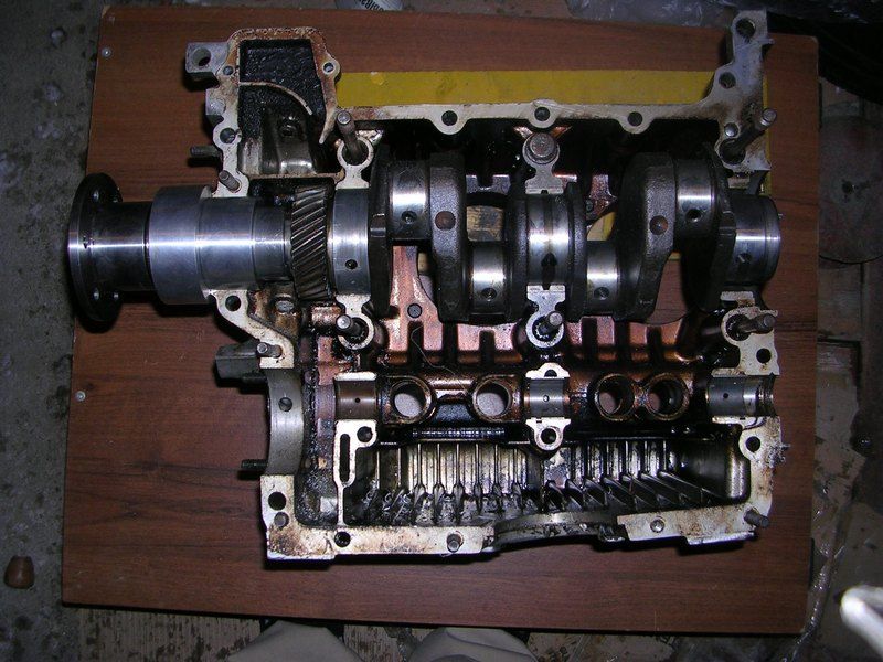

Как и обещал выкладываю обьем выполненых работ.
    87,6 КБ · Просмотры: 195
    94,3 КБ · Просмотры: 228
    85,5 КБ · Просмотры: 213
а по материалу не подскажете? втулочка алюминиевая- какой сплав?
Мне тоже предстоит эта работа, я не знаю, как поведёт себя Д16 т в паре скольжения со сталью. Нет там хитростей?
GP такой-же, все будет работать, штатный вкладыш тоже люминий со стороны пары трения.

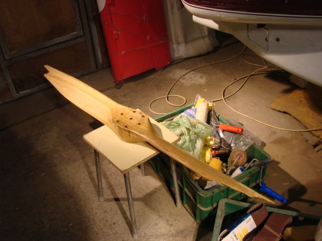

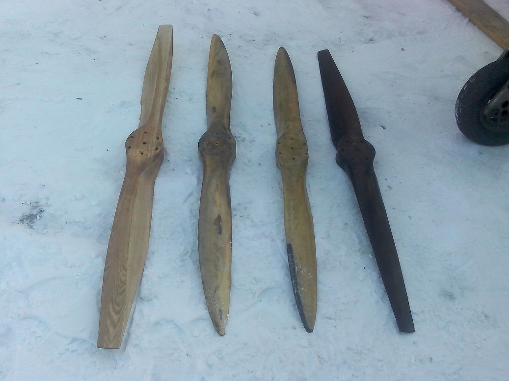

Пока шел пропеллер, я потихоньку перестрагивал винты которые у меня уже стали скапливаться,
Один наконец после струганий выдал тягу не месте 120 кг и раскрутился до 3500об

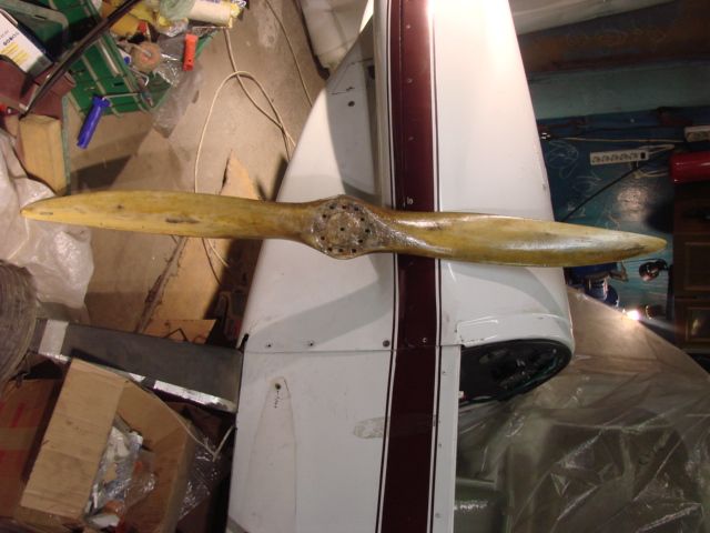

Еще пришел винт сделанный Сергеем Пархоменко диаметром 1.6м раскрутился до2900 об и выдал тягу 125 кг. Левый на фото
    75,6 КБ · Просмотры: 179
