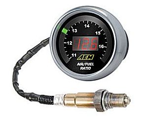

Вообще то наиболее правильно качество смеси настраивается при помощи альфометра - сразу виден состав топливовоздушной смеси. Здорово облегает жизнь.
Ну и термопары для контроля температуры выхлопных газов не помешают, чтобы фатально не обеднить смесь со всеми вытекающими последствиями.
Например вот такой альфометр (или лямбда-метр):
http://www.vividracing.com/catalog/aem-digital-wideband-afr-uego-gauge-p-19062.html

Да на холостых, бесполезно смотреть цвет свечей, Надо дать продолжительную нагрузку, и только потом смотреть. Даже если на рулежке после посадки  смесь не обеднил, то после минуты работы свечи закоптятся
Для чего необходимо обеднять смесь? у меня в комплекте с карбюратором пришли еще 3 иглы, я так понимаю, если на малых оборотах смесь обогащенная, а на высоких обедненная, по-идее нужно поставить иглу с бОльшим скосом, чтобы пропорция была более или менее одинаковой... Я сам еще не менял иглу, но планирую, т.к. вчера добился хорошей работы двигателя на всех режимах, но также приходится обеднять смесь на холостых, погоняю еще двигатель и попробую заменить иглу.
Карбюратор продается универсальный , не конкретно под VW 2180   Его можно прикрутить хоть к субарику , хоть к ротаксу. Они выпускаются даже в нескольких диаметрах диффузора , под разные обьемы двигателей. Требуемое качество смеси так же сильно зависит от расположения карбюратора или воздухозаборника к потоку встречному. Мое мнение такое , что иглу надо подобрать так, чтоб на полном газу, при полностью открытом обогатителе смесь была чуть богатая, но не заливало . Как летать на таких карбюраторах я описывал весной прошлой, Чуть обогощеная смесь нужна для лучшей приемистсости, т.е Если надо резко ввалить, одновременно оба сектора вперед до упора, а уж потом можно качество чуть прибрать. А на холостых и на рулежке рычаг качества почти на минимуме. иначе смесь сильно богатая.

про подбор винта к фольксам я уже наслышался)) поэтому и не стал экспериментировать, а взял у сонекса... еще один вопрос мучает про температуру выхлопа. Наткнулся на ссылку http://www.reaa.ru/cgi-bin/yabb/YaBB.pl?num=1283356213/all. там на приборке температуры цилиндров разные, но больше волнует высокая температура на 2-ом и 4-ом цилиндре. на втором она за 800град. на 4-ом близка к 800. В характеристиках двигла написано макс. egt=1400 F это 760град.С.  Мне на своем движке пока не удается достигнуть меньше 760 град, т.к. при обогащении смеси, мотор начинает грубее работать, а когда добиваюсь мягкой работы, температура стремиться к 800град. Вобщем хрен поймешь эти настройки...
У меня никогда не переваливает за 650 град   это 1200 f  Стоят два датчика на задних цилиндрах ,При гонках на земле по первости лезла температура потихоньку вверх, , См компрессию, уже писал про это, На двух моторах с Новыми головками по два раза головки снимал , клапана притерал,  У тебя головки  такие же_ индейские. А без правильного обдува вообще могут головы лопнуть между клапанами, есть у меня две старые такие головки, сфотаю, выложу страшилки
