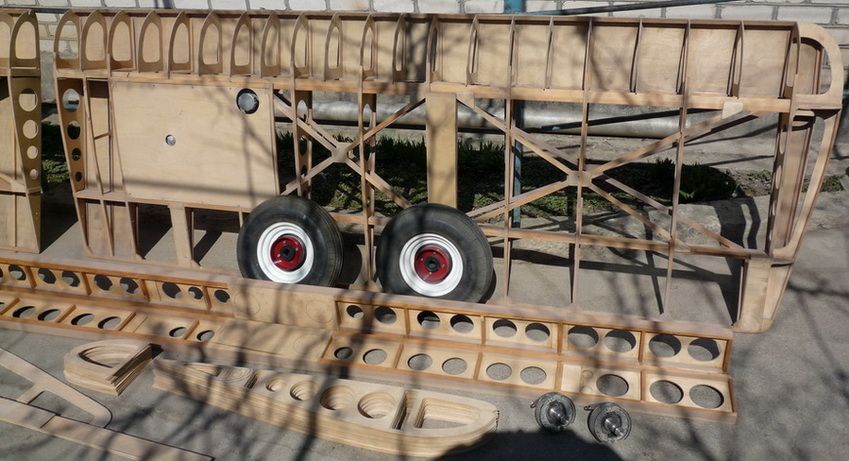

Двухместный деревяный самолет с автомобильным двигателем.

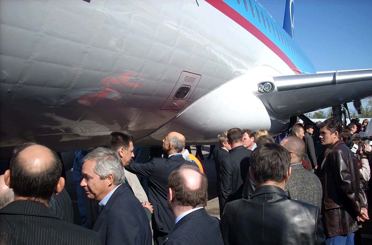

А вот скотч для "усиления".....?Заклепка работает не только на растяжение (отрыв), но и на срез (сдвиг склёпываемых деталей). Если оставить зазор между склёпываемыми деталями заклёпка на срез не работает. А скотч не конструкционный материал.
Правда?
Мне-то казалось,что наклеенные скотчем,панели обшивки автобуса вместе с карксом вполне себе являются констукцией - это не так,по Вашему?Скажете - нагрузки невелики:в ответ характеристики прочность на сдвиг 7кГ/см^2,на отрыв - 5 7кГ/см^2;на отдир - 3кГ/см,т.е. на формате А4 будет висеть тяжелый джип - сколько заклепок его удержат?
Не судите более о малоизвестных,либо вовсе незнакомых вещах на основе догадок и предположений,ОК?
P.S.А на больших самолетах таким скотчем тоже много чего клеят...к слову о неконструкционности.
Если шпаклевать - наберёте вес, если оставлять так- то потеряете в ародинамич. качестве крыла.
Вы и в этом преуспели - ну-ка,в студию хоть примерные цифры таких потерь.Как думаете,сколько потерял наш "прорывной" SSJ?
    114,7 КБ · Просмотры: 139
С производством автобусов не знаком. На самолётах не встречал, действительно незнакомая мне вещь. Цифры аргумент серьёзный, тогда нужна марка скотча.
Приведённое фото пример - качественной клёпки или обшивки посаженой на скотч?
Что - разжевать и в рот положить:пример приведен исключительно для иллюстрации нецелесообразности огульных утверждений.Что незнакомы с производством автобусов - ясно и так;как,наверное,и с многим другим.

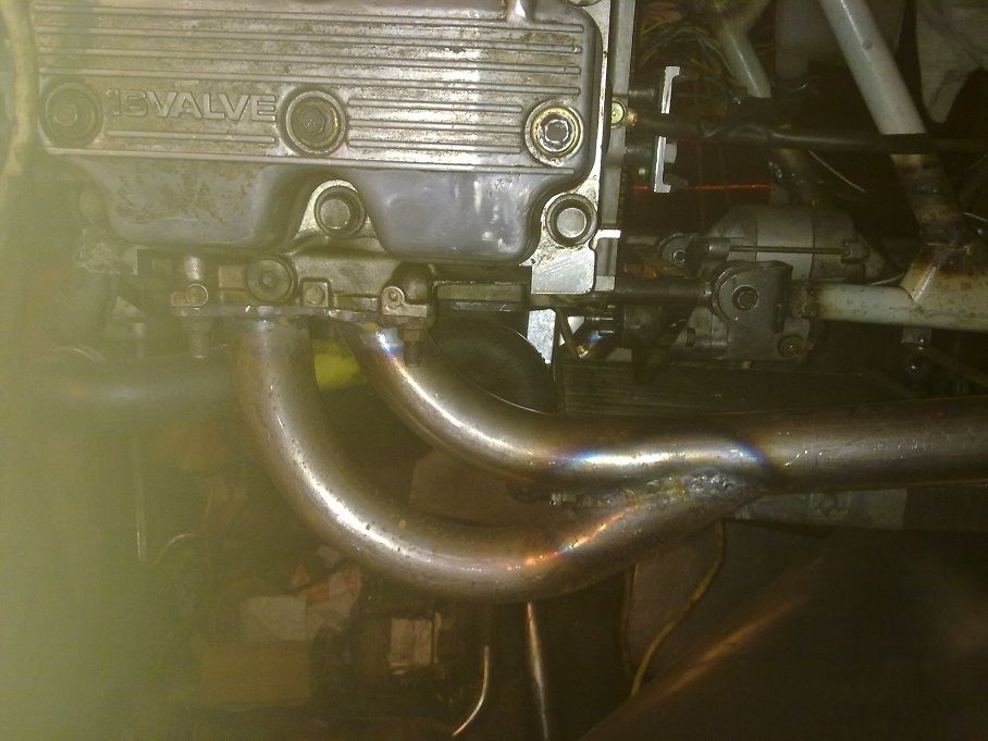

Вот ещё одна интересная деталь, для тех кто использует двигатель Субару. Возможно на деревянный самолёт его и планируют. Двигатели чаще всего прриходят без выхлопных труб, и изготовить их часто бывает не просто.
Я пошёл таким путём купил выхлопные трубы Волги 3110 (длинная 450р стоит) тонкостеные, имеют сложный изгиб. Так вот, при правильном раскрое получается на мой взгляд вполне приличный выхлоп. Дёшево и сердито. Может кого заинтересует расскажу как раскроить.
