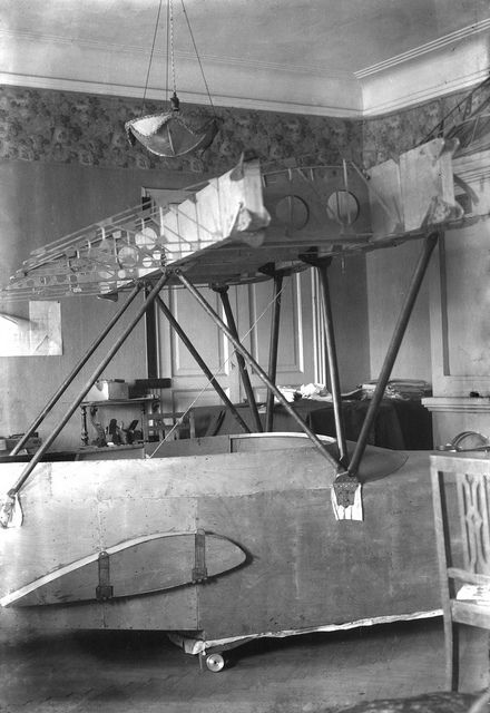

О жизни, о месте для строительства самолёта и других важных вещах-  http://foto-history.livejournal.com/1787919.html
П.С. Ссылку нашёл и разместил Dmitry_SPb в  ветке Ш-2

О!!!!! это орлы. Это ребята в моём вкусе.
Не иначе как, ещё Сталинские СОКОЛЫ. Квартира мебель всё ещё после военного образца.

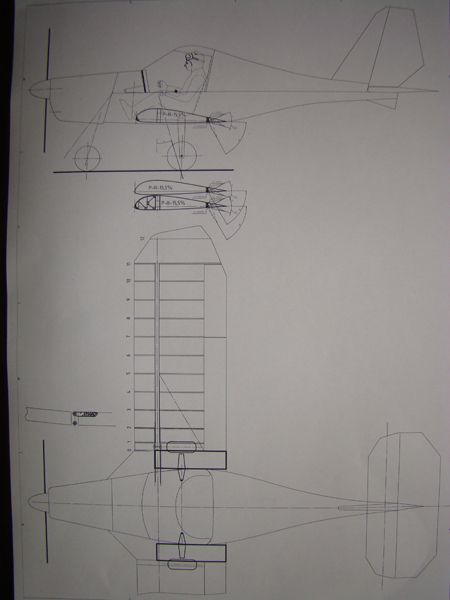

Здравствуйте уважаемые форумчане!
Обновленный вариант проекта:

Насколько я в курсе - это фотография из одного семейного архива участника строительства Ш-1, которую строили в квартире...
Хотя могу и ошибиться - видел это фото раньше

Почиму решили отказаться от расположения пилотов тандемом?
Геометрические размеры проектируемого самолета  можно увидеть?

Для удобства обучения. Также есть ряд конструктивных соображений:
- фюз буду делать в стапеле
- меньше площадь остекления фонаря.
Размах 7,7м, хорда 1,25м, длина 5,8м. Более развернутая информация будет немного позже

Вы считали предельно-заднюю центровку с одним и двумя пилотами в этом случае, какая у Вас она получилась?
Еще не считал.
