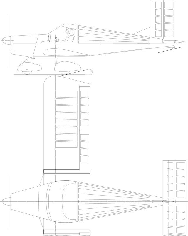

Обновленный вариант проэкта:
Почиму решили отказаться от расположения пилотов тандемом?
Геометрические размеры проектируемого самолета  можно увидеть?
Для удобства обучения. Также есть ряд конструктивных соображений:
- фюз буду делать в стапеле
- меньше площадь остекления фонаря.
Размах 7,7м, хорда 1,25м, длина 5,8м. Более развернутая информация будет немного позже
Вы считали предельно-заднюю центровку с одним и двумя пилотами в этом случае, какая у Вас она получилась?
Вчера прибросил - приблизительно на 5% изменяет центровку присутствие второго пилота.
Стоят у меня "жигули" копейка. Вот думаю движок взять. 65 л.с. , обороты 5000 - 5500 примерно. (Весит 114-120 кг 🙁 ) Вот подскажите, стоит брать его или нет. На двухместный может маловато, а на одного нормально вроде??
Не надо только постить один и тот же,не самый умный, вопрос,во всех ветках подряд - кто бы стал платить реальные деньги за решение,реализуемое по цене металлолома?
Проэкт получил очередные изменения: увеличился размах до 8.7м, увеличилась хорда до 1,6м, принципиально изменился конструктив крыла и фюзеляжа. Проэктирование и выпуск чертежей узлов еще продолжается, а изготовление происходит параллельно.

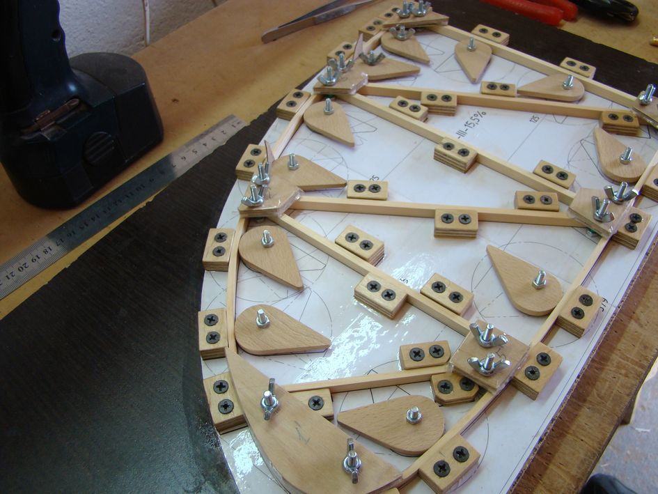

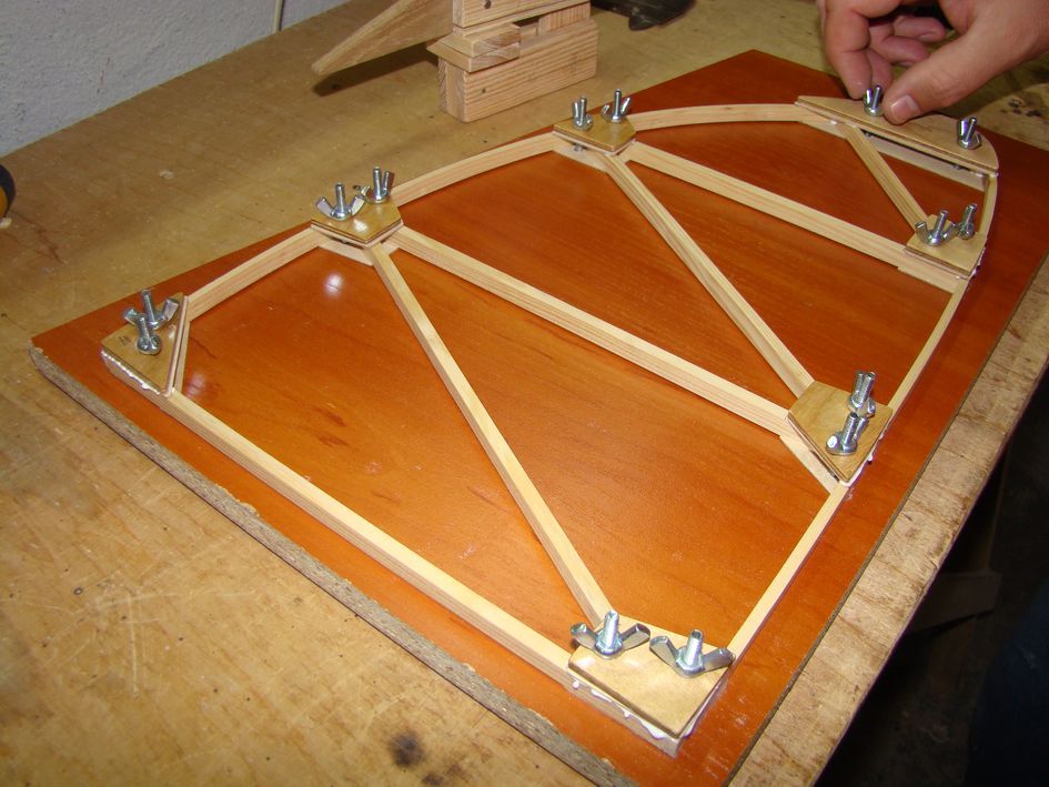

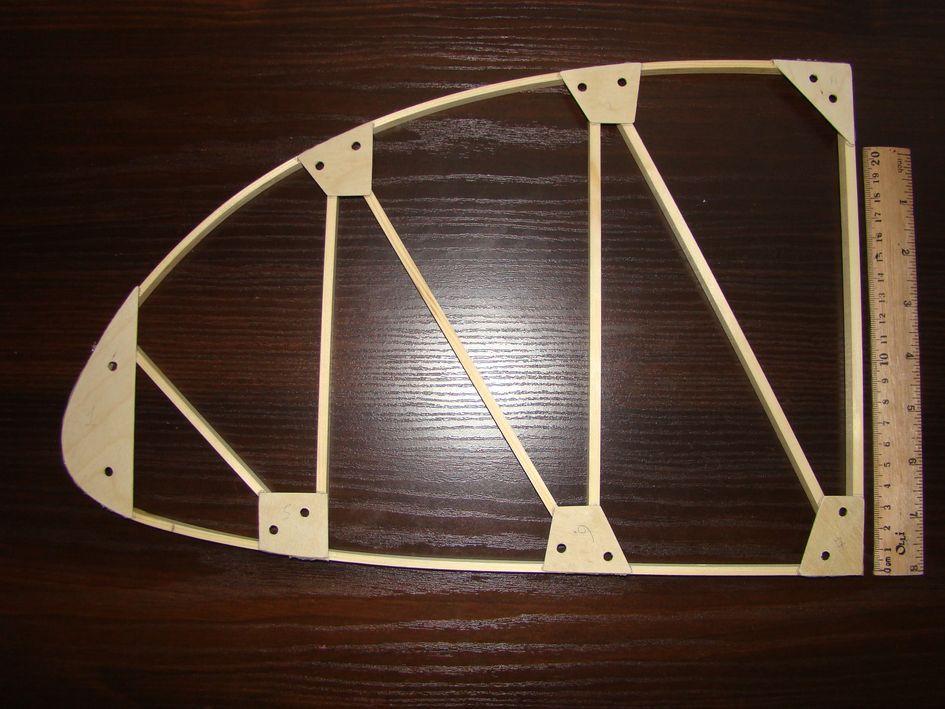

Стапель носка нервюры.
    111,2 КБ · Просмотры: 135

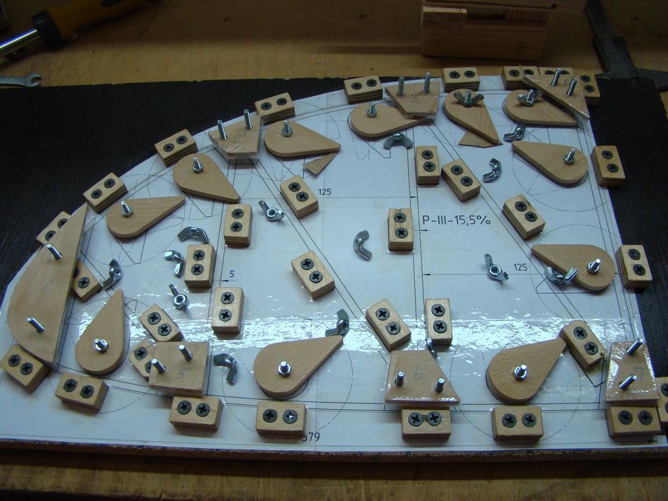

Носок заложен в стапель.
    106 КБ · Просмотры: 145

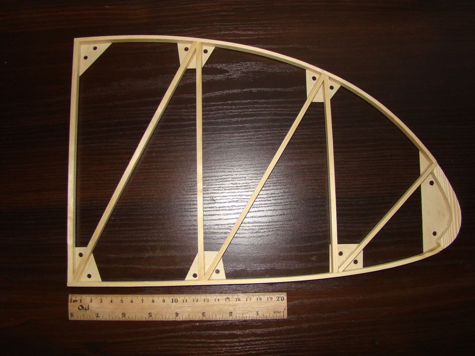

Носок извлечен из стапеля.
    97,6 КБ · Просмотры: 136
Носок нервюры с другой стороны.
    92,8 КБ · Просмотры: 139
Очень  аккуратно,  но  косынки  не забудьте  наклеить  с  другой  стороны.  Терпения  Вам. 😉

Стапель для поклейки книц с обратной стороны носка.
    73,5 КБ · Просмотры: 149
Запресовка книц.
    105,4 КБ · Просмотры: 137

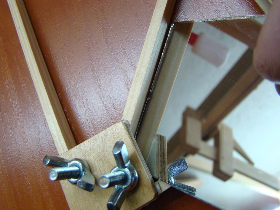

Контроль качества склейки визуально с помощью зеркала.
    97,3 КБ · Просмотры: 146
Вот  ,что  люблю  в  людях  так  это  щепетильность  в  своем  деле.  Считаю , что  только  так  можно  добиться  высокого  результата.  Очень  аккуратно.  Как  подумаю  сколько  ещё  Вам  таких  склеек  ....дурно  становится. 😱
