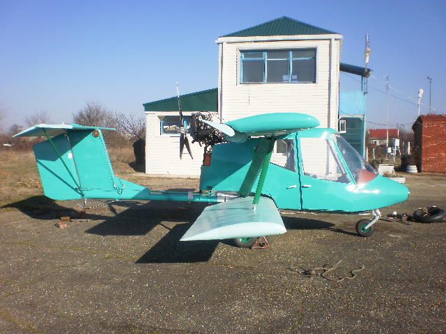

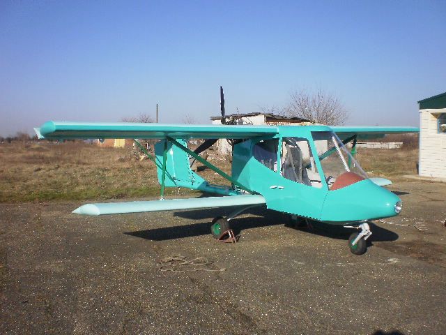

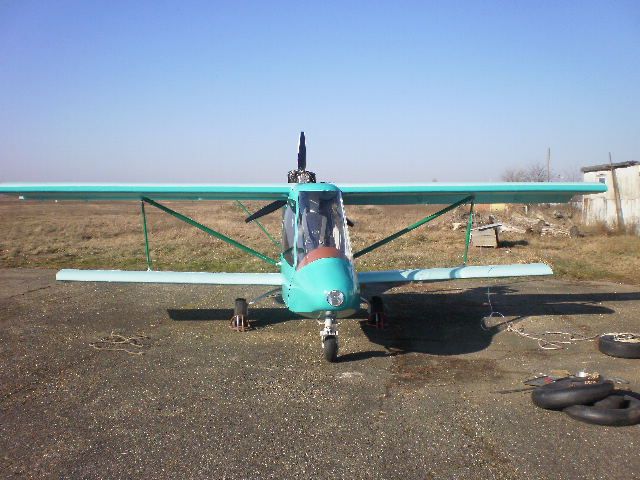

Двухместный самолёт на базе Авиатики.
Semochkin
г.Армавир

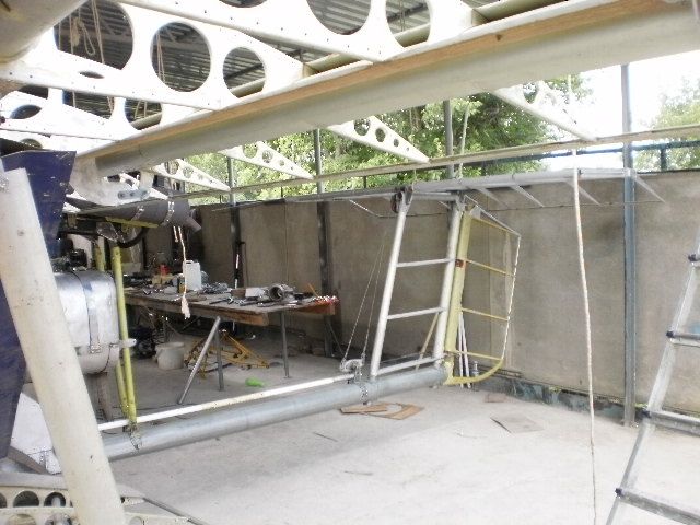

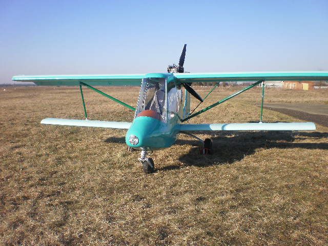

Наконец погода дала облетать мой новый самолёт.Хочу поделиться ,что можно сделать из авиатики ну и конечно плюс руки (про голову молчу).Скажу сразу если бы у меня была кабина и рессора от авиатики то самолёт был бы немного другим,но поставил что было.Самолёт получился хорошо управляемым по всем каналам очень манёвренный,сейчас прдолжаю летать каждый день уточняюЛТХ.
    60,2 КБ · Просмотры: 233
    50,8 КБ · Просмотры: 221
    62,3 КБ · Просмотры: 201
Я смотрю - элероны на верхнем крыле появились:они и на Авиатике были бы не лишними.
А на общий взгляд - самолет приобрел некое сходство с Бекасом.На нем что - 582-й Ротакс стоит,или,таки,912-й?
да стоит 582 ,но хочется 912,но пока нету полетаю на этом,а крылья с элеронами это нижние только удлинённые и на обоих стоят дополнительные задние узлы и лонжероны.
Кабинка винтажненько так смотрится... и цвет приятный  🙂
Вы каждый день летаете, расскажите хоть, не уточненные ЛТХ... Как оно летает? И главное, как называется? Интересно.
Называется СГ-5 взлётная 65км крейсер 90-115 зависит от режима движка от4700 до 6000 скоростеподъёмность буду завтра уточнять

Привет Серёжа, собирать намного легче ,никаких тросов,никаких настроек и в полёте по управлению авиатика рядом не стоит.В этой авиатике я решил все проблемы с управлением.
Вообщем  от  Авиатики  и  не  осталось  ничего.  Поздравляю.  Успешных  полетов.
Осталось главное.(технология сборки и сама идея подобного самолёта) если бы я поставил кабину савиатики многие бы и не отличили ,кстати он задумывался как учебный для пилотов авиатик, у него управление в задней кабине.

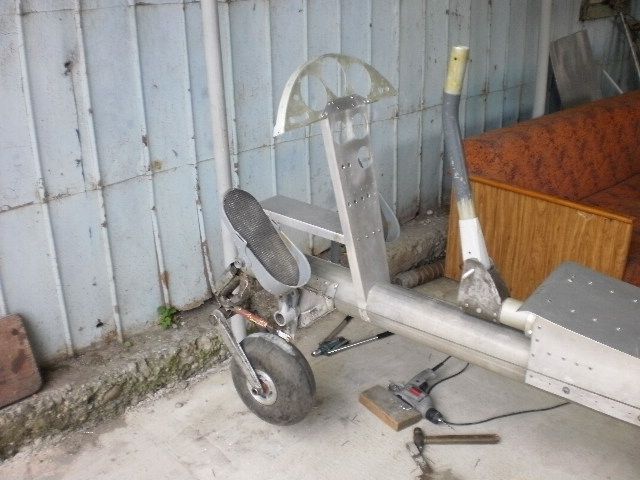

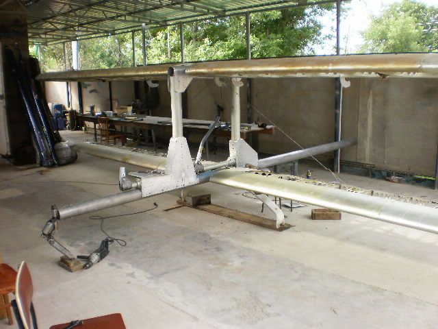

ещё фото
    62,3 КБ · Просмотры: 195
    62,9 КБ · Просмотры: 187
    56,1 КБ · Просмотры: 189

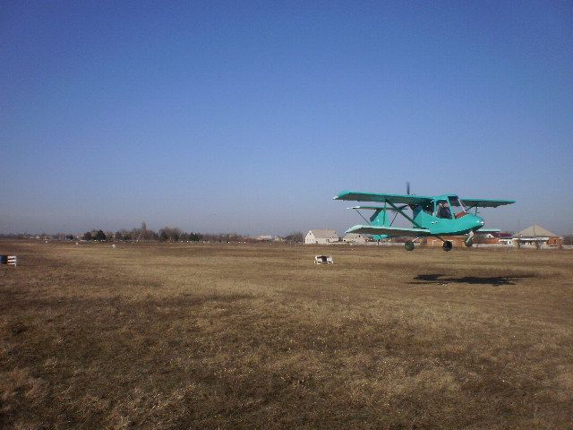

Налетал за 3 дня еще5ч. Поработал с шагом и вот что получилось.
взлётная 65км
крейсер 90-120 обороты от 4800 до 6000
максим. при снижении 145км
лифт 4м\с
Самолёт приятно удивил своей манёвреностью,развороты производил на высоте 20-30 м,для того чтобы легче контролировать радиус разворота скреном 45-60гр.
Следущий э тап испытаний на грузоподъёмность и полёты без нижнего крыла.Самолёт расчитывался и для полётов с одним верхним крылом в одноместном варианте,лишь бы погода дала летать.
