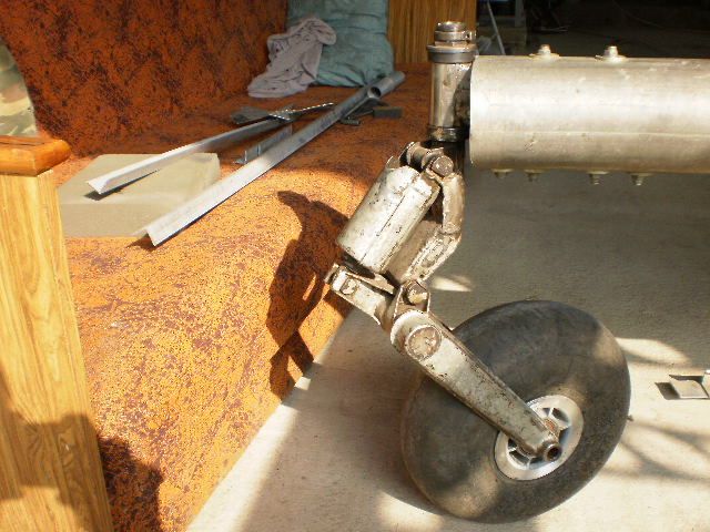

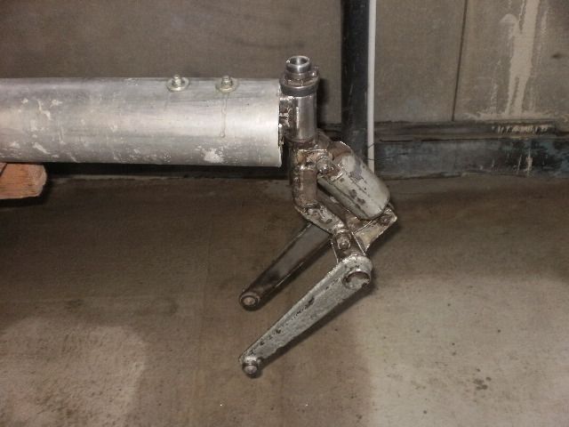

А можно фото передней стойки по - подробней (покрупнее).
Хочется переделать на Птенце.
Сделаю завтра он как раз дома стоит на прицепе,там сам амортизатор резинопластинчатый,очень хорошо работает.
О,у Вас Авиатика из последних:раньше на передней стойке была пружина,которая часто обжималась до соударения витков:переделка стойки под резинки и была первым,что я сделал,перейдя в ОСКБЭС .
Рад,что хорошо работает до сих пор:вообще,на резиновых шайбах можно делать прекрасные амортизаторы,рекомендую.

На самолёте половина стойки в обтекателе видно не всё,вот нашёл рабочие фото.
    38,4 КБ · Просмотры: 259
    64,9 КБ · Просмотры: 254

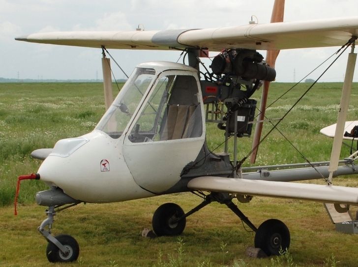

Переднюю стойку Гена делал сам, Авиатики, из последних, мы не видели. На моём самолёте он использовал костыль от Злина. Работает великолепно. Где-то на форуме такие предлагались.
    67,8 КБ · Просмотры: 210
