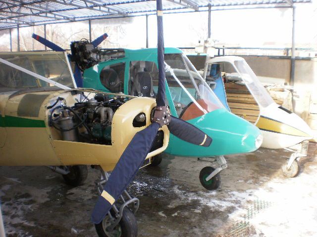

Самолёты рвуться в небо,а на аэродроме снег по колено и продолжает сыпать.Если так и дальше пойдёт то придётся   на лыжи ставить,я на кубани такой зимы не помню.
    61,7 КБ · Просмотры: 290

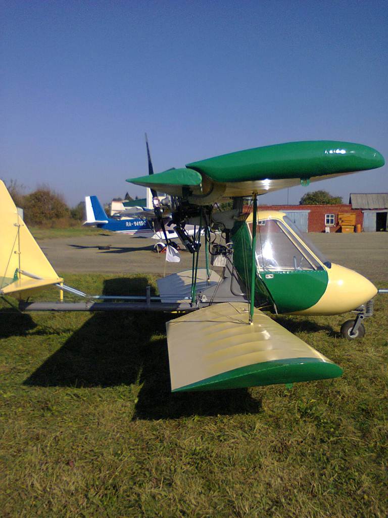

Да, Михаил мысли были уже давно,теперь настало время,будет летать как настоящий и с виду почти не измениться,но ЛТХ изменяться.
Одноместкой начну заниматся через месяц,сейчас у меня теплицы. Я на ней применю все свои наработки по авиатике, должен получится хороший самолёт химик,а на остальных как только погода даст сразу на аэродром.

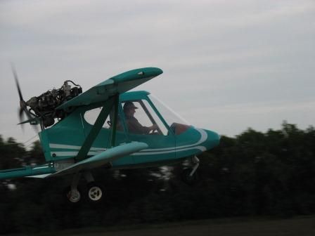

Вчера облетал переделанную одноместку.Изменения коснулись в основном по управлению элеронами,это самая проблемная тема в авиатике. Самолёт стал управляем на виражах и самое главное при выполнении разворота  скорость не падает,потому что углы отклонения длинных элеронов очень малы,а эффективность возросла из за большого размаха.Самолёт стал прсто хорошо управляться .
    99,9 КБ · Просмотры: 230
Этого и следовало ожидать:помимо сказанного Вами следует отметить,что верхнее крыло просто создает бОльшую часть подъемной силы даже в расчете на квадратный метр - и управлять креном намного лучше,используя заднюю кромку верхнего кыла;еще работая в ОСКБЭС,я предлагал примерно Ваш вариант - но не пошли на это из-за нежелания изменять типовую конструкцию сертифицированного типа:для Вас,понятно,эта проблема неактуальна.
В общем,все правильно сделали.

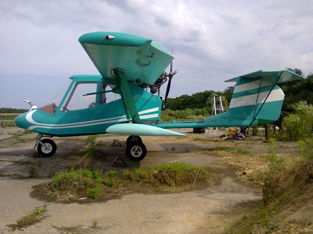

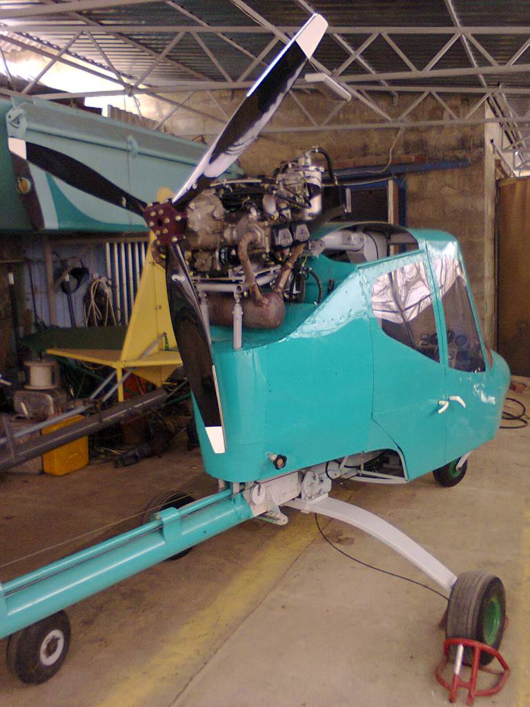

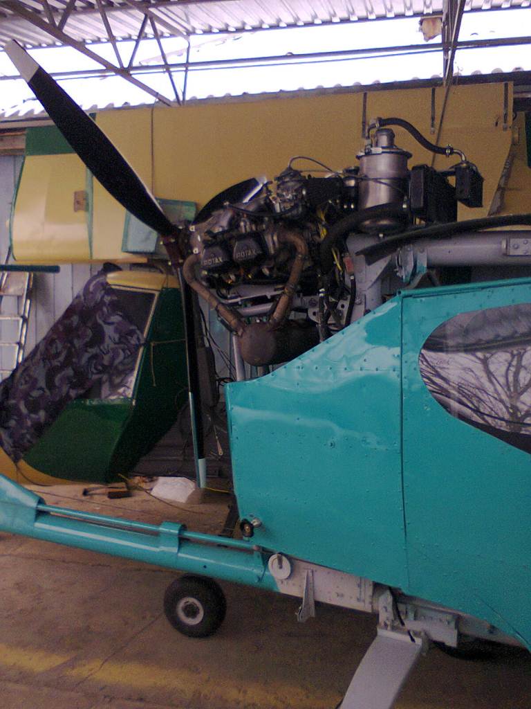

СГ-5 обрёл новое сердце 912ul
    93,8 КБ · Просмотры: 241
    99,5 КБ · Просмотры: 244
Ограничения в основном по опусканию бака ниже двигателя,можно было бы чуть ниже,но нигде не влазиет.

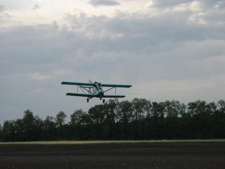

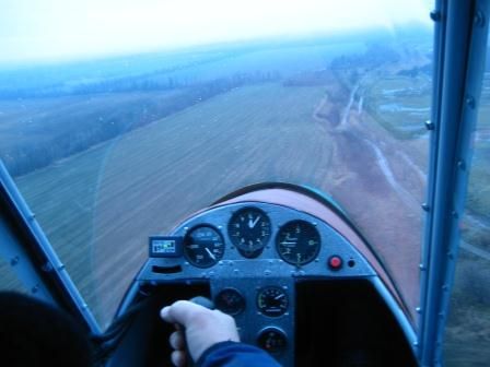

полёты поздней осенью
    8 КБ · Просмотры: 200
    12,5 КБ · Просмотры: 194
    20 КБ · Просмотры: 209
В выходные полетали и фотограф рядом оказался.http://youtu.be/SaMcpmhP23s    http://youtu.be/kmtAxDbDVR8
