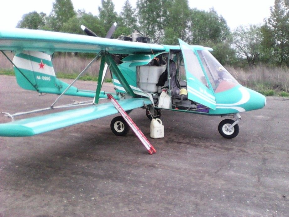

дозаправка на аэродроме подскока по пути на "химию".

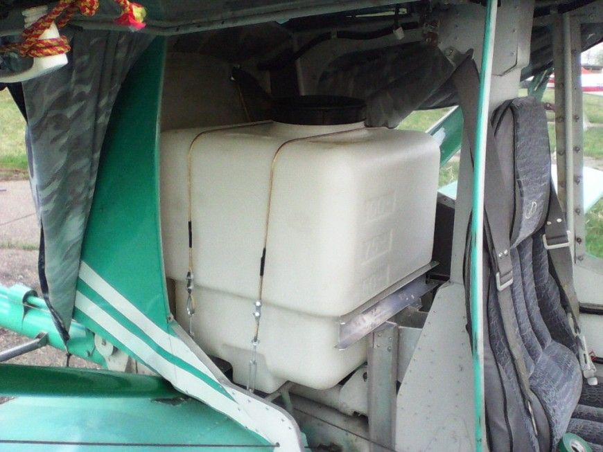

свои баки маловаты - 40л, поэтому горючку приходится возить как багаж  🙂 , две 10л канистры за и под пилотским сиденьем, и много 5-литровок можно разместить внутри химбака

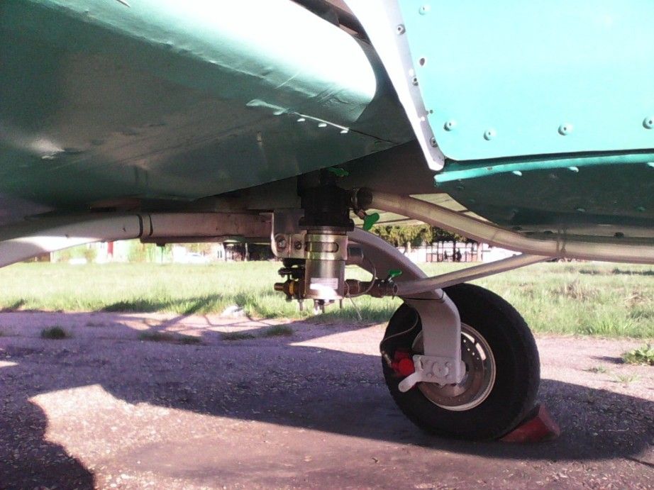

А хватит одной  газелевской помпы? На форуме где то было кто их использует по две ставят.
хватает, на дельте с крыльевой химией ставил и по одной и по две, а здесь насос под баком, ВРЖ ниже  уровня дна бака - хватает чтоб при 100км/ч качать стандартные 4л/га, а максимум 5,5 л/га, если понадобится больше - можно и второй насос поставить ...
