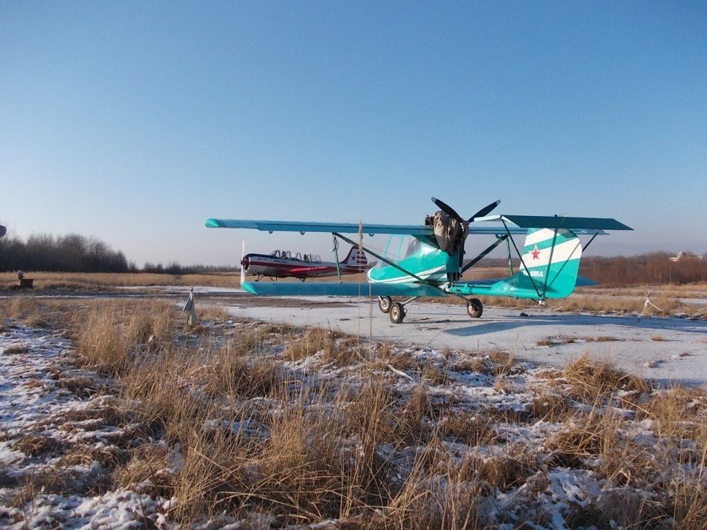

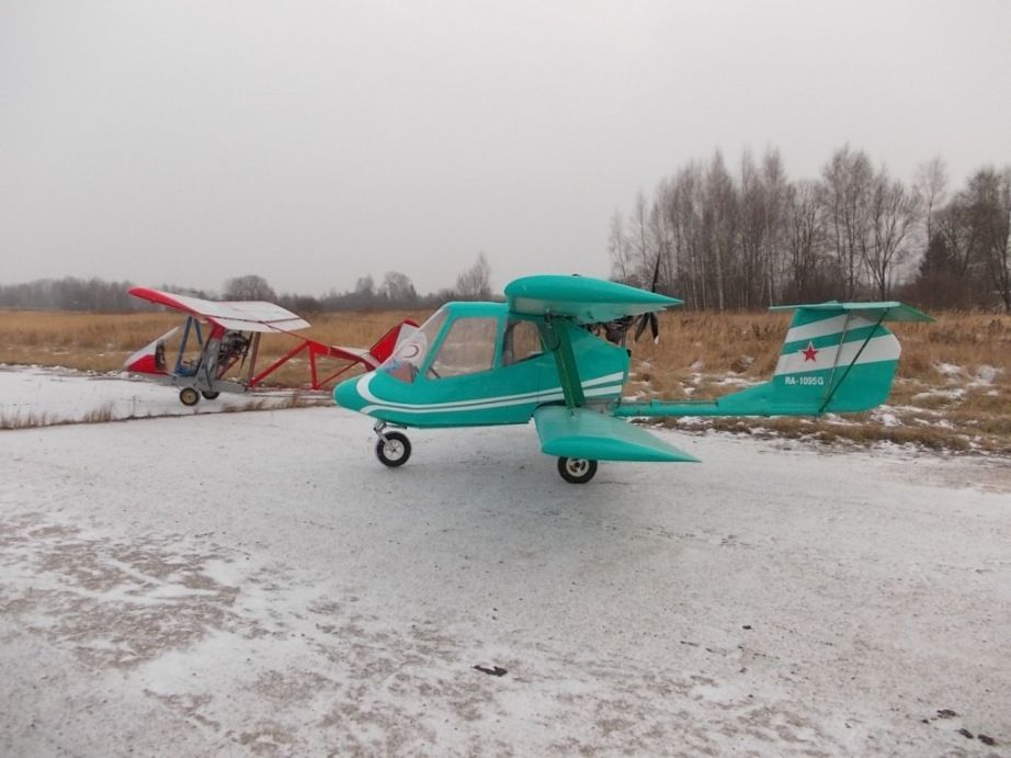

Двухместный самолёт на базе Авиатики.
зима, однако, приближается   :-?
    42,2 КБ · Просмотры: 199

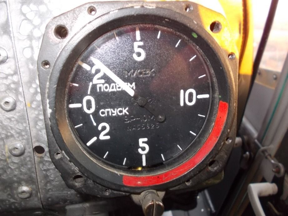

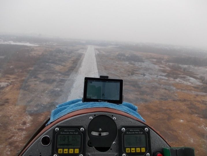

начали освоение самолета в двухместном варианте, выполнили полет для определения скороподъемности в два лица ( лица не толстые правда, по 80кг всего), поскольку цифры варика на ALT-3 очень мелкие + скачут и бликуют на солнце, установили во второй кабине ВР-10 для полноты картины, вот что он устойчиво показал:
    92,3 КБ · Просмотры: 183
варик этот стоял еще на первом "Коршуне" В.Домброва аж 25 лет тому, наверное от старости он слегка недопоказывает честную скороподъемность, вот видео этого полета из кабины:
http://www.youtube.com/watch?v=C7muPeqMX84
отрыв на 44-й сек, набор 200м на 1мин 44сек, таким образом 200м набраны ровно за 60 сек, а Vy получается 3,3 м/с , наверное это неплохо  🙂
