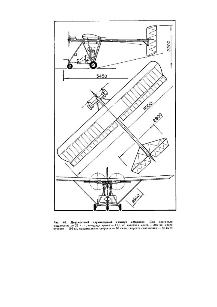

Кстати чем Вам не нравится "Махаон" - просто до безобразия, только два движка заменить на один - например РМЗ-500 😉
Юмор понял  😉, просто с этим движком не сталкивался!, а с РМЗ-640 было дело 😱, так на этом форуме говорят что РМЗ-500 получше будет, опять же бюджетный вариант для аэродромных полетов, правда для детишек, конечно хоть и б/у но Ротакс! А из дешевого, но надежного и легкого уважаемый NIKOLAI порекомендовать что сможете?
С РМЗ -500 тоже мало мальски сталкивался. В общем то движок не плохой за эти деньги. Ну то есть не 503, достал с каробки и поставил. Но за те же деньги можно  Фольксваген построить или Хонду с Зубариком... Говорят вот рмз-550 ещё интереснее получился, но живьём пока не видел. Для ультралайтов наверное в самый раз. Для учебно-пацанского самолёта, однозначно четырёхтактник.  Но это моё мнение.
Не просто четырехтактник, а Жук. Все остальное будет откорм на сало, кишечник и головная боль. Жук имеет реальные шансы понизить расход на учебных полетах до менее 8 литров в час, а по маршруту- до 5-6л/100км при  максимальной простоте и надежности. Дальше идут уже только Лайкоминг и Континентал.
В пределе, на режиме максимального качества часовой расход реально довести до нецелых 4л/ч, правда при скорости менее 100км/ч. Однако, для обучения и полетов в удовольствие это был бы цимес  :~)
Denis -  Это половина Жука?, Если надумаю, могу к Вам обратится? Хоть далековато, зато с таможней проблем не будет 🙂
Кстати об объекте,  может кто не знает
