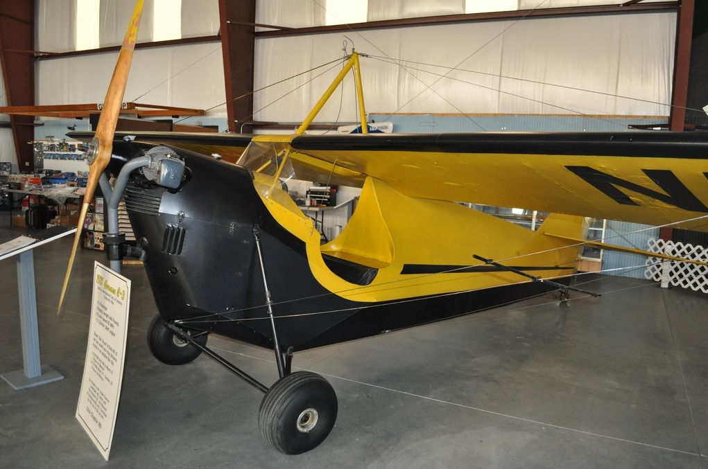

У меня нарисовался вариант после изучения многих аппаратов:
реплика Aeronca C-3 razorback:
-двигатель VW безредукторный
-ферма сваренная из нержавейки
-крыло алюминиевое с V  образным подкосом
-все обтянуто тканью
http://www.fiddlersgreen.net/models/aircraft/Aeronca-FlyingBathtub.html

Кстати  65  сильный  Фолькс  без  редуктора потянет  в  лучшем  случае   килограмм  350  и  нагрузке  на  крыло  не  более  35  кг.  У  нас  в  прошлом  году  Авиатика  890 у  довольно  успешно  полетела  с  одним  пилотом.
Двоих на одном "бурьяне" можно только на очень приличном мотопланере в воздух поднять, да и то лишь с помощью лебёдки.
Не совсем так. А-20 создавался под "Буран" и поднимал двоих весьма не плохо - скороподъемность 2 м/с и скорость 130 км/ч. Проблема была с температурой мотора летом - при наборе высоты приходилось делать площадки для охлаждения через каждые 150-200 м высоты.

всем доброго дня , несколько раз посмотрел ветку и не только эту, так и не понял : чертежи аэронки С-3 есть в природе? И где взять можно?
