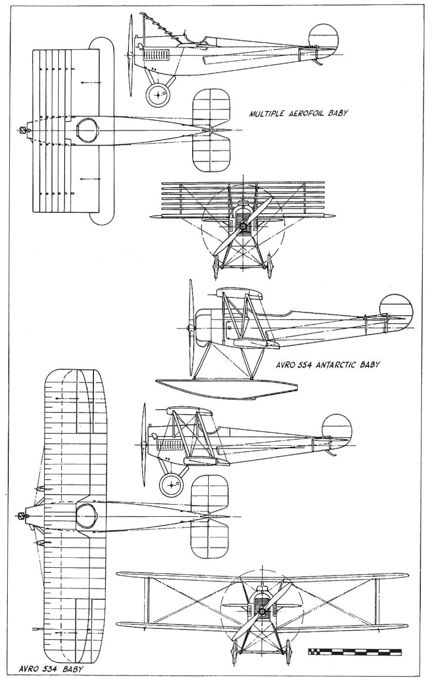

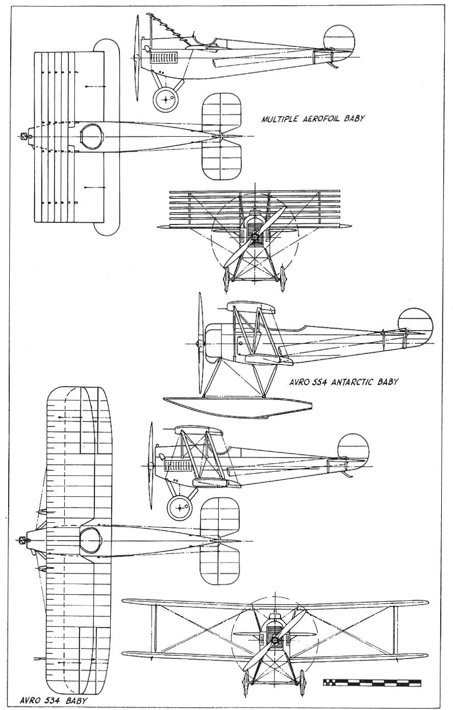

Двухместный "учебник" максимально дешево.
Если тебе нравится Р-1 по конфигурации ,то оставь только внешний вид, а разнос крыльев и расположение крыльев и пилота сделай как у По -2,ибо По-2 более реально по компоновке  подходит под твои задачи ,да и разнос такой схемы крыльев улучшит свойства твоего самолёта..
посмотри такой АВРо.,обрати внимание на разнос крыльев и кабину пилотов .
Он больше смахивает на ретро и пилота переднего посади ближе к верхнему крылу.....

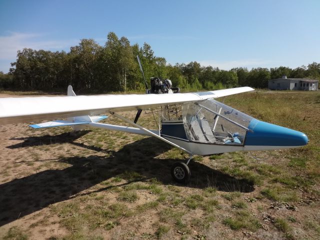

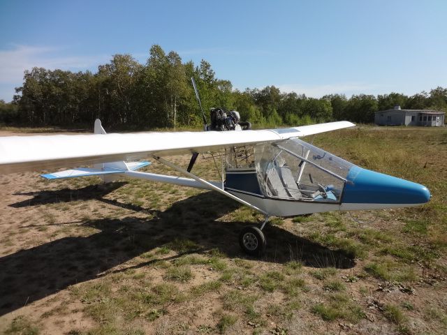

  Ребят  если  уж  и  рассматривать  простую  двухместку, то  стоит  больше  наверно  рассматривать  , что  то  более  современное, передовое.  То, что  вы показали  прошлый  век,  старые  материалы, наверно  в  эпоху  стеклопластика  и  металла  можно , что  то  более  элегантное  замутить?  Колб  неплохой  пример.
