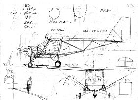

Двухместный "учебник" максимально дешево.
Вот  еще.

Кстати  все  думал  собирать  из  дюралевых  труб  на  болтах  по  дельтапланерной  технологии.  И  все  это  в  далеких  уже  80-х  годах,  когда  служил  в  Армии.

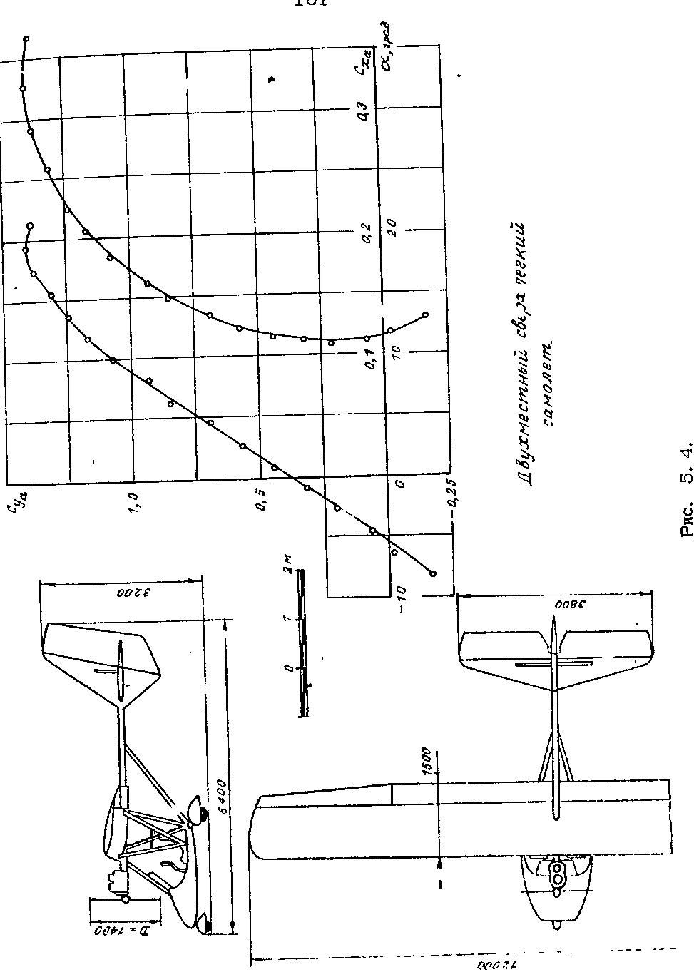

Не получится планера со схематическим фюзеляжем и открытой кабиной при рядной посадке. Слишком большое сопротивление.
Планер с качеством меньше 12-15 - пародия на планер. Нашёл в РДК СЛА поляру самолётика подобного предложенному Alex_520. Сх0 где то 0,11, Кмакс не больше 6

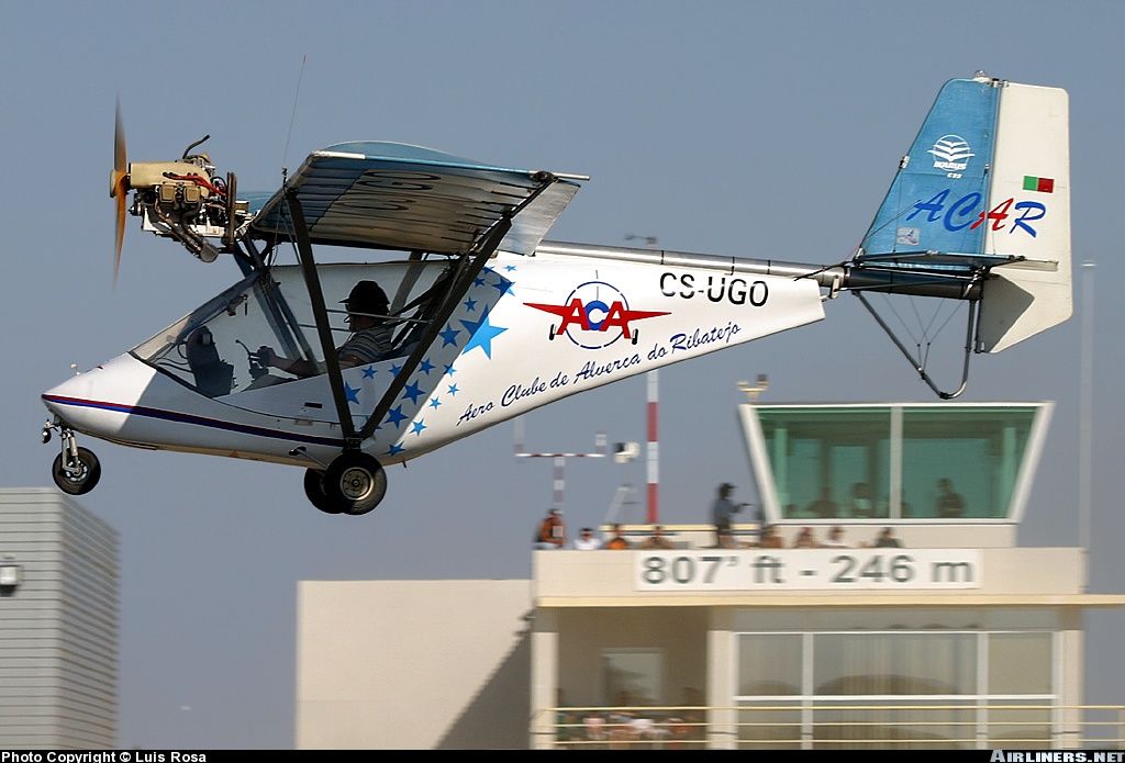

Я бы по самому минимуму постарался бы небольшой обтекатель за спинами пилотов сделать, примерно вот так.
ну и сбоку кокпит бы "прикрыл" откидными дверцами как у Пайпера Кэба нижняя створка двери. Массы бы 5 кг добавил, а внешний вид и качество аппарата чуток получше стало бы.

Alex_520 эту машинку я привёл как пример, Был бы другой подобный поблизости, привёл бы его. Как самолёт такая схема мне тоже нравится и летают такие схематички прилично. Но речь то идёт о планере. А для планера качество маловато будет.
Но вообще - то это моё мнение. Дмитрий свободен в выборе и может принять его, так же как и проигнорировать.

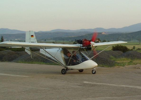

Ikarus C22
Хвост-это натянутый "чулок"
И вы зря пишите, что самолет будет учебный, посему летучести особо и не надо. В корне не верно. Придать самолету обтекаемость-не так уж и сложно и дорого
