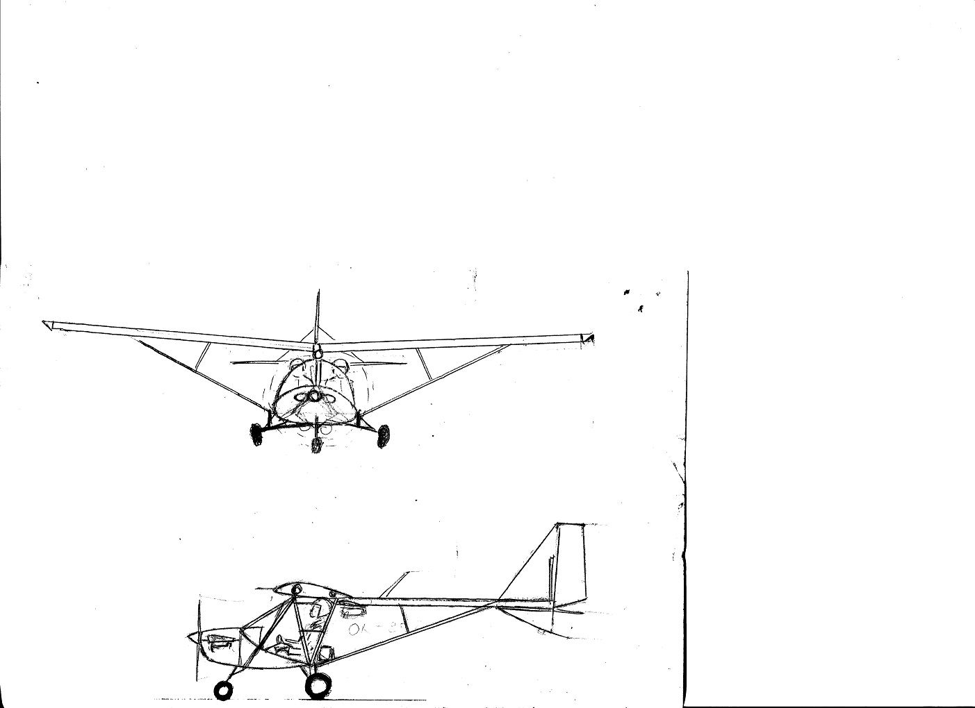

Вот  мечтал  о  таком.
    66,5 КБ · Просмотры: 349

Не так, я за ,с удовольствием повторю аппарат если он похож на то что надо.
А за 50тыров можно лишь РМЗ купить потом доводить его долго.
50тыр это новый тайговский двигатель который отлично себя зарекомендовал на наших дельталетах.

Более того пока увы не вижу иных кандидатов на должность дешевого "учебника", есть подозрение что может быть даже он сможет жить с мотором от урала 🙂 , пока ориентируюсь на мотор тайги.
