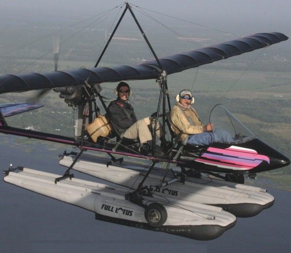

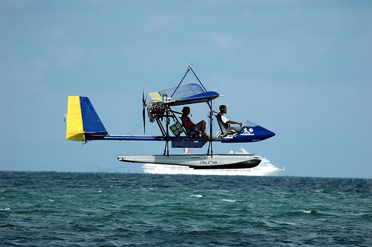

На последней фото - очень популярный самолет в Северной Америке Дрифтер на канадских надувных поплавках. Кроме США, их стали делать и в Австралии тоже. 🙂
Вот еще простой вариант, но толкач вам почему то не нравится...
Александр, колитесь, что есть про сей ЛА...
То ли я былую легкость теряю, то ли Гугля глючит, не нашел про сего красавчика ровным счетом - ничего... :-/

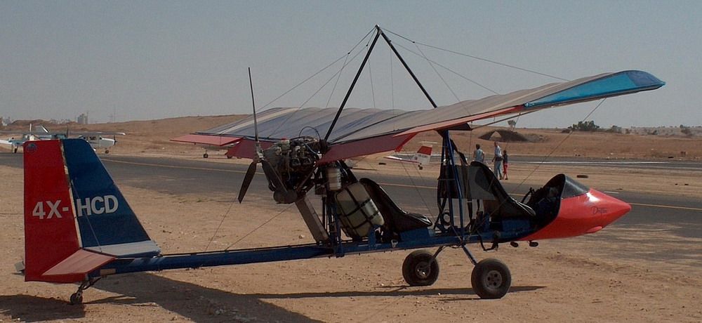

Да-а. Drifter - мне тоже нравиться.
Ниже - его аналог.

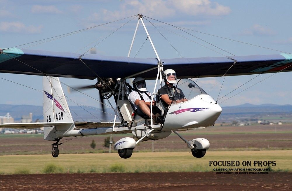

Drifter (Бродяга) Помню, увидев его в начале 90гг  в каком то фильме на видеокассете(где он играл роль  учебного в аэроклубе) , произвел кучу макулатуры-нажимая на стоп и пытаясь его "нарисовать"
Очень надежный и безопасный  самолет. В адвокатах на форуме не нуждается, доказал это за время своей эксплуатации в самых разнообразных и тяжелых условиях.
Использовался Ж.И. Кусто во время его путешествий,
сваливание 56 км/ч
крейсер 97 км/ч
максимальная  137 км/ч
пустой 175 кг
взлетный 356 кг
скороподьемность 4,5 м/c
размах 9,1 м
длина 5,9 м
Ротакс 582

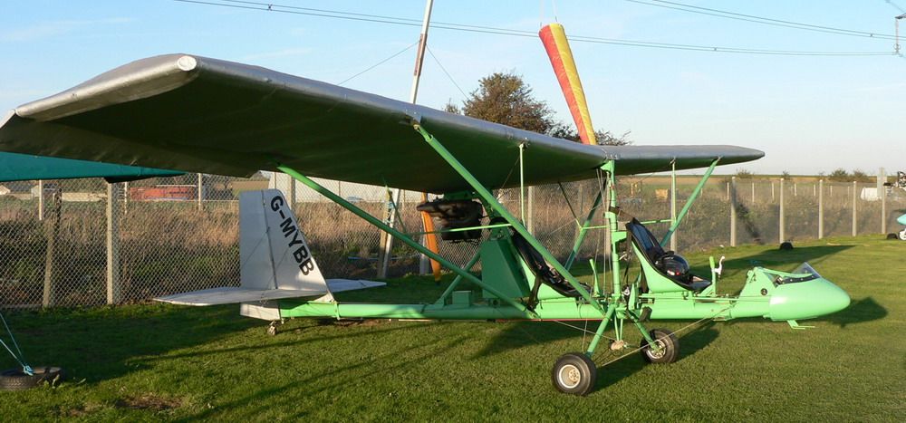

Взяв схему за образец, можно его несколько мудифицировать, заменив крыло жестким, и поставив подкосы, но автор топика на толкачи даже и не смотрит.

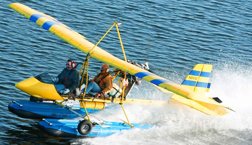

Качество менее 6, пилот не тяжелее 95, крохотный 1,5 м винт. Интересно, какое качество с поплавками? Два мужика шарашат без шлемов на гидре, один в перчатках - видимо, не май-месяц - интересно, до какой скорости это комфортно делать?
А с поплавками он летает, если  поставить АШ-62 с 3 метровым винтом   ;D ;D ;D.
а если серьезно, на фотке где оранжевая амфибия-пилоты оч плотненькие + поплавки + шасси+ротакс 582. И ничего. Летал и на 503-ем. Так что качество там за 10
ЗЫ. посади дядьку в 80 кг, пацана в 70 кг, и 15 кг горючки, без поплавков будет летать как истребитель с РМЗ-500

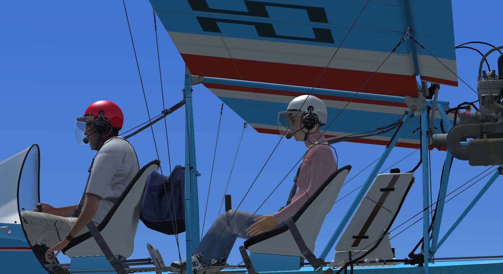

Это я посмотрел в их РЭ. Цифры - оттуда.
пилот не тяжелее 95
Вот сколько раз встречал подобные причитания...  Такие  "ультралайты" как правило(особенно двухместные) не созданы для тех кто хлещет пиво литрами и весит за 95 кг. Присматривайте себе другие самолеты, их тоже не мало.(или как вариант летать одному на двухместном-если совсем уж все запущено)
Зы. Отнимите от взлетного веса, вес пустого у одноместных СЛА созданных в СССР(РФ) в 80-90 гг, у вас вообще будет цифра в 70-75 кг на пилота и горючку
На том фото,самолёт с 912-м,идентифицируется по глушителю и карбюраторы видены.

пилот не тяжелее 95
Кажется, Вы не поняли смысла. Даны ограничения веса переднего пилота. Я на Бекасе задал примерно такие же: 60 и 100. Суть не в самой массе, а в ее разнице на переднем сиденьи, которая дает вкупе с задним бензобаком эксплуатационный разбег центровки. На самом деле летали и 120-130 спереди, но самолет резко меняется в управлении, становится тупым и неповоротливым, в штопор не загоняется.
При переднем 60 и меньше - вс наоборот: машина слишком верткая, неустойчивая, опытным пилотам нравится крутить пилотаж при такой центровке, но новичку - опасно.
Самое главное у этой схемы - нечувствительность к загрузке заднего сиденья.
Согласен, все мачты и расчалки - фтопку! Поставить подкосы, как на крайнем фото в посте #125 и носовое колесо сделать и будет чудо, а не самолет.
PS Только на это чудо останется прикрутить кабину и получится Бекас  ;D ;D ;D
Владимиру Меглинскому. В плагиате не обвините?
Tommy Versatty: Так я ж об этом и толковал в предыдущих постах. Одень на Бекас дельталетный обтекатель - будет тоже самое, только лучше. Схема силовая Бекаса - самая простая. Бродяга ее повторяет с некоторыми усложнениями которые не везде просматриваются. ГО Бродяги не способствует балансирвке самолета при изменении режимов.
