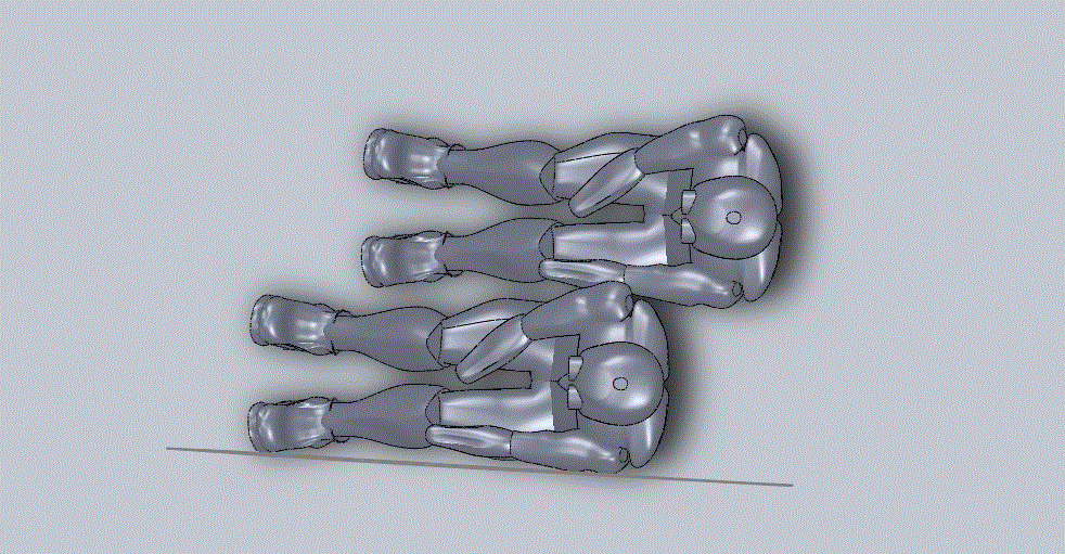

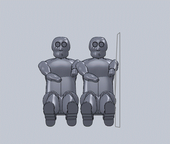

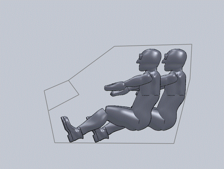

Ширина этой кабины внутри 36дюймов=914мм.На превый взгляд -мало. Но если подумать, то двух одинаково жирных дядек или теток она и не поднимет. Для таких тел лучший двухместный самолет это тот четырехместный, из которого двоих высадили.
Для того, чтобы сделать эту кабину просторнее, рационально вместо расширения фюзеляжа сдвинуть продольно сиденья относительно друг друга (примерно на 300мм), тем более, что длина кабинного отсека это позволяет, а внутренний объем фюзеляжа будет использован оптимальнее, чем при любой другой компоновке.
С этим согласен полностью очень рациональное решение неоднократно применялось в гоночных авто того времени и самолетах.

Удачное расположение РУДов в смещенной кабине (Tipsy Trainer)
http://www.bamfbamrs.be/Bamrs/tipsy/stipsy-nov3209.jpg
Здесь терминаторов можно посадить еще ближе друг к другу.
