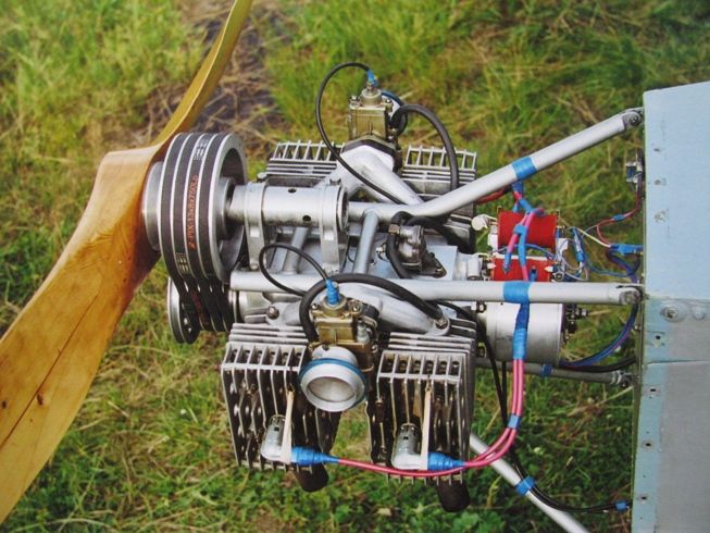

Летающий вариант мотора
Оппозит 4-е цилиндра
чертежей по мотору не делал. когда живеш какой-то идеей,все в голове как на экране крмпа в полных подробностях. картер из 4 частей. внутренние полости, места под подшибники, сальники, сборочные фланцы делал на токарном станке в четырехкулачковом патроне и на оправках.требования к точности самые высокие. необходимо обеспечить соосность 5 коренных подшибников в собранном картере. снаружи фрезеровал на универсально-фрезерном станке посадки под цилиндры растачивал на этом-же станке самодельной расточной головкой. ну и напильники,шабер, наждачка, руки из нужного места. кривошипные пальцы коленвала из стали помоему 20хн3а цементированы,закаленыдо60 единиц,шлифованы и притерты чугунным притиром до размера и необходимойчистоты. щеки коленвалов из ст 40хн выточены на токарном. отверстия под посадку кривошипных пальцев расточены на планшайбе. натяг под запрессовку 0,18 мм .  на запрессовываемой части кр. пальца 12 неглубоких 0,5 мм канавок шириной 1 мм- гарантируют от проворота. шатуны фрезерованы и подогнаны по весу. в ниж ней головке кольцо из подшипниковой стали. большая часть работ делалась в школьной мастерской, часть на производстве. мне повезло никто не мешал. спасибо всем за добрые слова.

увидел фото моего мотора.....    всколыхнуло.
необходимо обеспечить соосность 5 коренных подшипников в собранном картере.
Как подшипники установлены , один по центру вала и по два по краям ?

2 подшипника со стороны шкива, 2 по центру, 1 со стороны генератора. коленвалов то 2 соединяются разрезной муфтой \ хомутом\ и шпонками. возможно использование в виде 2 раздельных двигателей.
2 подшипника со стороны шкива, 2 по центру, 1 со стороны генератора. коленвалов то 2 соединяются разрезной муфтой  хомутом и шпонками. возможно использование в виде 2 раздельных двигателей.

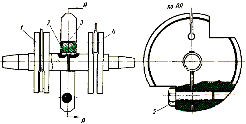

Фотографии двигателя в разобранном виде можно выставить ? Разрезная муфта сколько часов отработала ? Соединить  два оппозитника таким приёмом это оригинально .
ближе к новому году буду разбирать мотор, тогда выставлю фото. мотор находился в эксплуатации с 95 по 2008г. за это время картер разбирал 1 раз на всякий случай и зря. износа не обнаружил,для профилактики сменил сальники. соединитедьная муфта \ хомут\ из термообработанной стали 40 хн фрезерована,отверстие расточено и притерто притиром, зажимается стяжным болтом. хомут в сборе отбалансирован. соединяемые шейки валов так-же притерты. при разборке следов износа не обнаружено.
коренные шейки вала диаметром 30 мм\ подшибник206\.  глубина посадки муфты более 20 мм, точнее сейчас не скажу- забыл. возможно 25.   там главное соосность валов и диаметры очень точно сделать.
Диаметр поршня 67 мм , ход поршня ?  Расход топлива какой ?
Соединительная муфта диаметром меньше чем на ИЖах .

ход поршня 60 мм. расход от 10 до 15 литров. мой характер не дает мне летать спокойно и экономно. на иже стяжная муфта -огромный маховик. у меня довольно компактная деталь, задача которой, соединить валы. еще по расходу.применявшаяся выхлопная система не выдерживает никакои критики. однако лучшей сделать не получилось. думаю с правльной выхлопной системой можно получить много лучший результат.
предполагались варианты увеличенного хода \70мм\, а так-же с цилиндрами жидкостного охлаждения иж. все на этом-же картере. а так-же впуск смеси через лепестковые клапана непосредственно в картер снизу и карбюратор восходящего потока для акробатических полетов.
Какие максимальные обороты раскручивает двигатель  ?
задумывал двигатель на 6000 об\мин. первые запуски показали, что клиноременный редуктор не справляется с полной мощностью. мой добрый знакомый, профессиональный конструктор, убедил меня не увеличивать число ремней редуктора а дефорсировать двигатель до 4500 об\мин. снизил сжатие, сделал ведущий шкив большего диаметра. принял за максимальные обороты 4300. редуктор от ротакса мне тогда был недоступен. тахометр был доработанный вазовский.
