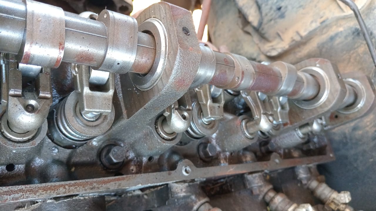

Тема с головка и от 4 тактика не подходит, там распределение газового потока совсем другое.
Есть куча головок с распредвалами, где кулачки на вал напрессованы на горячую, либо одеты как-либо по другому. Такие распредвалы можно настраивать на любой вкус, как нравится. Форд, Субару по моему, шевролеты.

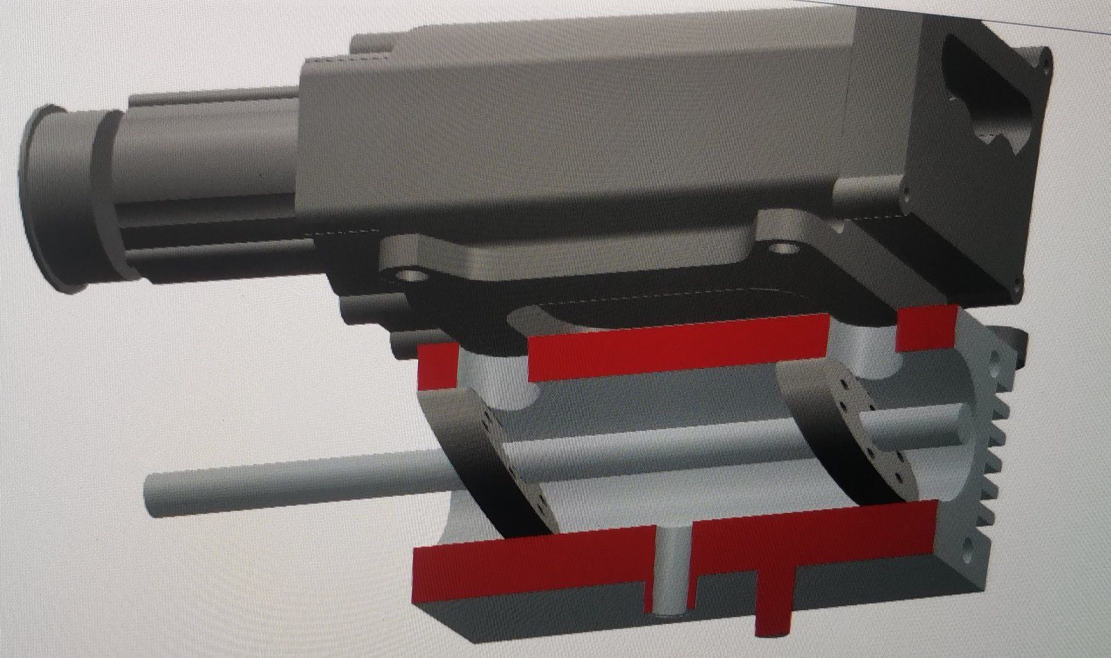

Ну да, он не расчитан на пламя. Чтобы его использовать как двс нужно новый блок отлить, с каналами охлаждения. Роторы возможно тоже придется дополнительно как то охлаждать, они длинные, зубчатые, не имеют достаточной площади контакта со стенками блока, что бы охлаждаться через них как в поршневом двигателе.
Расчёт на металлические роторы у меня имеется, ну не я рассчитывал а немецкий уневерситет.
Там хватает 6мм отверстия вдоль вала с про точной охлаждающей житкостью, но они в постоянном режиме 600 градусов пропускали через аппарат.

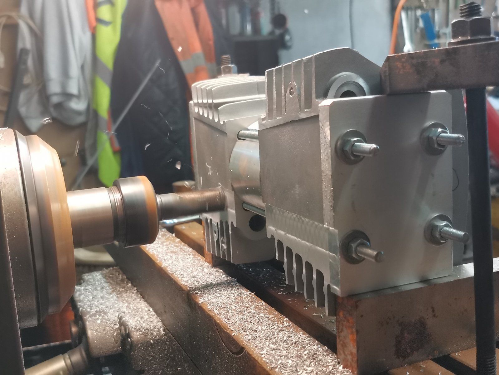

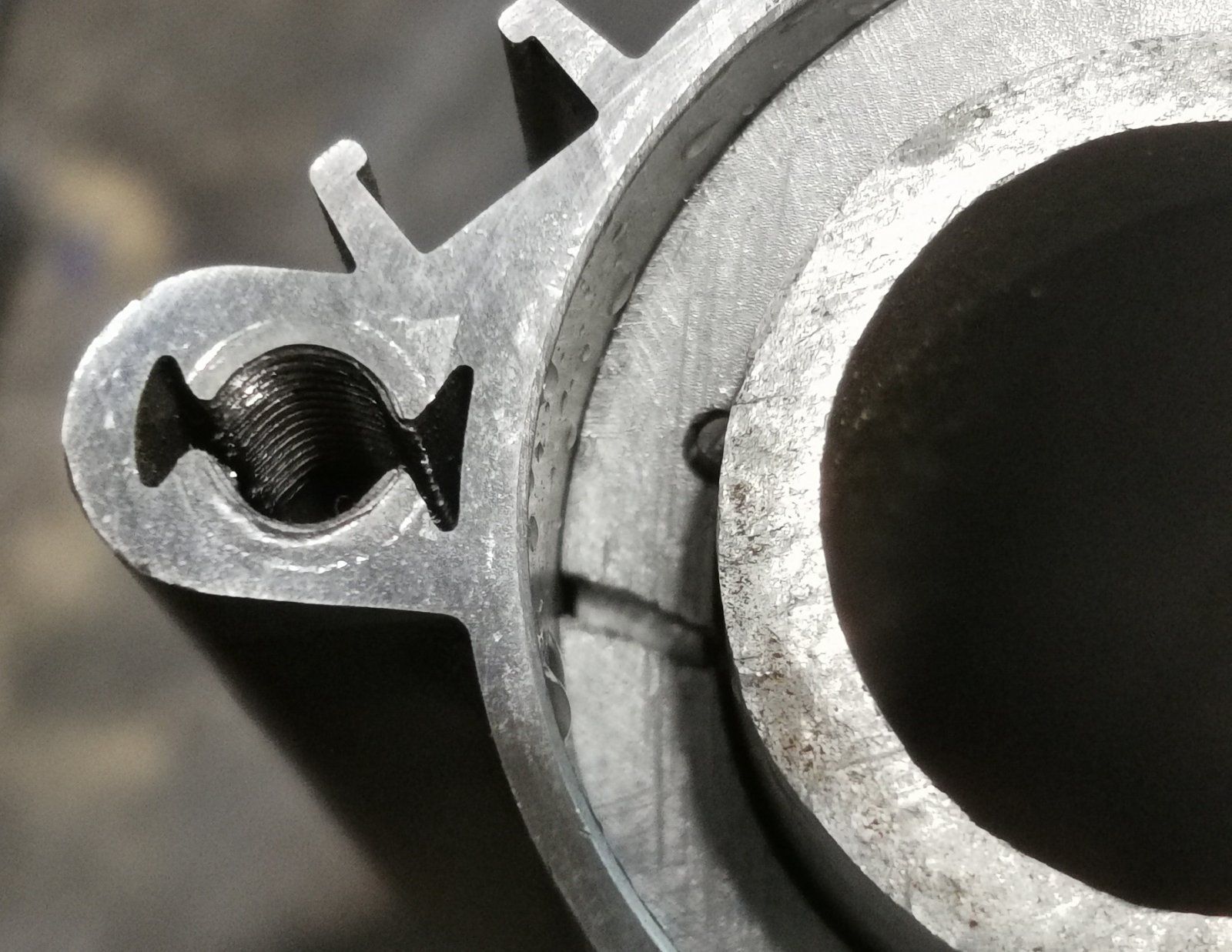

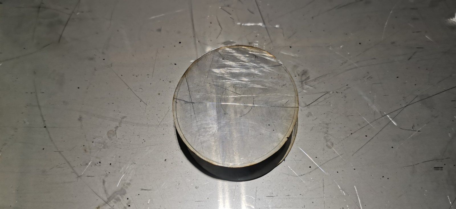

Немного потеплело и я продолжил с двуроторным.

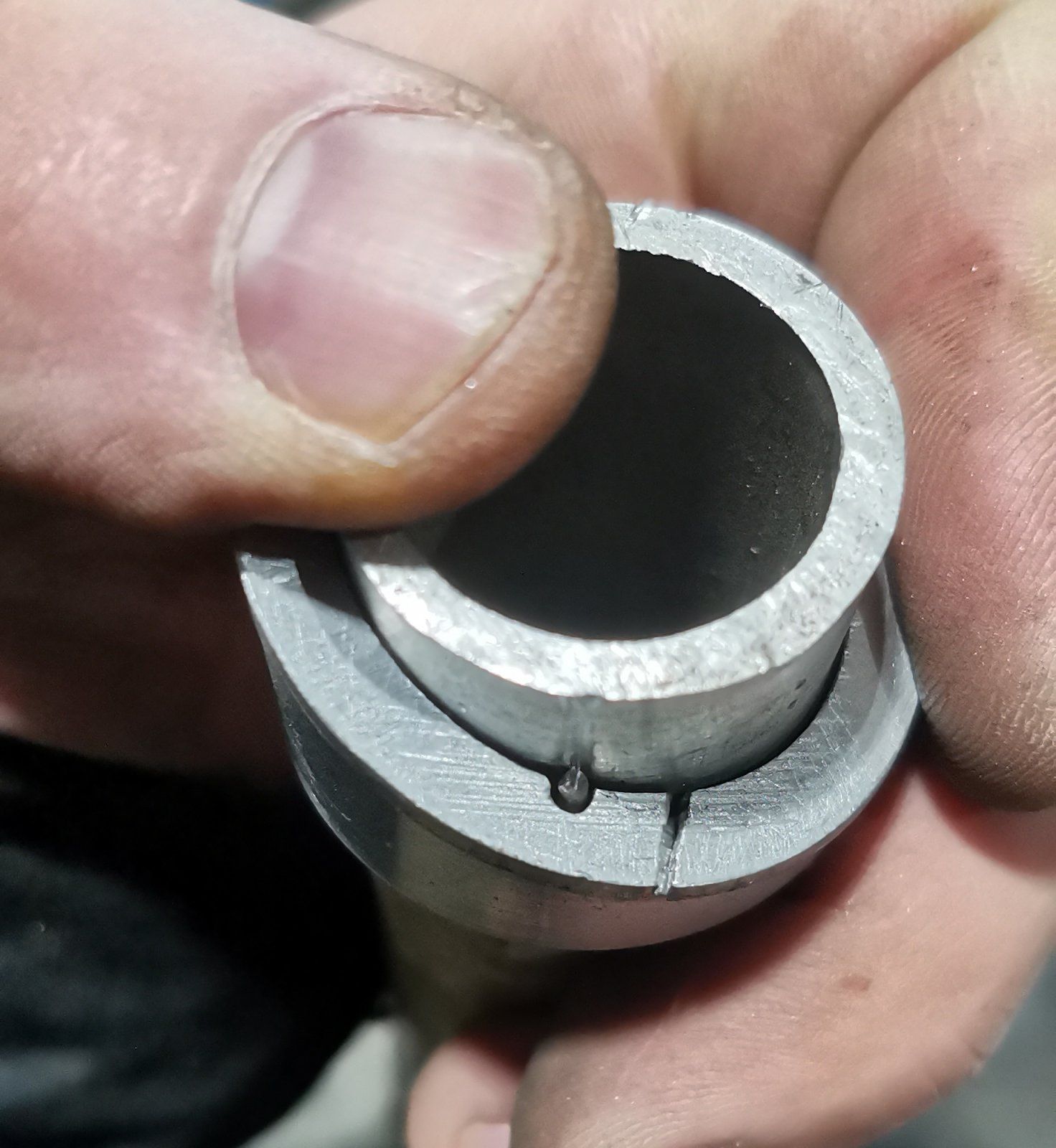

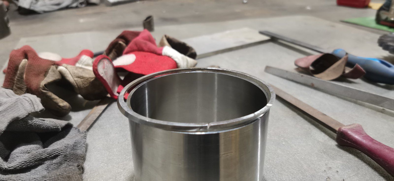

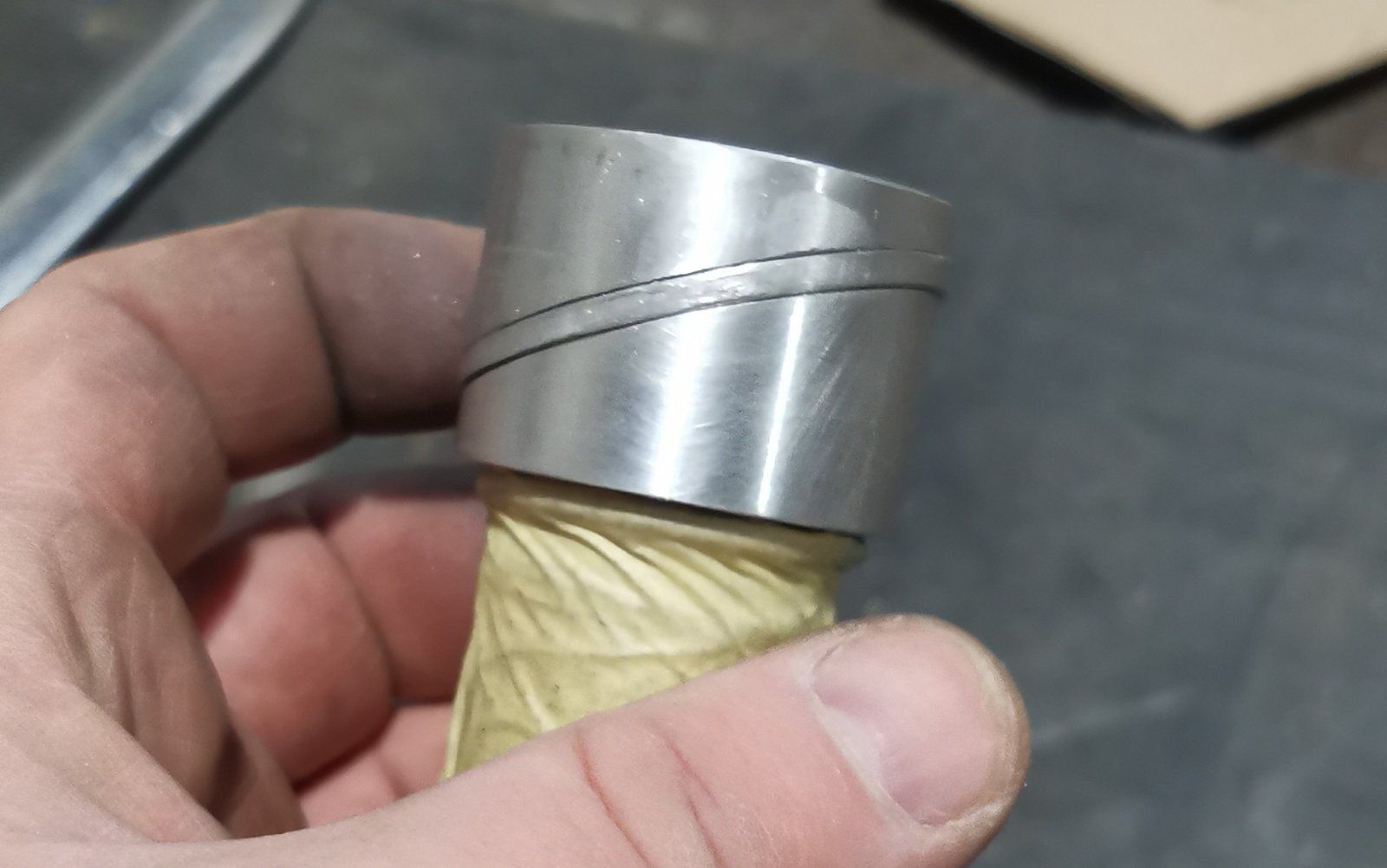

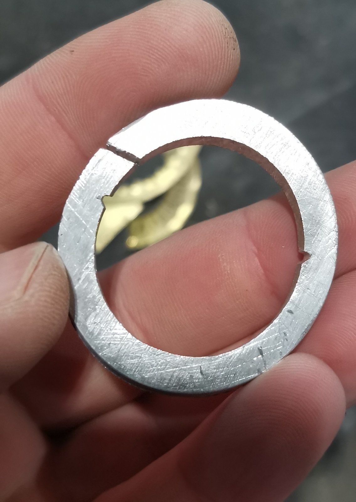

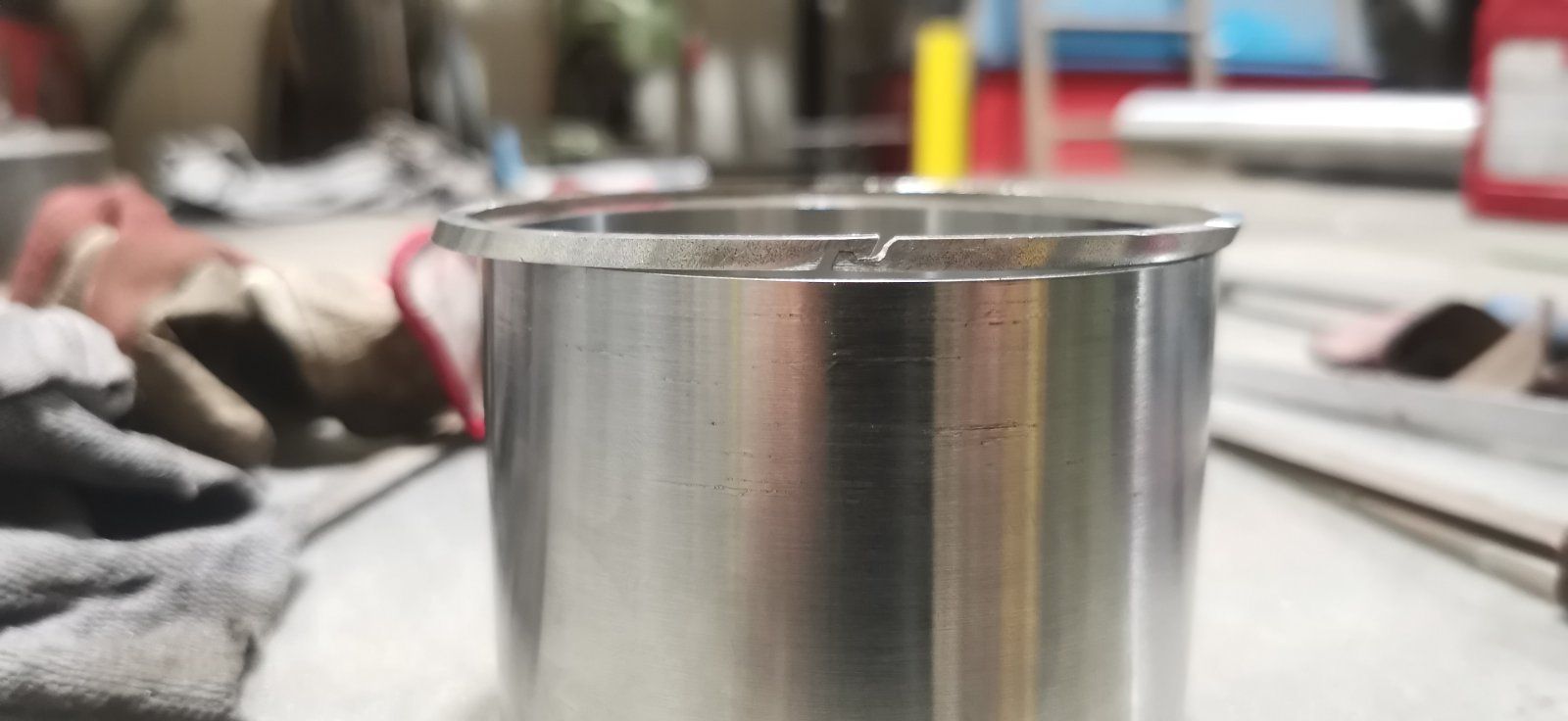

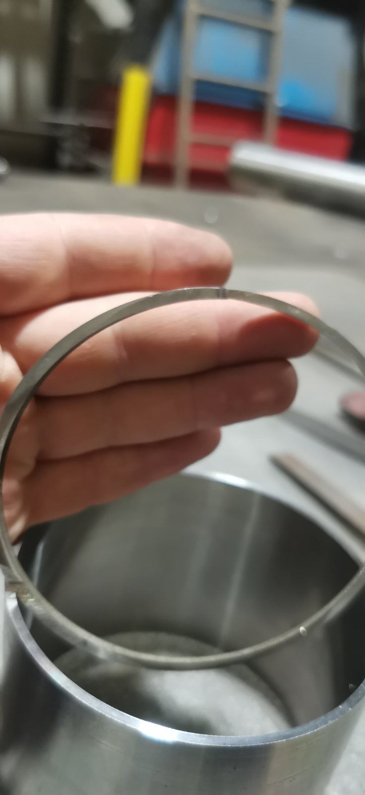

Проработал тактику изготовления уплотнительный колец.
И немного испытал на счёт ротации и продувки, давление держится намного лутше чем прежний вариант, ну это было и так понятно. Вращается тоже отлично.
....Обдумав все решил что самое герметичное это поршень с кольцами,
Самое герметичное, это не поршень с кольцами а конический самоуплотняющийся золотник, типа того, что ставится на газовых кранах.

Конус да гермитичней но при скорости скольжения 15 м/с
При полном прилигание требуется очень хорошая смазка.

Герметичность уплотнения конуса имеет весьма о-посредственное отношение к вращению конуса во втулке, потому что зазор в паре конус/гильза зависит не от смазки, а от возможности выставить его в тех пределах, которые нужны для герметизации. Для вашего случая, конус не обязательно жестко зафиксировать, его можно и подпружинить. И смазка ему не нужна, если он висит на подшипниках качения.
И далее, те кольца которые вы сваяли, может быть и хороши для мясорубки, но для скольжения они не годятся, а уж тем более для уплотнения.
Я понимаю, что заводскую гильзу вы переделать не сможете, ибо кроме напильника и сварки в гараже у вас ничего нет...

Уплотнительные кольца на касом клапане при диаметр камеры сгорания 100 мм не привышал нагрузок поршевых до 3000 оборотов в минуту, расчёт шёл на 25тый чюгун

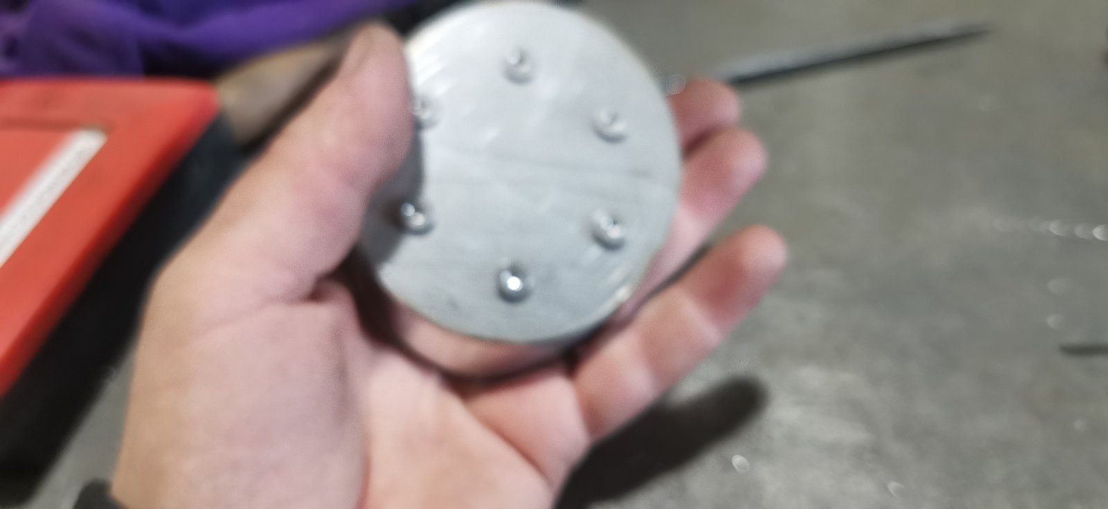

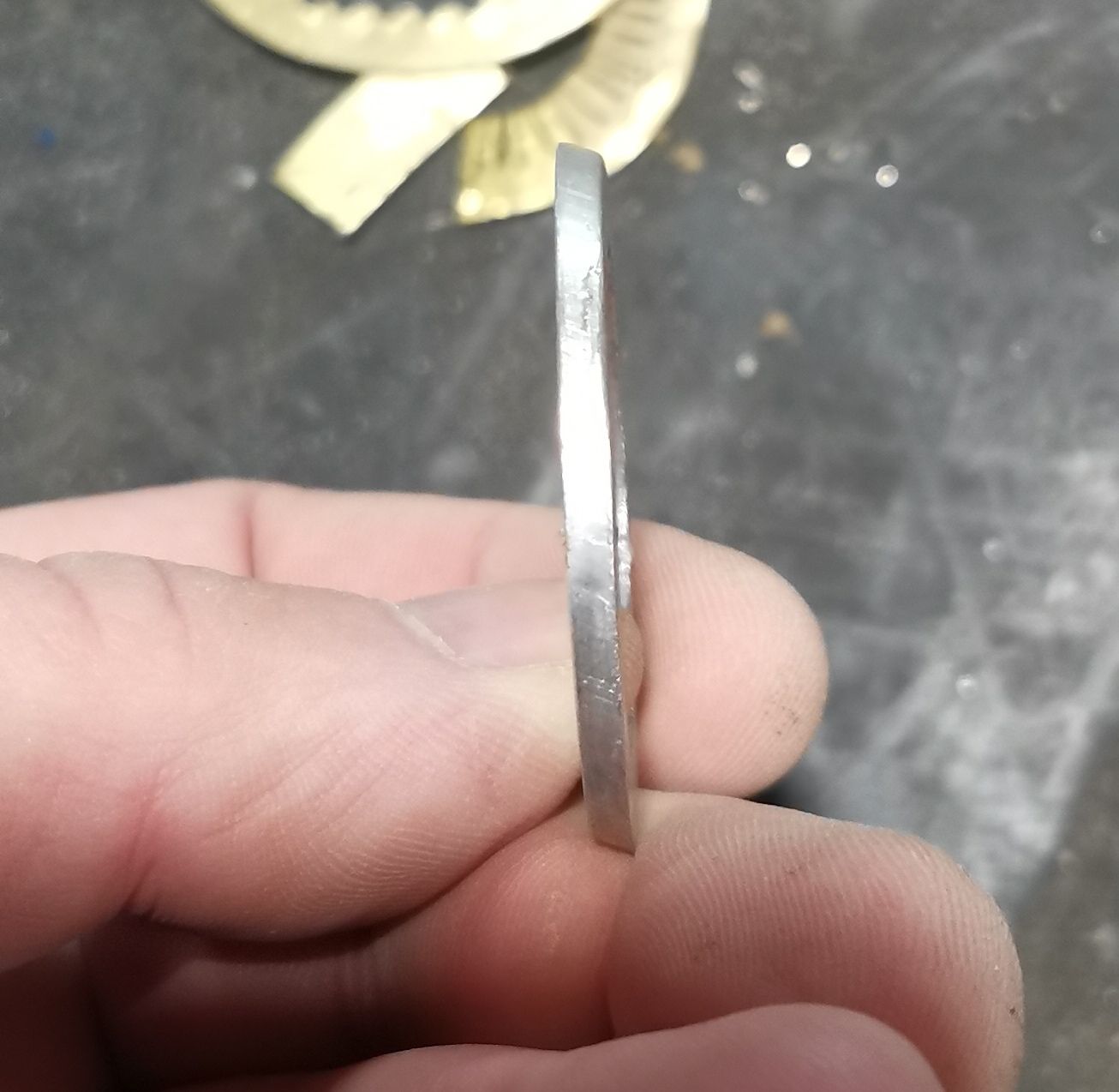

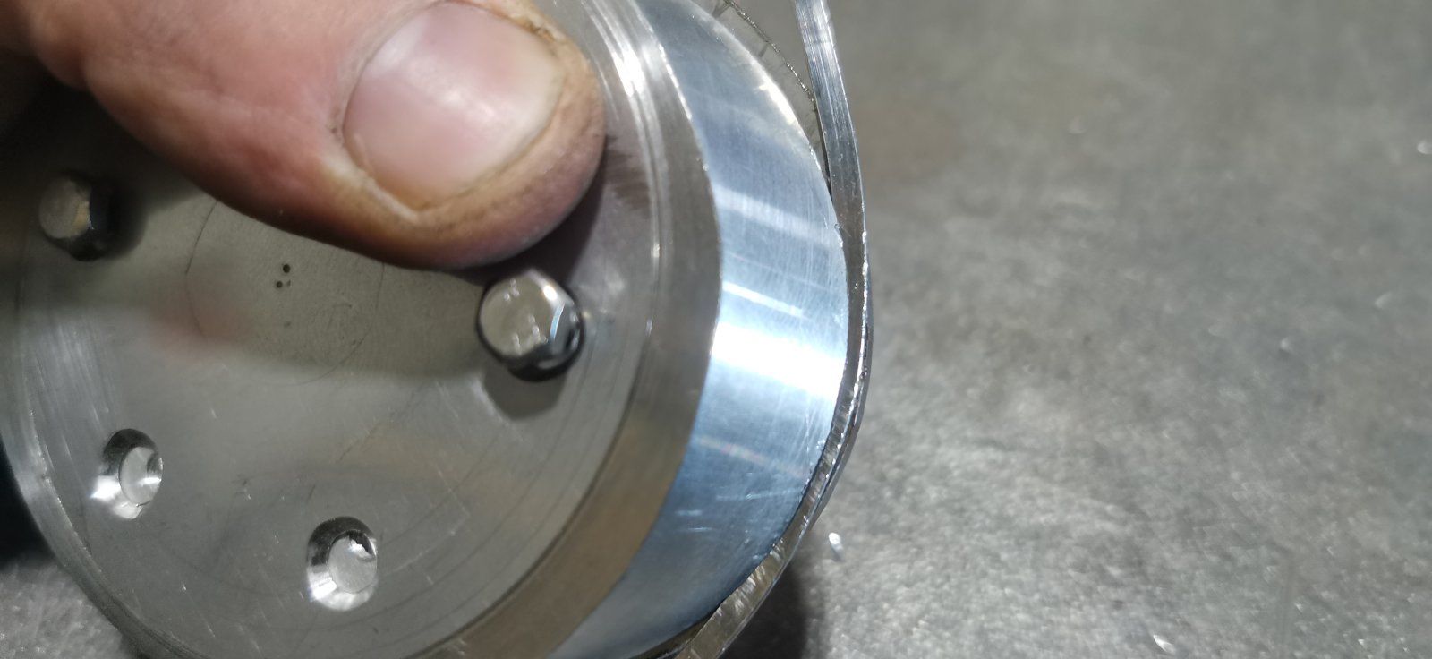

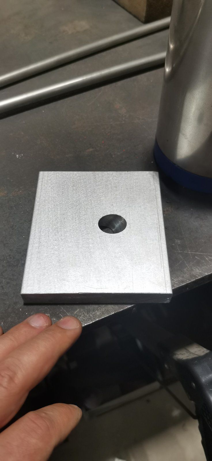

До кучи ещё пару фотографий.

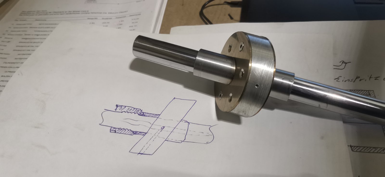

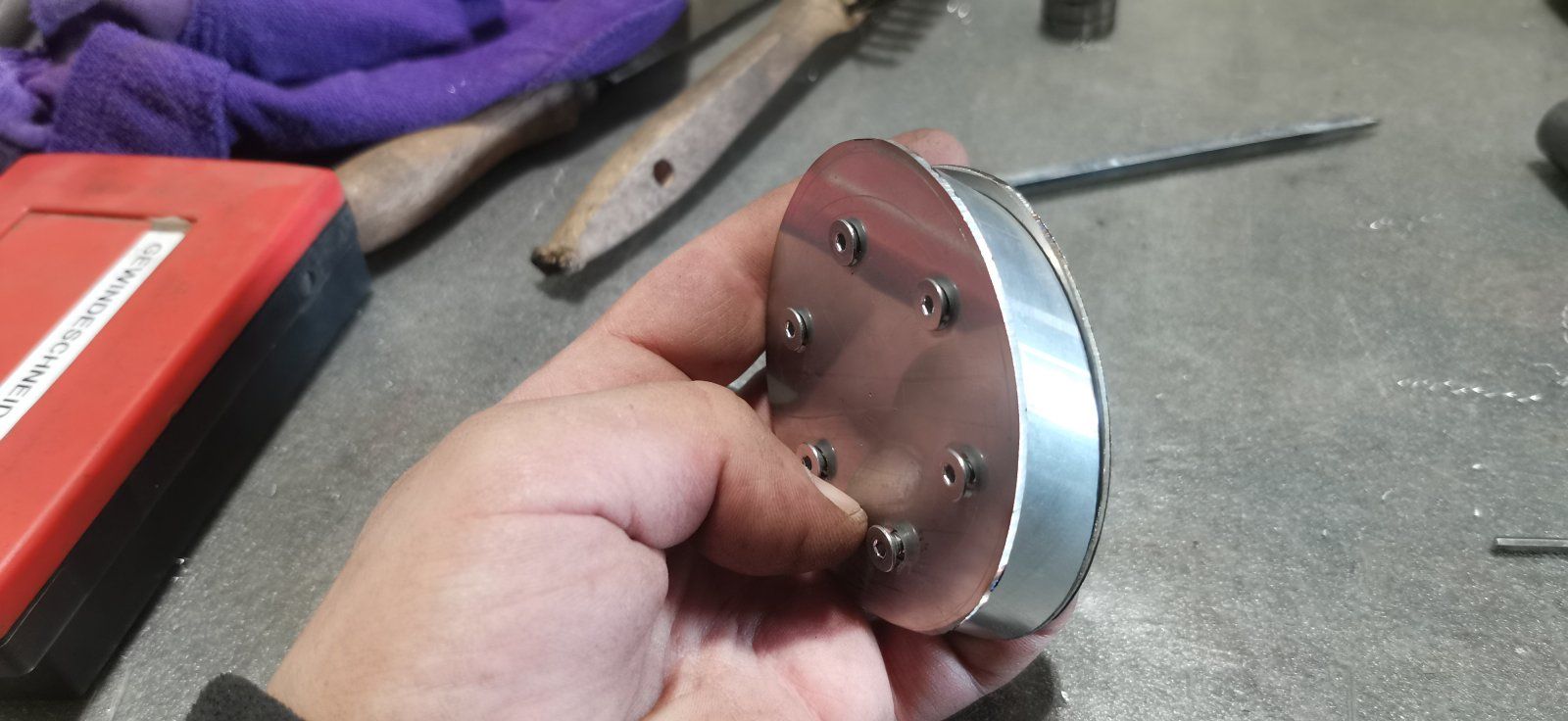

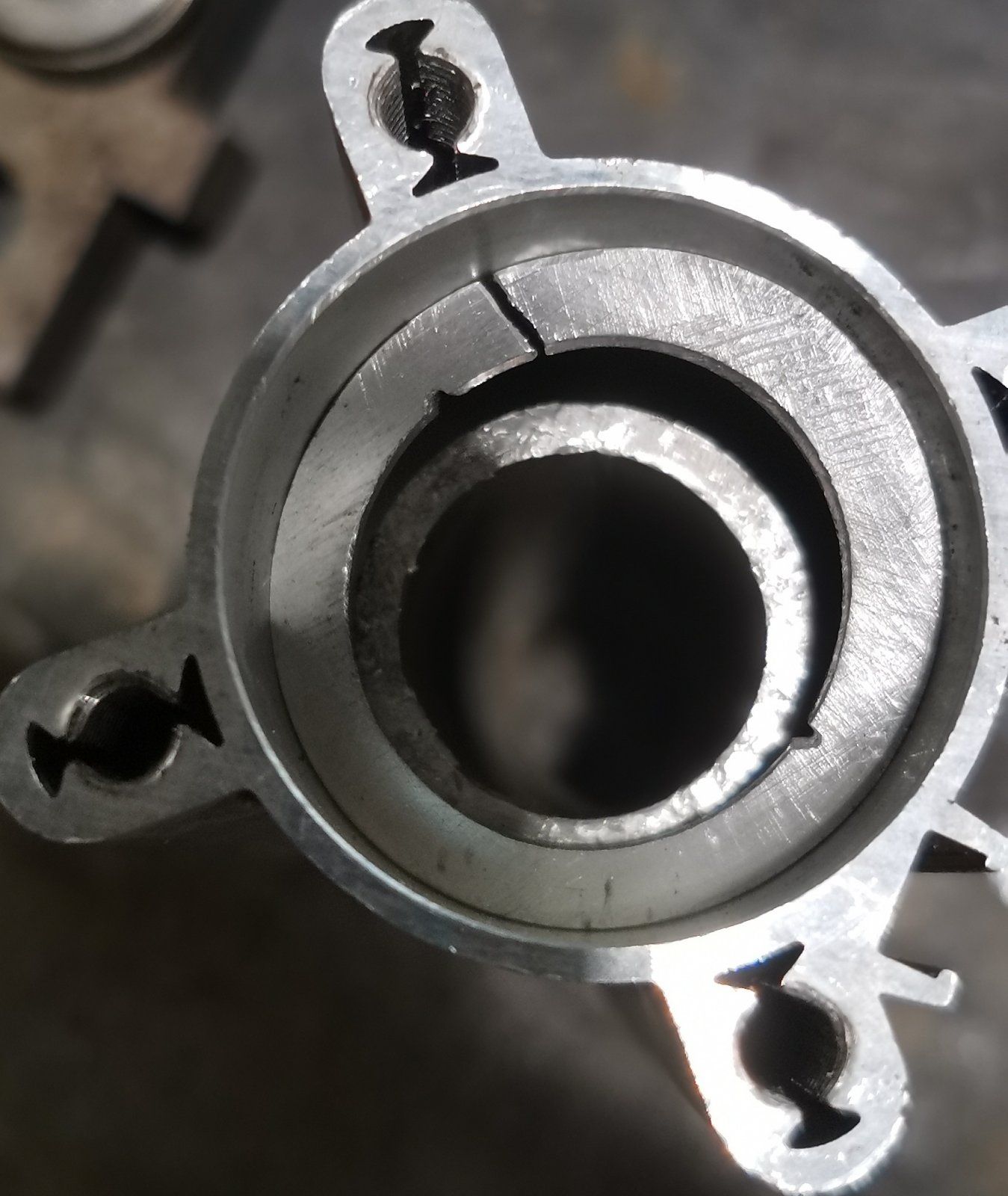

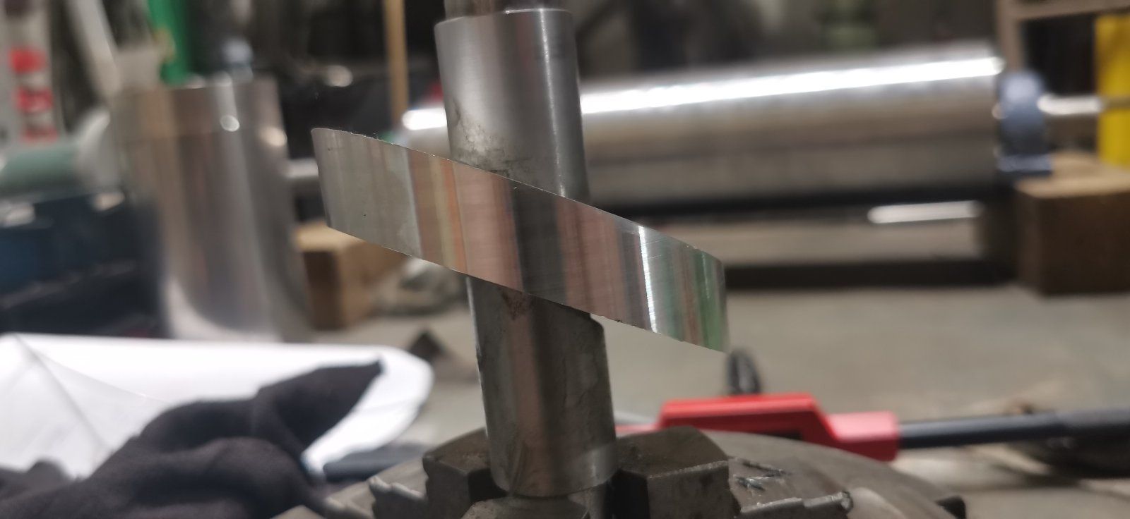

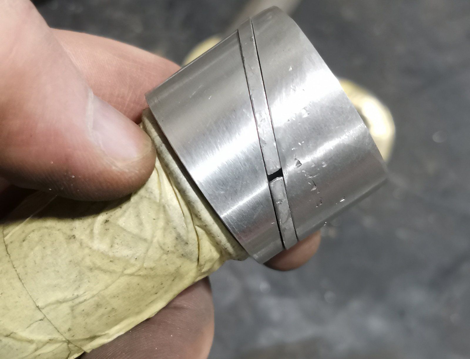

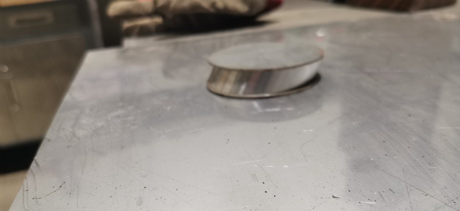

Сам клапан из алюминия имеет наклон 32 градуса , от наклона и толшены параллельных поверхностей зависит размер продувачных и перепускных окон в целиндр (камера сгорания в моем случае)

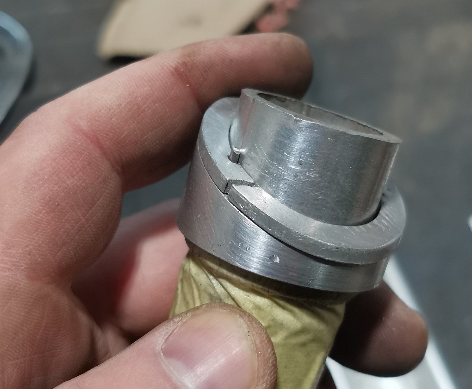

Шайбыюы по кроям и внутренея проставка меньшего диаметра (находится между алуминивым клапоном и стальной шайбой) в зазор будет устанавливается уплатнительная чугунное кальцо а может и стальное.
Кольцо фиксируется малым штифтиком от поворота (как и в двухтактный поршевых)
Смазка будет подоватся через вал и через отверстие в алюминиевой чясти клапана поподает между уплотнительный колец, далще сами кольца распространять смазку.
Подачя масла будет осуществляться насосом от двухтакники с раздельно смазкой там и зависимость от оборотов и возможность настройки уже имеется.

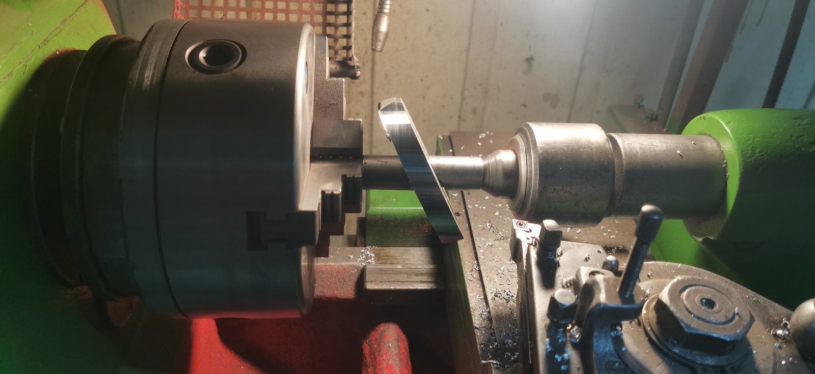

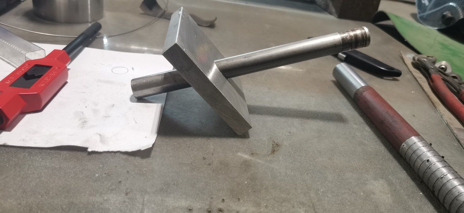

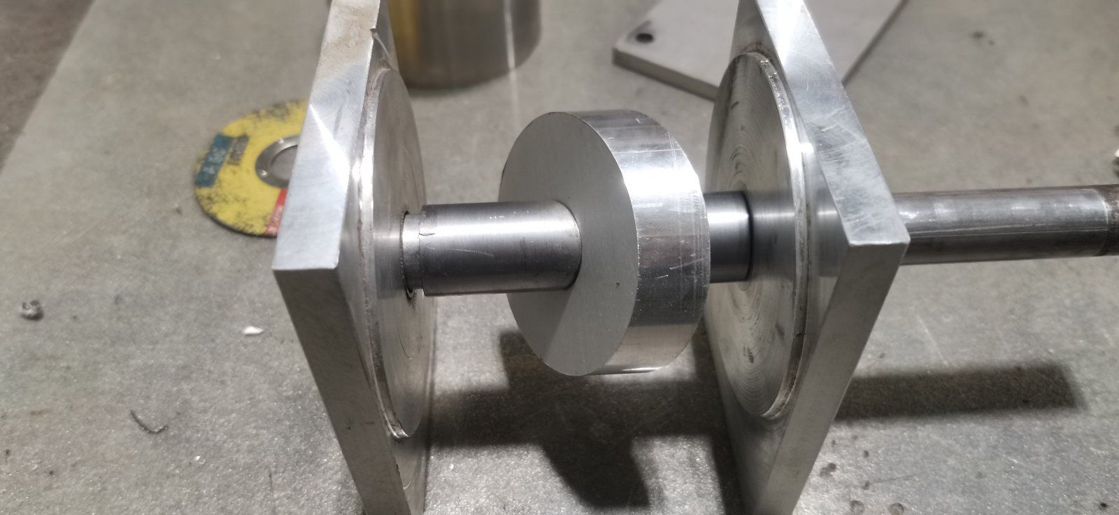

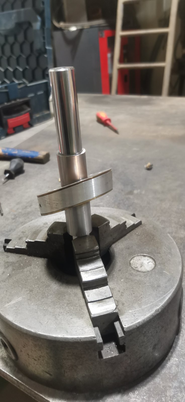

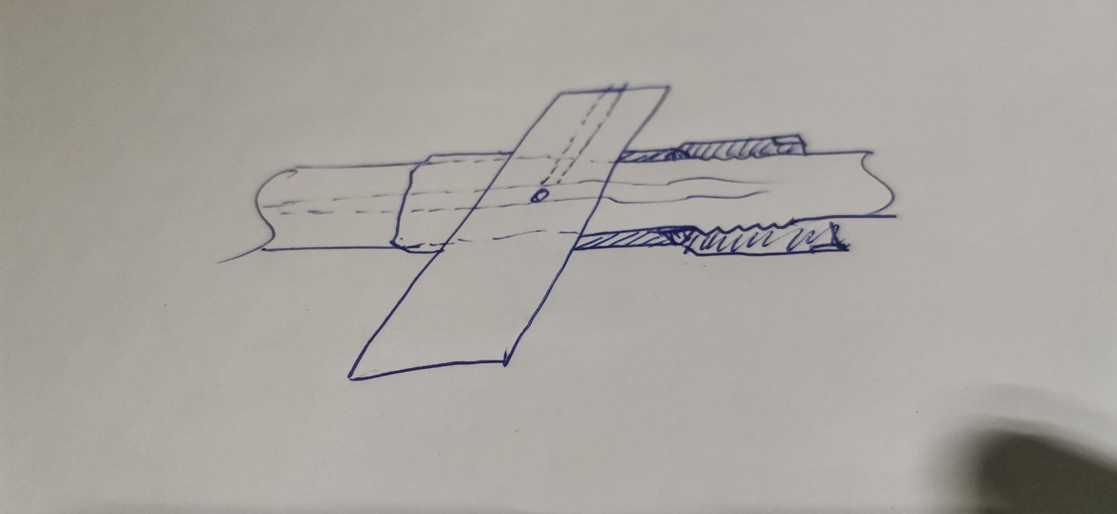

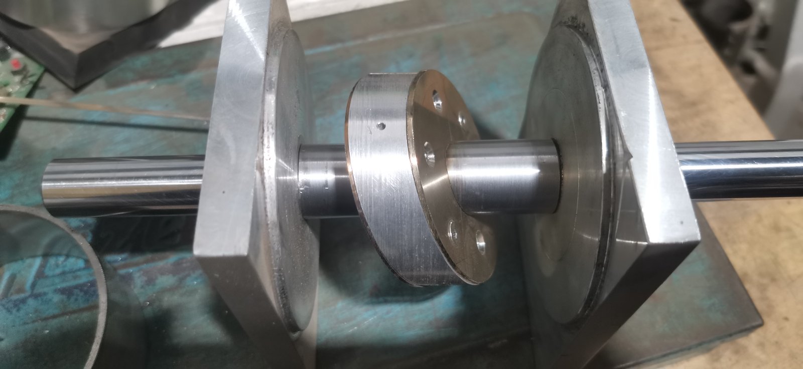

Между делом решаю проблему фиксации и герметизации Клапана на приводомвалу.
Актуальная идея приворить к стальной крайней шайбе втулки которые на данный момент использую как поставки для работы на токарном.
А ети втулки спомошью конусовой гайки и медного кольца как это делается в соединении гидровлических трубок, зажимать втулку на валу
Там и смазка не должна протекать и клапан можно будет регулировать.
А может у кого есть решение попроще или лутше?
Примерная компановка камеры сгорания и компрессора расшерителя

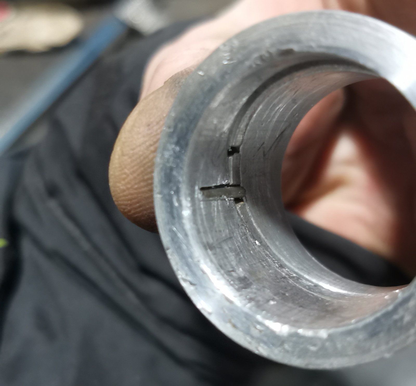

Продолжаю отроботку возможностей производства
Масленый канал будет питаться через вал. Две гайки по принципу соединения гидровлических трубок будут фиксировать и уплотнять клапан на валу

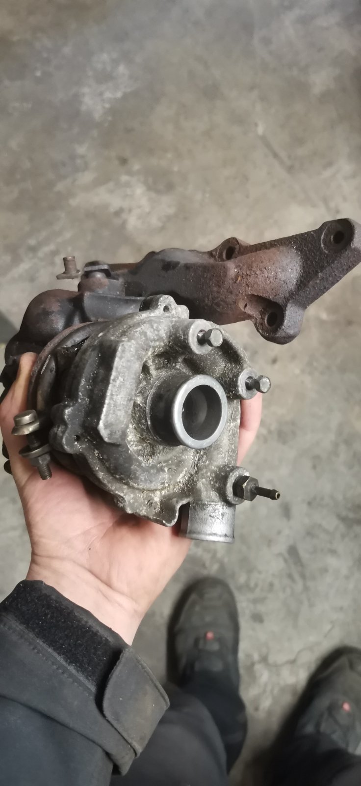

Для достижения хоть небольшого но позитивного КПД, требуется степень сзатия сам компрессор с данными роторами больше 2,5 - 3 не потянет там зазоры и все такое.

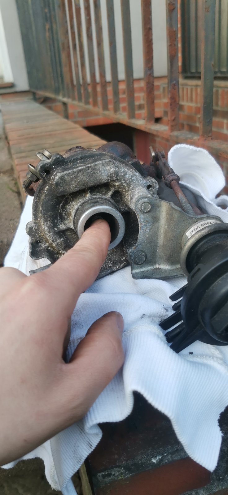

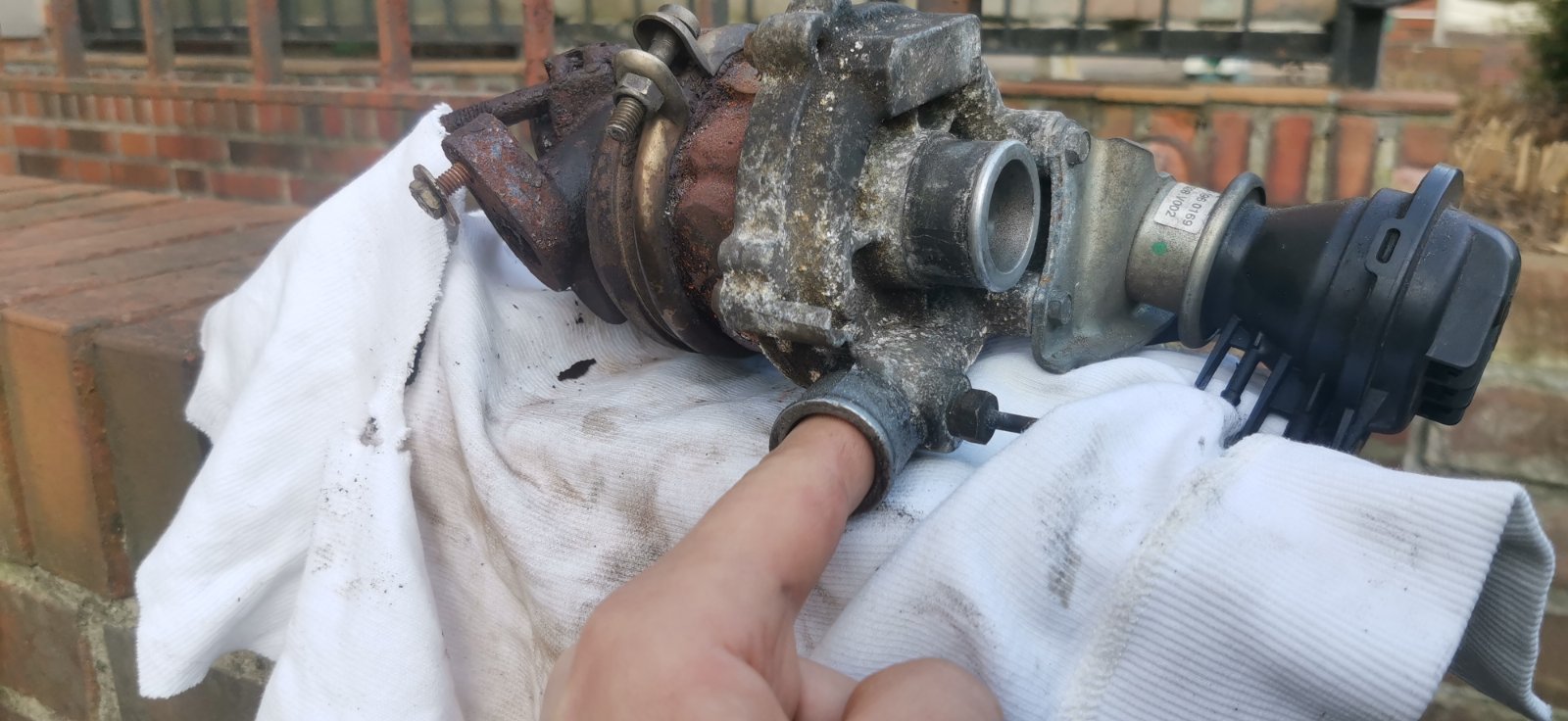

И вот нашёл я турбонадув за бесплатно 3 атмосферы он тянет ( смарт 600 кубовый сам на таком котаю)
Буду преспосабливать, горячюю часть надо будет обрезать и переваривать.
И вот токая турбина прокачивать воздуха на 85 лошадок

То, что дует ПИк=3 для 600 кубов не обязательно будет дуть их на другой объём. Смотрите турбокарты компрессора, массовый расход и ТД.
