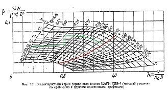

Для чего нужна коробка в автомобиле? Ответ неожиданный - чтобы колёса не прокручивались. Когда колёса не прокручиваются - кпд движителя наибольший.
С воздушным винтом - "колёса прокручиваются" всегда. Но в точке максимального кпд это "проручивание" наименьшее. Изменяя редукцию, мы всегда уходим в область большего "прокручивания", то есть удаляемся от точки наибольшего кпд вверх или вниз на графике характеристик серии винтов (зелёная линия).

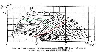

Нарисовал возможную реализацию движения по графику семейства для винта с изменением
шага в режиме малый шаг - большой шаг. Зелёная линия.

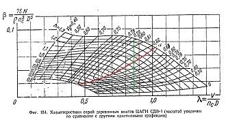

редукции в режиме большая редукция - малая редукция (в коробке две скорости). Зелёная линия. По линиям одинакового шага движемся условно. Чтобы хоть как-то отразить, что будет.
Резюме: при использовании ВИШ движение по характеристике происходит в областях больших КПД, чем при использовании переменной редукции. То есть разгон при использовании переменной редукции будет более вялый, чем при использовании ВИШ или ВФШ.
