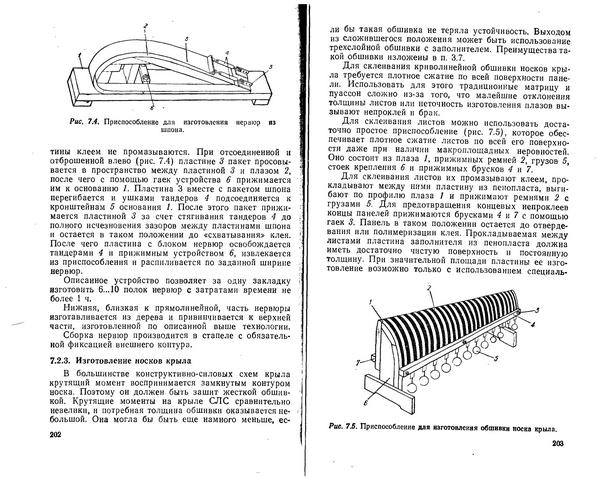

Почему все пытаются найти столь дефицитную в нашей стране Авиа-фонерку ведь можно купить шпон любого дерева и выклеивать лобик вот например таким способом кстати и нервюры тоже
    73,8 КБ · Просмотры: 325

А вы попробуйте склеить 4х0,5м переклейку из шпона без пузырей. Вопрос отпадет сам собой.
Не сложно, если шпон перфорировать с шагом 50х50 и накатывать послойно. Хотя и геморройно.
